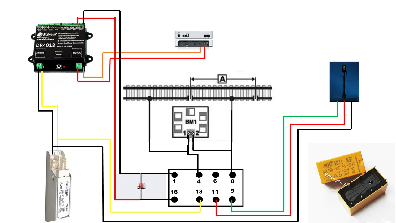

No entiendo muy bien la alimentación del relé , tengo que conectar las patillas 1 y 16 y tirar un cable a la salida del DR 4018? ( parte superior , donde va el verde ) ?

["conecta la patilla 10 del relé al amarillo del transformador "] supongo que querías decir 13 , ¿ no ?

En estos momentos no me acuerdo si las salidas tienen el positivo o el negativo común, por lo que no te sé decir si el cable "rojo" va a la C, o es el negro.
Bueno, bueno, bueno, esto es otra cosa. ;)
Mucho más claro y está casi correcto.
Y sí, lo de la patilla 10 (que no la tiene el relé) es en efecto la 13, pido disculpas :roll:
He visto que Fantito en el siguiente correo te pone la conexión del relé correcta, El positivo es el común, así que debes conectar ese hilo a la patilla del relé donde vaya el extremo del diodo con la franja.
Ánimo, que vas por buen camino.

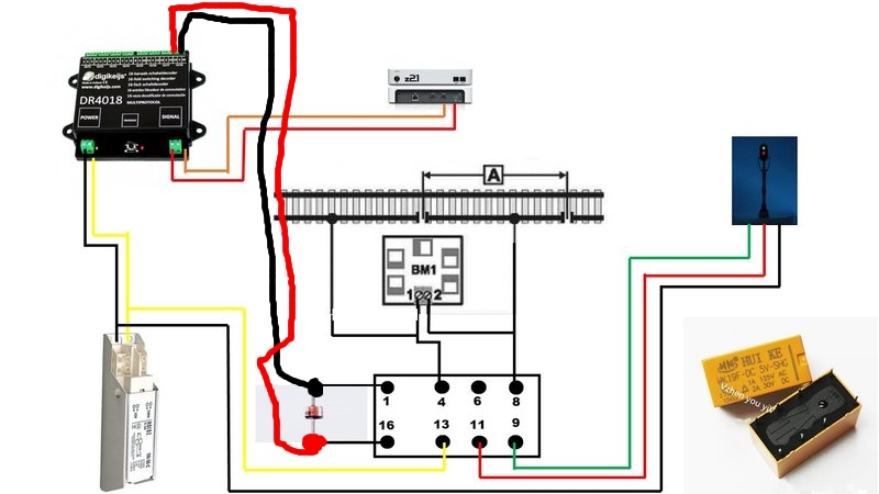

El Matao , Fantito , muchisimas gracias por todo el tiempo que me estais dedicando , al final lo conseguireis , conseguireis que sin yo tener ni idea de electronica , pueda pasar del analogico al digital , gracias otra vez.
Bueno paso a poner el esquema modificado y si me dais el ok , me pongo en faena , bueno el Lunes que me marcho con mi mujer a Lleida para ver la expotren o como se llame. ( a pasar envidia de todo lo que se presenta ,jeje ).

Buenos días , ¿ el positivo del relé que os he puesto , es el Nº 1 ? no veo la polaridad marcada en ninguna parte.
El relé en sí no tiene polaridad, es el diodo que tienes que poner entre sus bornas el que te la va a marcar.
Como este diodo hay que conectarlo "al revés", conecta el positivo a la patilla donde conectes el polo del diodo que tiene la anilla marca.

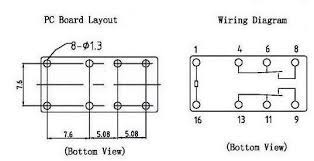

Gracias, he encontrado el esquema del rele, es el mismo que del que puse yo en el esquema? Es por el del común
Nota 19 Mar 2019 07:04
Mensajes: 2274
Registrado: 21 Mar 2014 12:52
Si, es el mismo esquema.
La bobina va en los contactos 1 y 16 y no tiene polaridad, como ya te he dicho.

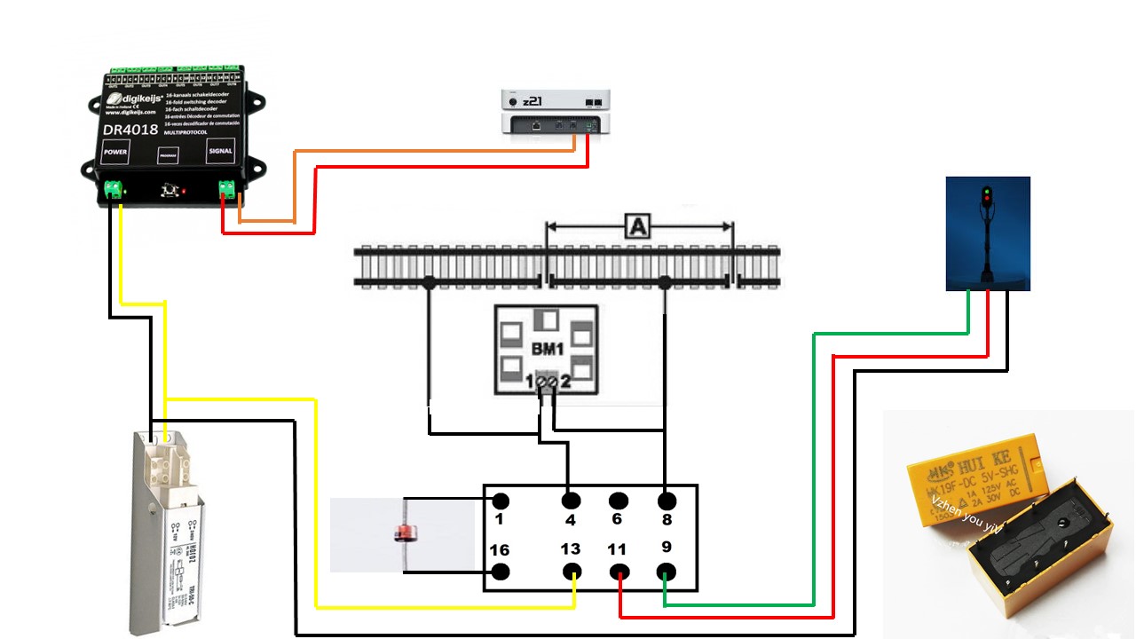

Como bien dice Javiermark, debes poner un diodo soldado entre esas patillas para evitar que la corriente que se genera al abrir el circuito pueda dañar el DR4018.
El diodo sí tiene polaridad y está marcada por una línea en un lateral, te adjunto una imagen tomada de internet
Es importante, que los diodos como este que se ponen para evitar esa corriente al desconectar una bobina, deben conectarse "al revés", esto es, en condiciones normales no conducen, recordemos que un diodo deja pasar la corriente en un sentido sí y en otro no, en funcionamiento normal, al estar en paralelo con la bobina, si alimentamos la bobina (con corriente continua) el diodo no conduce y la corriente pasa por la bobina, parece que no hace nada (y es cierto, en ese momento no hace nada)
En el momento en que cortamos la corriente y esta deja de circular por la bobina, aparece una "corriente inversa" generada en la bobina por el cambio de flujo magnético, es inevitable, y esta corriente inversa, si no hacemos nada con ella, genera una tensión inversa en los extremos del interruptor, en este caso la electrónica del DR4018, pudiendo hacer que se acabe quemando., el diodo en este caso sí que va a conducir y la corriente generada se va a limitar a dar "vueltas" entre la bobina y el diodo hasta que el campo magnético se desvanezca.
Por ello, aunque en el diodo el extremo con la banda plateada está marcada con el - debes conectarlo al + y viceversa.
Ya sé que es un poco liado, pero es muy sencillo de implementar.
Te paso este enlace donde lo explica con un vídeo muy claro.

Que nivel, muchas gracias por todo , además de la ayuda por la explicación. Conecté al extremo donde está la línea de otro color, por cierto es igual al que tengo , el cable negro según el último esquema que mande. Estoy esperando descansar de mi trabajo para hacer una prueba de todo. Ya os contaré
