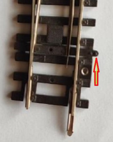

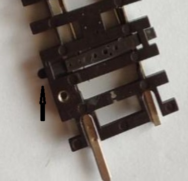

Hola... quizás el problema no sea electrico, sino mecánico
la union o engarce del teton de la traviesa portaespadines con la guia metálica que se desplaza con el nucleo de hierro dulce no sea la correcta o no quede bien sujeta
en el reverso de las bobinas Piko aparece 14 v y por la pinta que tienen no deben consumir mucho amperaje
engarce mecánico (1).jpg (58.54 KiB) Visto 1571 veces
engarce mecánico (4).jpg (38.06 KiB) Visto 1571 veces
engarce mecánico (2).jpg (4.48 KiB) Visto 1570 veces
engarce mecánico (3).jpg (27.12 KiB) Visto 1570 veces

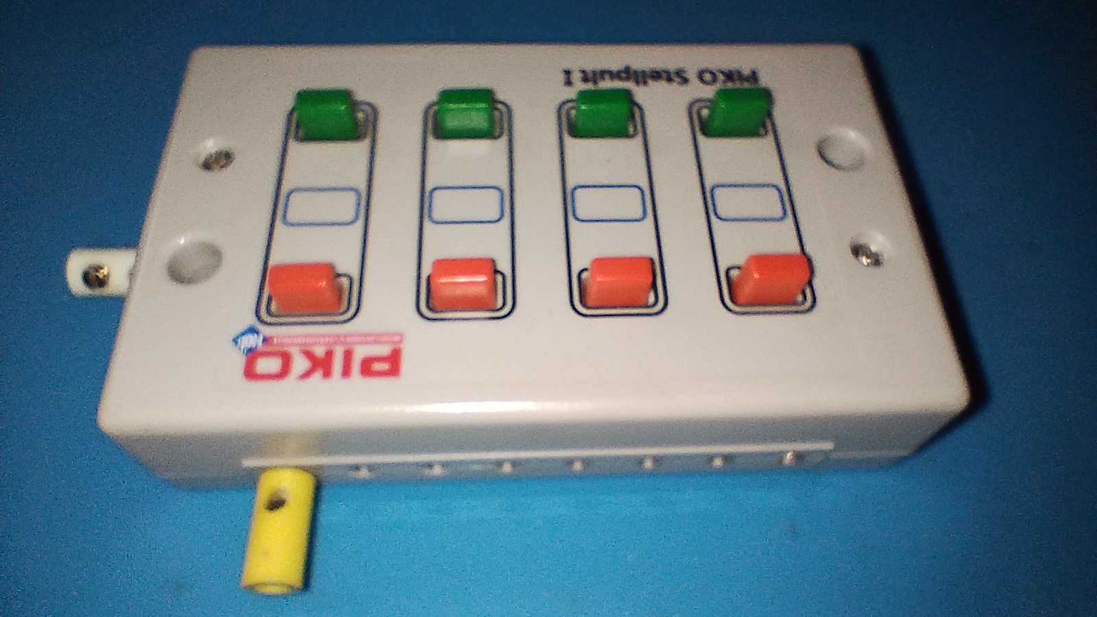

Creo que los pupitres de Piko tienen los mismos agujeros y sistema que los Viessmann. Si és así, estas bananas no entran ya que las bananas son de 2mm y los agujeros de 1,8mm. Cosas de los estándares!!!!
Quien dice Aneste, puede decir, Fleischmann Trix o Piko. Es la primera foto que encontré. El mío con sus bananas.

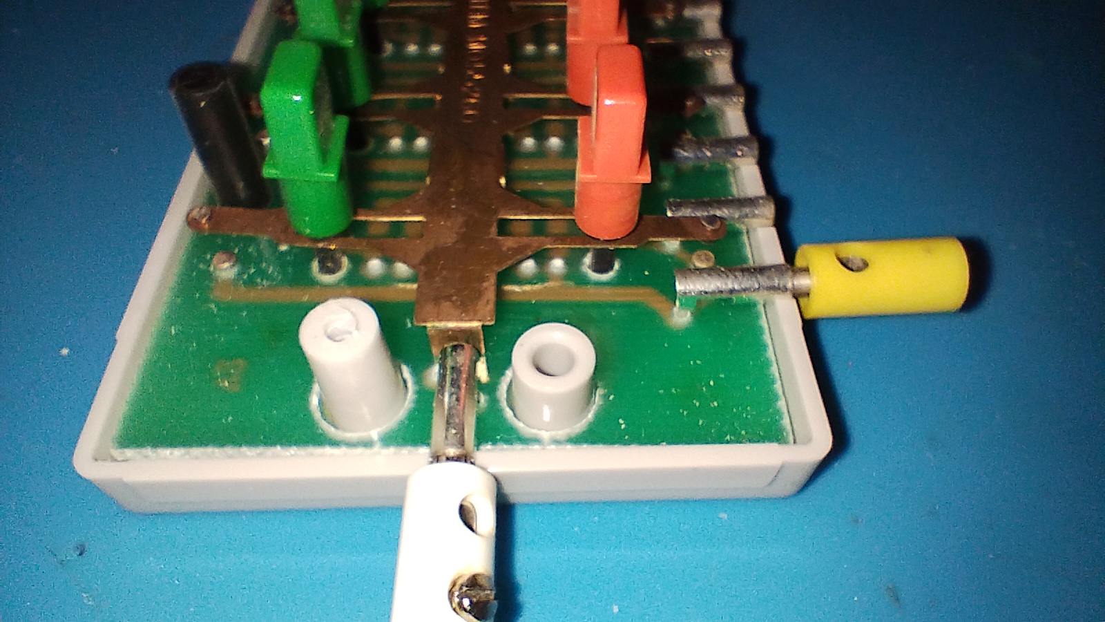

Y por si hay dudas, las tripas, el primer contacto, el mas cercano, un cable de "RECTO"", el segundo, "DESVIADO" y así sucesivamente:

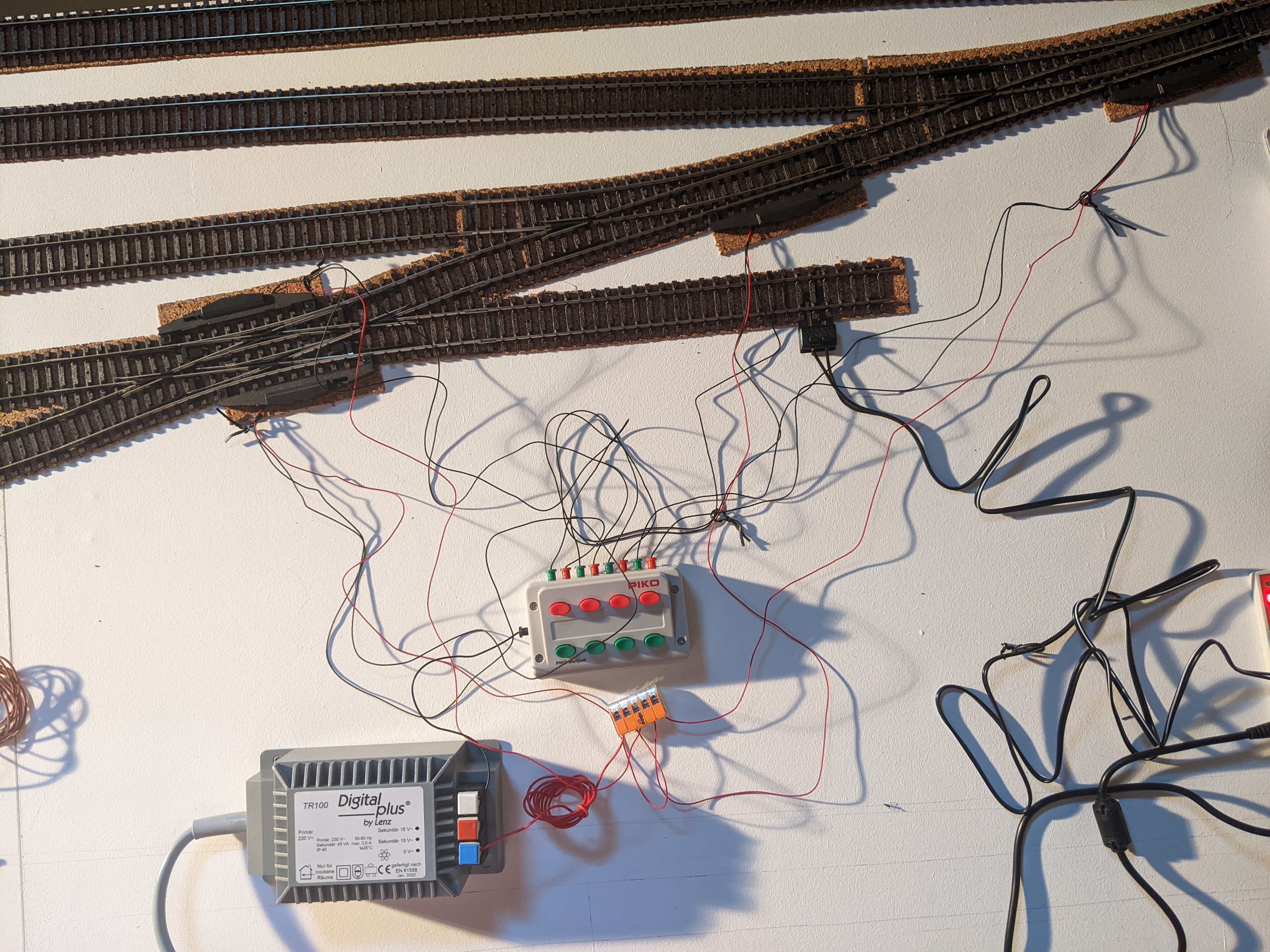

Hola a todos,
Gracais a vuestros consejos al final he conseguido hacer funcionar los 4 desvios Piko.
Adjnuto la foto de las conexiones de los cables de los 4 desvios. Lo mas complicado es tener la seguridad de que los cables de los devios estan bien conectados al tablero de Piko. Encuentro que el tablero de Piko es poco fiable cuando intentas conectar los finos cables de los desvios al tablero. Como me dijo Fantito lo mejor era doblar los hilos de los cables (etapa 4). Gracias al doblar los hilos se mejora el contacto de los cables al tablero. Esta es la clave para que el tablero funcione correctamente.
