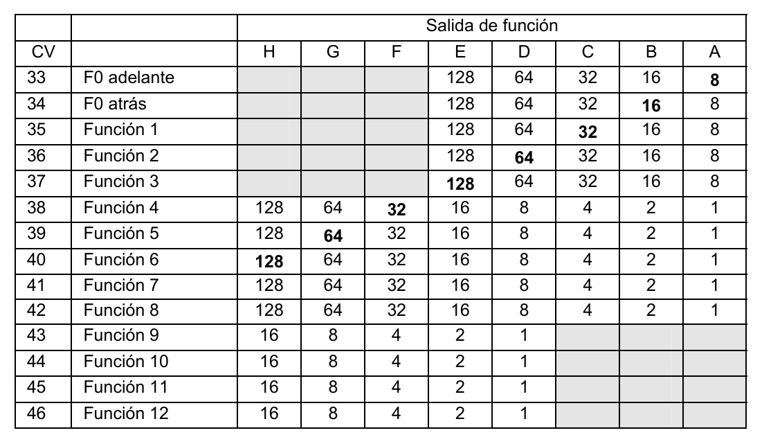

Creo que con esta información ya puedes programar la función 11 a la salida Aux 1 (Cable verde).
Ahora, como ejemplo, te pongo las instrucciones de mapping de un decoder Lenz Gold!!!!!

LENZ escribió:
15 Configuración de las salidas de función
15.1 Asignación de funciones a las salidad de función (mapping)
En este caso, se trata de determinar con qué teclas de función del sistema digital
conmutará las salidas de función del descodificador GOLD.
También, puede tratarse tanto de la conmutación de una salida de función (función
física), en la cual se han conectado por ejemplo la iluminación de los faros de
señalización, como de la conmutación de una función lógica como el modo de
maniobras.
Están autorizadas y son posibles asignaciones dobles: por ejemplo, si asigna la función 3
tanto a la salida de función C como al mido de maniobra, activará simultáneamente la
salida de función C y el modo de maniobra cuando teclee sobre la tecla de función 3.
En esta sección, sólo está descrita la asignación de las funciones a las salidas de
función. En cuando a la asignación de otras propiedades (como naturalmente el modo de
maniobras) a funciones determinadas, vea las secciones respectivas relativas a estas
propiedades. Para conocer el número de salidas de función disponibles en los diferentes
descodificadores GOLD, consulte el manual de empleo que acompaña a estos
descodificadores. La asignación de funciones a las salidas de función se hace según un
simple principio:
Para cada una de las funciones F0 a F12 del sistema digital, hay en el descodificador
una CV adecuada. Para la función F0 (sentido adelante), es la CV 33, para la función F0
(sentido atrás) es la CV 34, para la funcióln F1 es la CV 35 y así sucesivamente hasta la
CV 46 para la función F12.
El valor en la CV determinada determina qué salida de función debe responder a la
función. Ejemplo: En la CV 36, si está inscrito el valor 64 determina que la salida de
función D es la que responderá a la función 2. Si el valor inscrito fuera 32 en la CV 36, la
salida de función F respondería a la función 2.
Para saber que valores deben ser introducidos en las CV con el fin de asignar las
funciones a las salidas de función vea la siguiente tabla.

Perdona Fantito:
Mi sentido común debe ser el menos común de mis sentidos pues me dice que le parece más lógico, ya que puedo tener hasta F20 y solo utilizo hasta F10, que pueda activar la iluminación independientemente a cada coche con F11,F12 y F13.
Lo he consultado con un maquinista conocido y me dice que en la realidad los coches de viajeros se iluminan independientemente de la máquina y que pueden ir vacíos y apagados.
Si pongo
CV31=16
CV32=3
CV306=0 Anularía F3???
CV308=4 Activaría F11???
¿Qué te parece?

Esto es lo que intento:
Dirección única en locomotora y 3 coches.
Desde F0 a F10 funciones de la locomotora.
F11 on/off iluminación coche 1
F12 on/off iluminación coche 2
F13 on/off iluminación coche 3
Naturalmente cada coche lleva su deco LokPilot 5 Fx.
Lo que no se es cambiar Aux1 (cable verde) en el deco LokPilot FX de funciones de F3 (de fábrica) a F11 o F12 o F13 con mi Multimaus.
Si hago lo del "Sentido común":
Cuando activo F0 enciendo luces en la máquina y en los tres coches ¿Cierto?
¿Cómo apago la iluminación del coche 1 (o del 2... o del 3) y mantengo las luces en la locomotora?
Resumiendo: ¿Cómo manejo independientemente las iluminaciones de los tres coches y de la locomotora?
Repito la pregunta del inicio del hilo:
¿Cómo cambio de F2 a F11 la activación del Aux1(Cable verde) en un LokPilot 5 Fx con un Multimaus?
