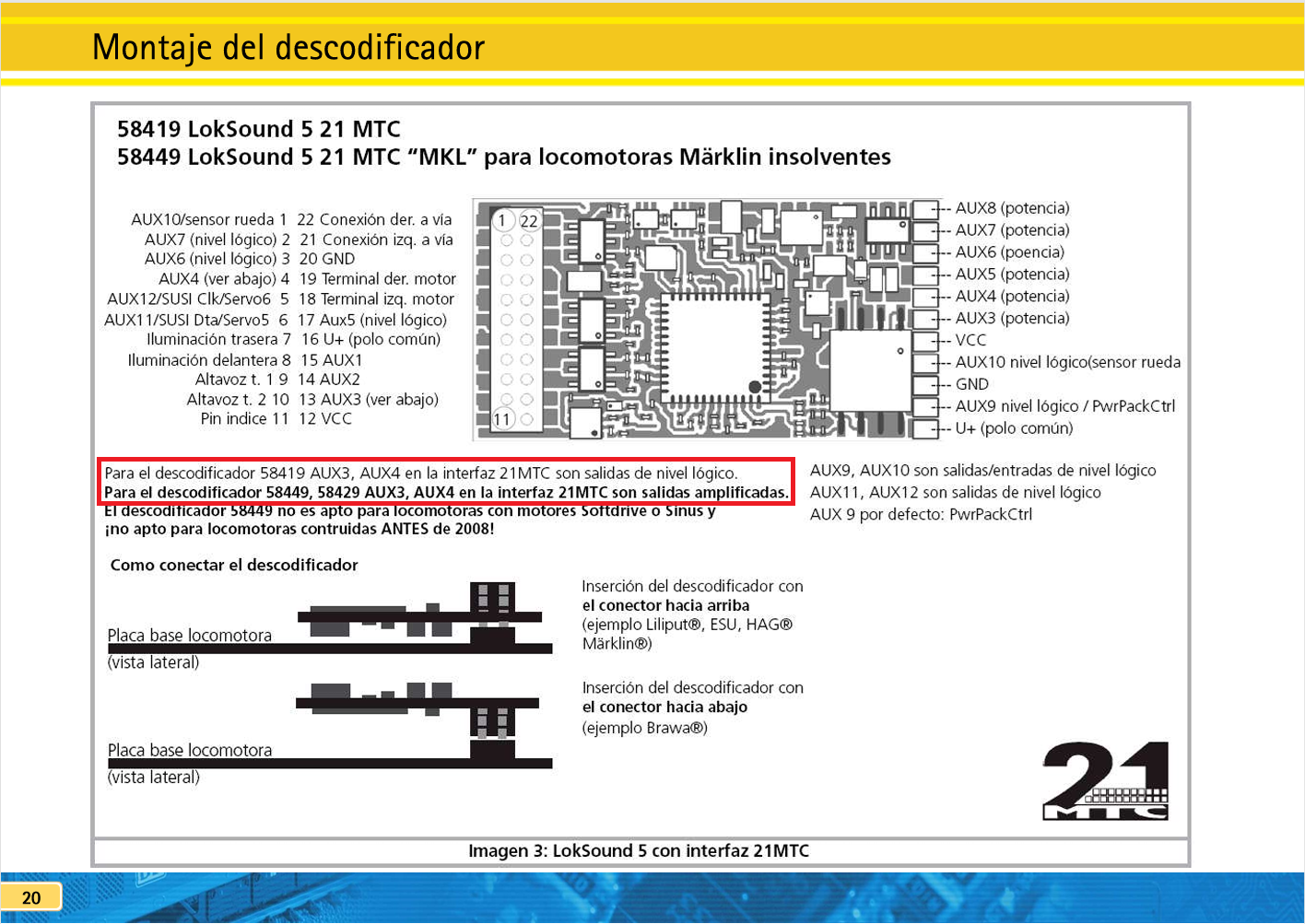

Creo que el problema está aquí:
Si es de la referencia 58419, has de mirar si en la PCB de la locomotora hay sendos transistores que permitan encender las luces conectadas a las salidas AUX 3 y AUX 4.
Si es de la referencia 58429 o 58449 en las salidas AUX 3 y AUX 4 no debe de haber ningun transistor.

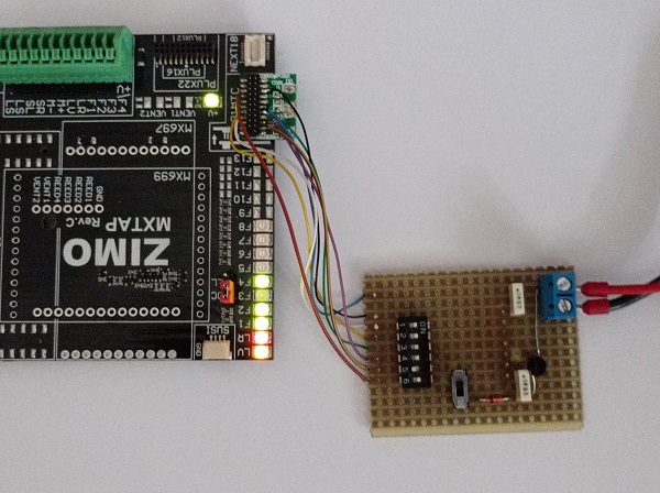

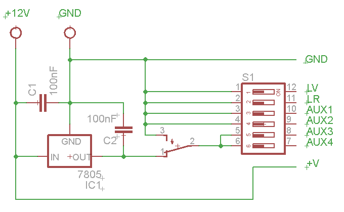

Para descubrir este "problema" en las locomotoras, con la ayuda nunca suficientemente agradecida de Paco Cañada, me construí un Comprovador de PCBs de la que os adjunto un esquema:
La idea era aprovechar un dummy de 21 pines para conectar el Comprovador a la Placa como si de un decoder se tratara y con los miniinterruptores ir probando las salidas a las que estan conectadas las distintas luces y si las salidas Aux 3 y Aux 4 son del tipo "lógicas" o "amplificadas". ES decir, si necesitan de un decoder tipo 21MTC con las salidas lógicas o tipo 21MKL con salidas amplificadas.
Probador PCB_2.jpg (116.32 KiB) Visto 523 veces
Nota: No todos los probadores de decoderes permiten tener la entrada +V alimentada desde el decoder.
