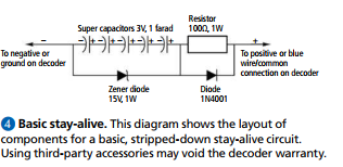

Hay dos tipos de de condensadores o Stay Alive como se dice por ahí:
los que mantienen alimentada la parte del control del decóder y son condensadores a 5v
y los que mantienen alimentado la etapa de potencia del decóder, pero nunca directamente al motor!!!!

En este hilo, traté el stay alive (o alimentación ininterrumpida) para los trenes:
https://www.forotrenes.com/foro/viewtop ... =7&t=76488
El sistema de ESU no sé cómo funciona, pero el Lenz (llamado USP, Uninterrumpible Signal Processing o algo así), tiene un condensador que se carga a unos 2,5V, y con un convertidor DC/DC sube la tensión a 8V, suficiente para que se mueva la locomotora.
El stay alive es un sistema mucho más sencillo: utiliza un condensador (o condensadores), una resistencia y un diodo. Yo empleo condensadores de 1F (un faradio) y 2,7V, y los conecto en serie. Para mí, es un grandísimo avence.

Gracias al magnífico hilo de Dvorak (¡gracias!) he aprendido algo más, pero continuo con dudas.
Para empezar, de cara a que futuros lectores de este hilo no tropiecen con la misma piedra, detallo la prueba definitiva efectuada con la Ae 6/6 antigua (más de 40 años), motor redondo de Fleischmann:
En uno de los raíles he colocado 6 trocitos de cinta aislante de unos 4 ó 5 mm. de ancho, de forma que coincidieran con cada una de las ruedas.
A continuación he configurado la CV 113 (ESU LokPilot 4.0) con valor 1 para anular el PowerPack.
Al poner la loco en marcha a velocidad mínima se ha parado con solo tocar los aislantes. Sin embargo, con la CV 113 a 255, llega a subir sobre la cinta aislante, pero poco más de 1 mm. Es decir, se puede decir que el PowerPack funciona, pero el circuíto que propone ESU para estos decodificadores no sirve en el caso de locos tan antiguas con consumos que, según habéis manifestado, triplican los actuales.
Por lo que respecta a luces solas, con la máquina parada, se apagan al instante (1 lámpara incandescente).
A por las dudas.
Si no aplico mal la fórmula, el condensador de 2200uF a 25V que propone ESU da un total de 0,688J.
Si los condensadores se conectan en serie, hay que dividir la capacidad de los mismos por el número de ellos mientras que el voltaje se mutiplica.
En el caso de conectarlos en paralelo, entiendo que las capacidades de suman. A juzgar por las imágenes STAY2 y STAY3 del hilo de Dvorak, con el esquema de dos series de 4 condensadores, conectadas entre ellas en paralelo, veo que el zener continua siendo de 10V en ambos esquemas, y el mismo tipo de resistencia (y supongo que de diodo).
¿Al conectar los condensadores en paralelo se mantienen los voltajes sin sumarse ni dividirse?
He visto que esta loco con la que hago las pruebas, a velocidad mínima recibe algo menos de 5V, testados en los portaescobillas del motor. Puesto que mis "problemas" sólo son de paso de locos pequeñas en 2C a poca velocidad por los malditos cruces dobles de vía K (a pesar de haber añadido polarización en las agujas y tramos de rail interiores), entiendo que quizás sería suficiente un condensador de 1F a 5,5V, que daría 15,125J, más de 20 veces la proporcionada por el propuesto por ESU. O mejor 2 en serie por no apurar tanto el voltaje disponible. Estos condensadores podría conseguirlos del proveedor que tengo más a mano. Eso, claro está, suponiendo tener espacio para colocarlos en una loco pequeña. De momento para aprender la teoría...
Dado que a los terminales del condensador llegan casi 18V, en caso de conectar dos de 1F a 5,5V en serie,
¿Habría que proteger los condensadores con un zener de 10V?
¿Es normal que se reciban estos 18V habiendo conectado una resistencia de 100 OHM como propone ESU para sus decodificadores?
Pido disculpas por la pastoral, pero no se explicarme con más concreción.
Saludos y gracias por anticipado.
Edito: otra cosa más. Entiendo que si el decodificador de ESU admite condensadores de hasta 25V, no debería suponer ningún riesgo para el mismo conectar elementos con voltajes inferiores, aunque tengan mayor capacidad. Corregidme si me equivoco.

El circuíto que propone ESU (un condensador de 2200uF, a 25V,+resistencia+diodo) da, si no me equivoco en la fórmula, 0,688 julios (0,0022F*0,5*[25V^2])
A la vista que esta vez no tengo suerte con las respuestas a mis dudas (conste que no estoy exigiendo nada) he decidido probar basándome en lo que creo haber aprendido de vuestras aportaciones.
He montado un circuíto con 2 condensadores de 1F, a 5,5V, en serie, (con la misma resistencia de 100ohm 1/4W, y el diodo 1N4007 indicados por ESU) y un diodo Zéner de 10V 1W, conectado según los esquemas facilitados por Dvorak en su hilo. He usado el Zéner de 1W porque veo que aunque configure la Z21 para tensiones de 13 o 14V en programación, como recomendaba Dvorak, al condensador (en el circuíto antiguo) llegaban igualmente los 18V de tensión de la vía.
Se supone que con este nuevo circuíto deberían obtenerse 25 julios (0,5F*0,5*[10V^2]), más de 36 veces más que con la instalación que propone ESU.
He comprobado la tensión en el zéner (10V) i los condensadores se calientan ligeramente, prueba de que reciben corriente. Sin embargo el resultado ha sido exactamente el mismo: la loco se mueve apenas 1 ó 2 mm. cuando se queda sin tensión, después de algunas horas en la vía para cargar los condensadores.
Algo debo hacer mal...
