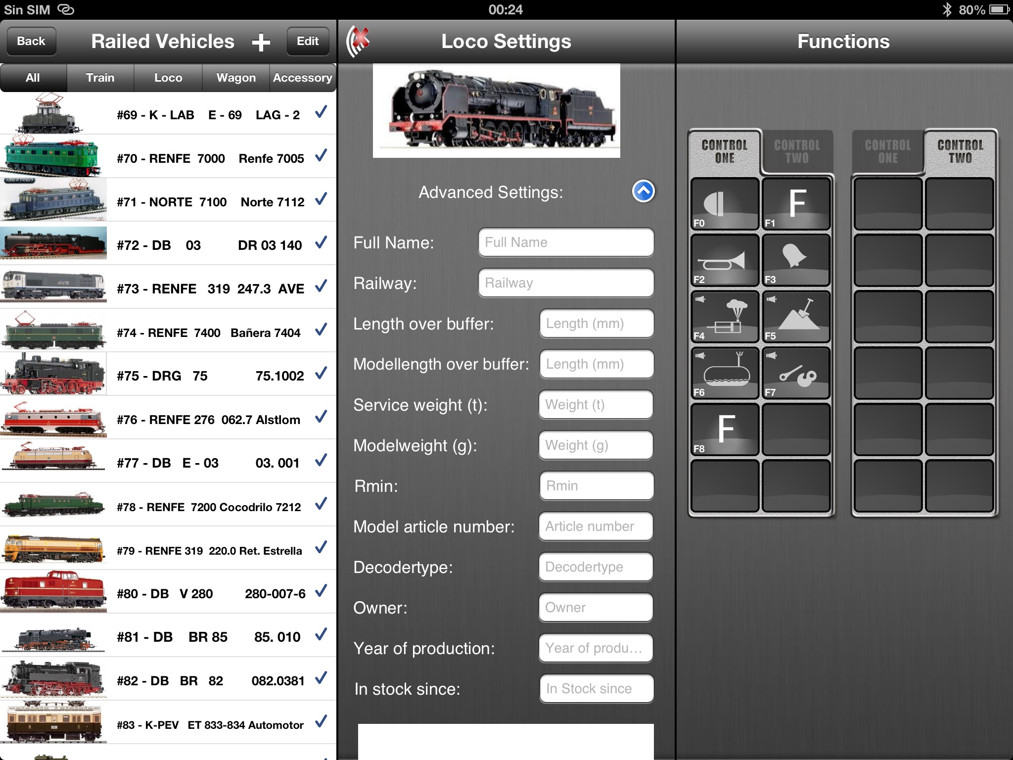

Lo que si he visto es que ha incluido una nueva biblioteca, (aparte del anterior de locomotoras), de trenes, vagones y accesorios.
Con esta nueva incorporación, además de base de datos de la colección, servirá para activar las funciones de los que metemos decodificadores de funciones en coches, vagones o accesorios (no desvios), sin tenerlos que incluir en el apartado de locomotoras para activar las funciones, lo cual encuentro muy útil.
También me ha llamado la atención que han creado un desplegable en cada locomotora, tren, vagón o accesorio, "advanced settings" donde se pueden incluir un montón de datos referentes a la compañía, referencia del modelo, medidas, decoder, año fabricación, etc etc. Todos los datos que tenía yo anteriormente en una base de datos y que ahora se puede incluir aquí, esto me parece perfecto para tener inventariada la colección de trenes al completo, con un montón de datos de cada uno (pongo una foto del desplegable)

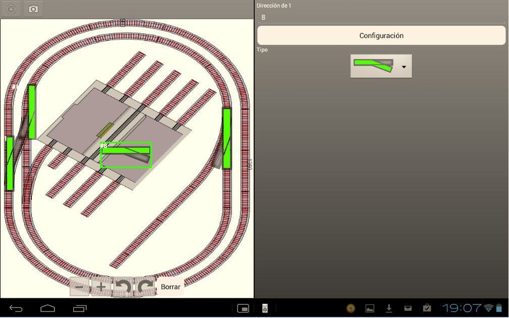

hola chicos
me estoy volviendo loco oara hacer el circuito en una tablet con android como se hace el circuito? me voy a un sitio de la pantalla principal que pone escoger maqueta y pensaba que donde pone diseño vacio ahi podriia empezar hacer el esquema. pero no hay manera. en youtube he visto a uno que tiene la maqueta fotografiada desde el aire y tiene marcado los desvios en la propia fotografia. tambien me he ido a configuracion de.controles y he metido la foto pero los desvios etc no los puedo colocar. vamos un lio. existe algun manual de como se puede hacer? gracias
Mensajes: 254
Registrado: 02 Sep 2008 15:17

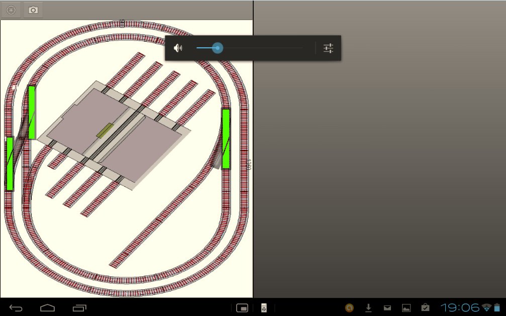

Buenas.
Yo lo que hago es irme a configuración de controles.
Añadir una foto o esquema de layout.

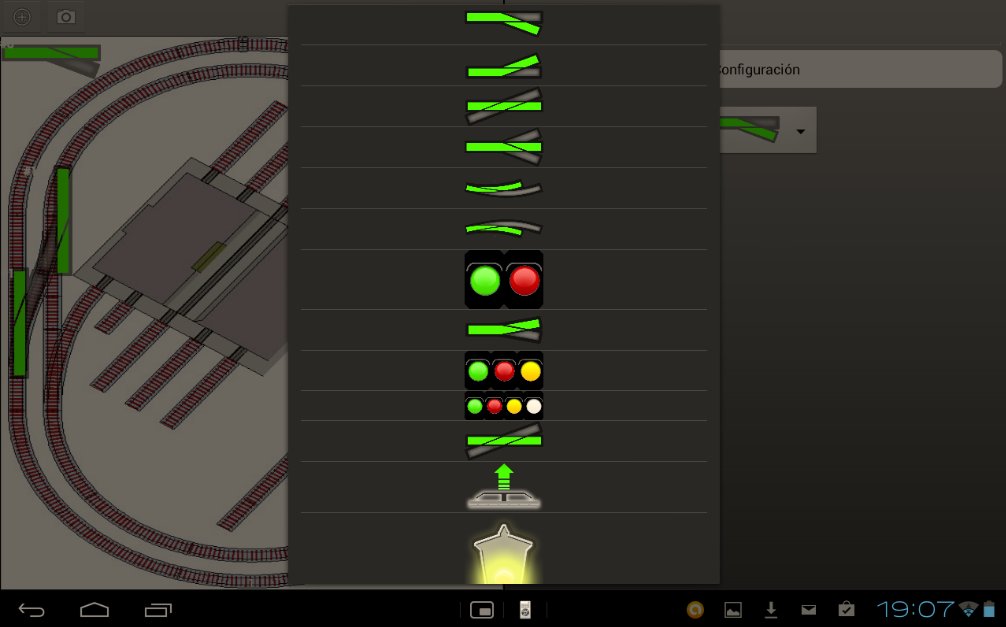

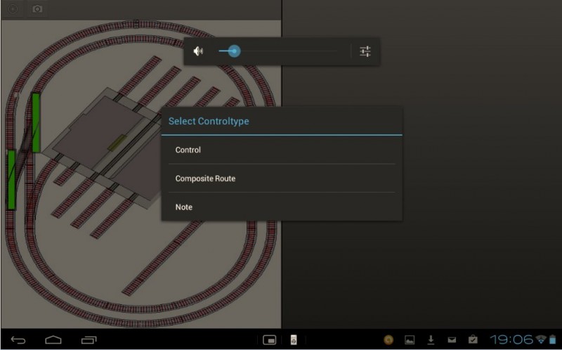

Pulsando el + te debe salir tres opciones. Elige control.
Te aparecerá a la derecha un desplegable con las posibilidades que hay. Escoge la que necesites.
Vuelve a la pantalla principal. Te tiene que apareceer en controles lo que hemos añadido.
Creo que ésto es lo que preguntas.
Tu dirás.
Ahora te vas a la pantalla principal
Elige Configuración de controles.
Seleccion controles.jpg (74.61 KiB) Visto 16772 veces
Añade un layout. Utiliza opción de la camara.
Pulsa + y elige control.
A la derecha se ve un desplegable con un desvio.
Selecciona lo que desees introducir.

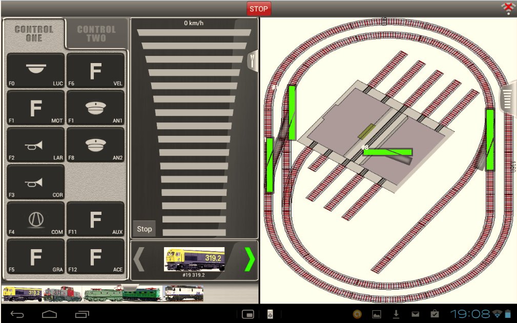

Vete a la pantalla de manejo.

muchas gracias , me ha venido de perlas la explicación, sobretodo no entendia el tema de hacer un esquema como toda la vida, como en un programa como windigipet. sino que lo tienes que capturar o fotografiar
muchas gracias

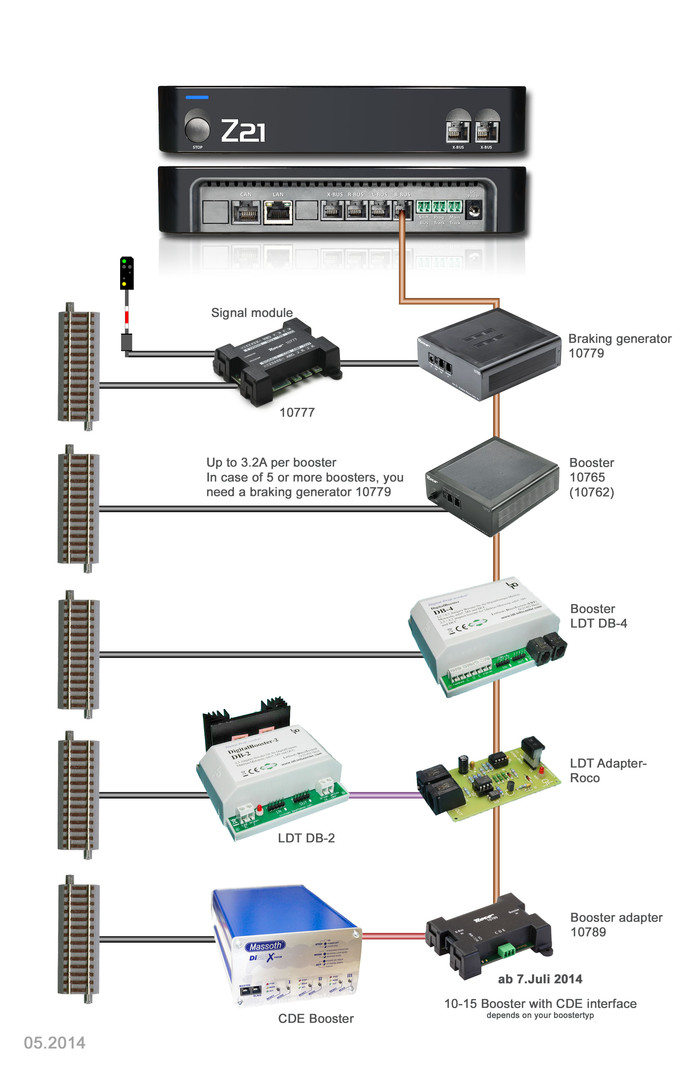

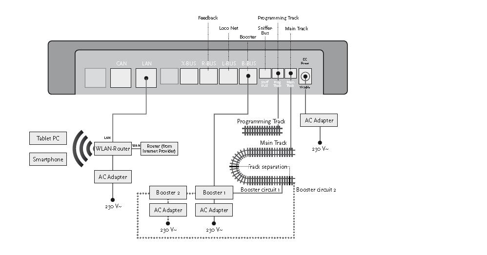

Hola' y que pasa con los booster que tengo, he visto que venden unos los 10789 que son para la Z21, un saludo.
Tratos NEGATIVOS:
Mensajes: 17
Registrado: 12 Feb 2012 11:44
Aqui tienes el esquema, es igual para la negra y la blanca.
