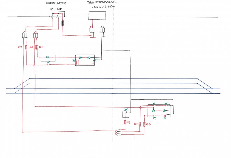

Os dejo el esquema eléctrico de los módulos, adaptado a las últimas indicaciones. Supongo que está bien plantear el retorno (¿neutro?) con un único cable.
Cálculo de resistencias:
R1/R3 18,9-(3x3)/0,015 = 660 Ohmios
R2/R5/R6 18,9-(2x3)/0,015 = 860 Ohmios
R4 18,9-(1x3)/0,015 = 1060 Ohmios
Quizás sería una buena opción juntar R5 y R6
R5/R6 18,9-(4x3)/0,015 = 460 Ohmios
Todo esto puede variar si en lugar de uno o dos leds, pongo más en el interior de los edificios. Supongo que tendría que comprar unas cuantas resistencias y probar.
¿He puesto alguna tontería? Saludos

Hola Martí,
a mi me parece que está bien y además así me parece más racional y simplificadas las conexiones de los circuitos.
Te sigo aconsejando que pruebes con tu transformador los valores que obtienes de los cálculos para que veas el nivel de iluminación más satisfactorio. Y una aclaración por mi parte, que pensaba que tu transformador daba una tensión más alta (no me había fijado bien por lo visto). Los cálculos son correctos con los valores que pones, pero te aconsejo que hagas pruebas porque al emplear un solo diodo rectificador, los LEDs van a recibir uno solo de los semiciclos, y si vieras la iluminación baja podrías disminuir algo los valores de las resistencias.
Así que ánimo, a ver si lo vemos pronto funcionando.

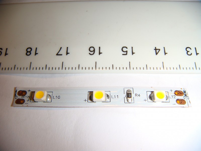

Antes de probar, unas dudillas sobre las tiras de leds.
Cuando compras tiras de leds, ¿los diodos que llevan son siempre del mismo tipo? o sea, su voltaje es siempre 3v i su amperaje 15 miliamperios. Si no es así, ¿como lo puedes saber?.
Para conectar una tira como la de la imagen, ¿como debe hacerse? La tira tiene marcada en cada led el polo positivo, lo cual ya te indica el sentido de la corriente (de positivo a negativo), pero al mirar los extremos de la tira apreciamos dos puntos de conexión identificados como positivo y negativo. No entiendo porque (¿?).
Otra cosa. La tira tiene incorporada una resistencia (R4) en la que está grabado 151. Cuando la incorporas en un circuito ¿debes de poner otra resistencia? si es así, ¿como se calcula? o dicho de otra manera ¿que resistencia lleva incorporada la tira?
¿Se trata de poner una resistencia que baje el voltaje de los 19,6V a los 12V que están marcadas en el margen izquierdo de la tira de la imagen?
Y ya está, o eso creo.
fje
Mensajes: 1247
Registrado: 10 Feb 2011 09:37
Vamos por partes:
Los diodos sí son los mismos
El que haya punto de conexión por un lado y por el otro es por si quieres conectar varias tiras de ellas una detrás de otra, pero a cierta distancia, por ejemplo dentro de vagones, colocas una y le das entrada por un extremo del vagón y salida al siguiente vagón por el otro extremo de la tira.
Con la resistencia que llevan, funciona perfectamente, pero si quieres reducir la luminosidad, por ejemplo, puedes colocarle otra resistencia en serie con la fuente de alimentación o el decoder correspondiente...

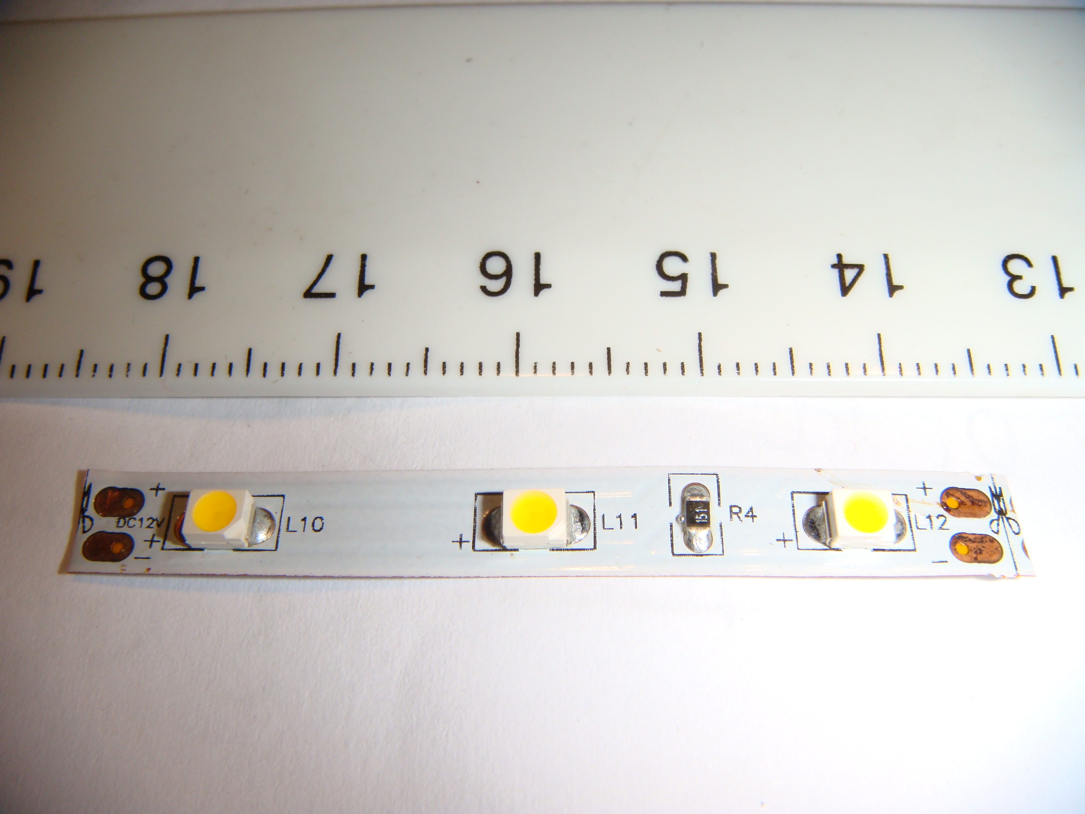

Hola martí,
ya veo que te han respondido. Como complemento te indico el esquema de la tira que muestras:
Tira LEDs.jpg (7.51 KiB) Visto 4208 veces
y cómo son tres secciones:
Tira LEDs x3.jpg (18.9 KiB) Visto 4208 veces
El 151 marcado en la resistencia significa que su valor es de 150 ohmios (el primer '1' y '5' son cifras y el último '1' el número de ceros a continuación). Con los cálculos que has hecho para tu circuito, en la tira tenemos 12 voltios de alimentación y contando unos 3 voltios en cada diodo, la corriente que ha previsto el fabricante es:
I = (12 - 3*3)/150 = 0'02 A = 20 miliamperios
que suele ser el máximo por diodos LEDs (es buena idea no llegar a ese valor porque su rendimiento luminoso es alto y se tiene un márgen de seguridad). Si ahora utilizaras tres como en el esquema (así es como se suministran en las tiras), consumirían 3*20 = 60 mA, y si las vas a alimentar desde un voltaje mayor, entonces de nuevo la ley de Ohm:
Resistencia: (19-12) voltios / 0'060 A = 116 ohmios
No obstante te recuerdo que tus 19'6 es el valor máximo que tienes en cada semiciclo, y como utilizas uno solo (un diodo), el valor medio es menor. Eso sí, los cálculos debes hacerlos con ese valor para no exceder en ningún caso los 20 mA máximos por los diodos.

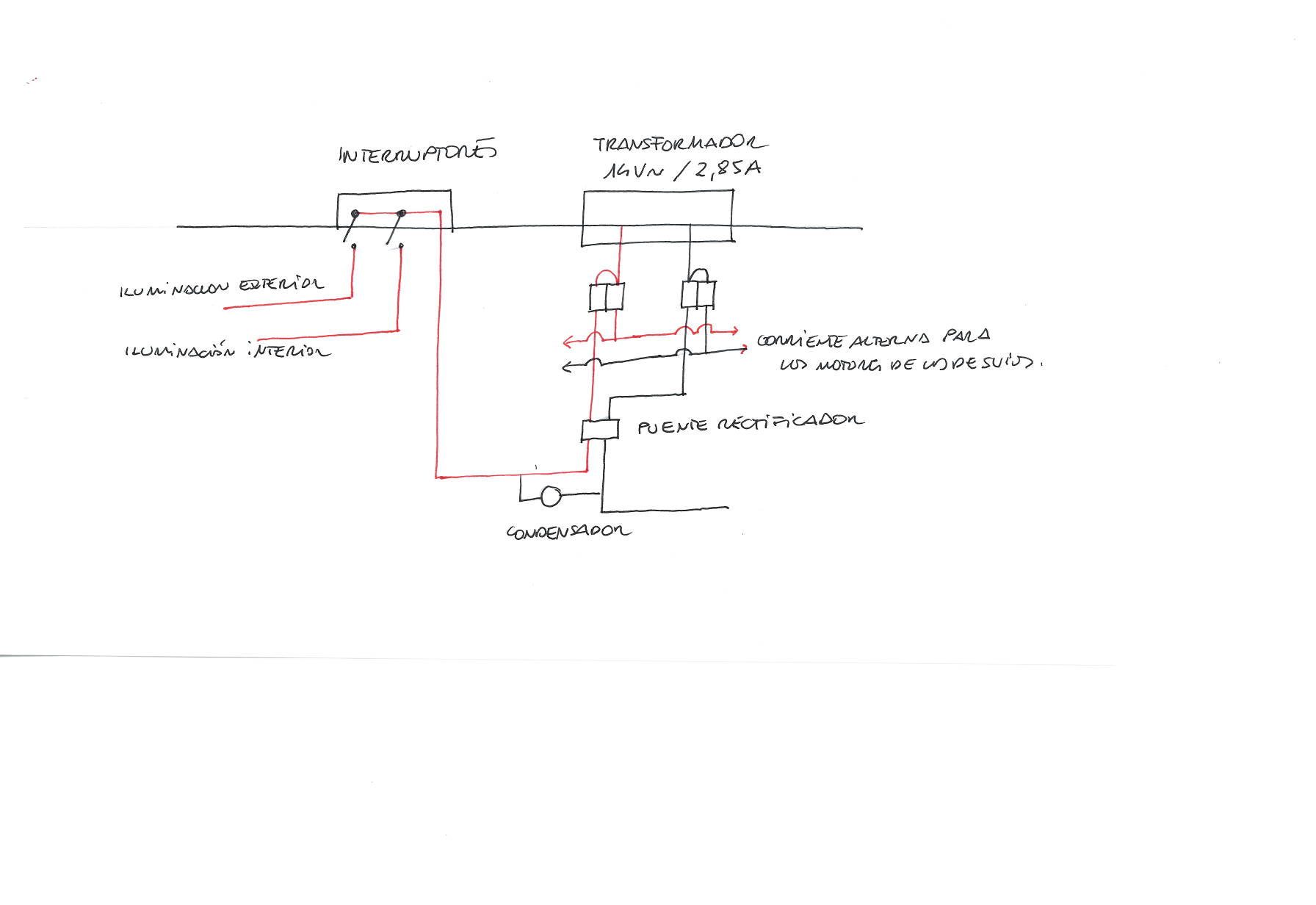

Mas dudas
-En el caso de montar un puente rectificador y un condensador, ¿el esquema de montaje sería el que adjunto?
El hecho de incorporar el condensador, ¿modificaría los cálculos de las resistencias?. Lo digo por si modifica el voltaje del circuito.
Mensajes: 625
Ubicación: Asturias
Registrado: 15 Nov 2012 19:16
Hola Martí,
sí, ése sería el esquema. El condensador electrolítico tiene polaridad, por lo tanto observa bien la marca del polo negativo que es una banda que lo señala (si se invierte podría llegar a reventar).
Emplear el condensador no solo no modifica los cálculos, sino que se aproxima mucho más a ellos, porque has calculado las resistencias contando con 19'6 voltios que sólo son de verdad ahora que tienes el voltaje totalmente rectificado y nivelado por el condensador. No obstante sigo opinando que lo mejor es hacer pruebas para ver la iluminación que más te convenza.
