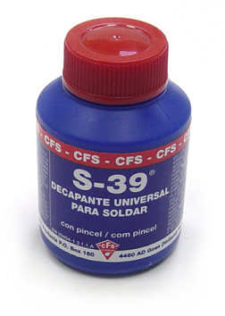

Estoy de acuerdo con lo que te aconseja el compañero El Matao, pero voy a sugerir una cosa que aprendí de un vídeo en el que explicaban cómo soldar hojalata con un soldador de electrónica. Creo que si no lo veo, no lo creo: se trata de usar flux decapante del que se usa en fontanería:
Decapante soldadura.png (145.36 KiB) Visto 7414 veces
Es mano de santo.
Efectivamente, el problema de aplicar calor a los raíles es que tienen que calentarse a buena temperatura para que la soldadura sea efectiva, y por su tamaño, eso implica fundir alguna traviesa, con frecuencia, y, lo que es peor, producir posibles deformaciones en la "planitud" de la vía.
Con una cantidad mínima de este flux, aplicada con la punta de un palillo o alfiler, al poco tiempo de aplicar el soldador al raíl, el estaño ya fluye con facilidad y la soldadura es muy fiable. De todas formas, "soldar" no es "pegar" y hay que asegurarse de que las dos piezas a soldar estén suficientemente calientes para garantizar que la soldadura sea correcta.
Precauciones a tener en cuenta:
- Los vapores que produce al calentarlo son tóxicos: por lo tanto cantidad mínima y espacio abierto todo lo posible.
- Parece que resulta corrosivo: por tanto limpieza correspondiente después de soldar, con papel absorbente por ejemplo.
Espero que sea de utilidad, y si alguien tiene alguna experiencia que aportar en este sentido, que lo haga.

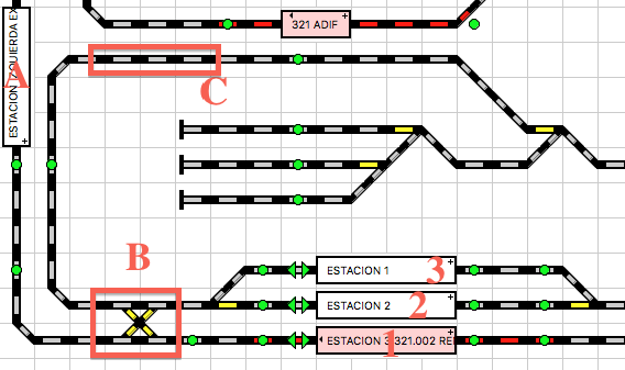

He hecho algunas modificaciones como me dijisteis y parece que va bien. Os pongo como está ahora mismo. He utilizado para las estaciones sólo dos sensores. Es verdad, va mejor. Pero tengo un problema con el doble cruce. Alguna vez que otra por ejemplo si están una en la ESTACION 2 y la otra en la ESTACION 3 si se pone el desvío en cruz para que salgan las dos locomotoras chocan y no se como decirle al programa que no lo haga así.
¿Me podeis ayudar??

Puedes intentar resolver el problema de forma similar a como se organiza el tráfico en un tramo de vía única: si entre dos estaciones hay un tramo largo de vía única, de por ejemplo tres cantones A B y C, Rocrail debe saber que cuando una locomotora reserva el A porque quiere cruzar, todos los demás deben resultar inaccesibles para las demás locomotoras. De lo contrario podría ocurrir que alguna otra reservara el cantón C y entonces el tráfico se interrumpiera: habría dos trenes enfrentados y luchando por entrar en B (ninguno lo conseguiría).
Esto se resuelve agrupando los cantones A+B+C y señalando la opción 'Critical section'.
Las instrucciones aqui.
Pero con tanto sensor como tienes instalado creo que deberías crear primero todos los cantones que te faltan. Cada dos sensores distintos un cantón. Organiza después las rutas y podrás tener muchos trenes circulando a la vez, unos detrás de los otros, sin alcanzarse ni chocar nunca. Es divertido.
Con toda probabilidad arreglarías así tu pequeño problema. ¿Te das cuenta cómo? Animo!!

Mi pregunta sería entonces (me imagino que cantón es igual a bloque), ¿El A, B y C, sería para mi ESTACION 1, ESTACION 2 y ESTACION 3?.
Por cierto, estoy siguiendo el de ROCRAIL y los sonidos aunque en mi caso en MAC lo que utilizo.
Muchas gracias.
Mario
Mensajes: 761
Registrado: 12 Ene 2012 14:44
Cantón es igual a bloque, en efecto. Creo que siempre se dijo cantón.
Estudia la creación de los cantones B y C asóciales los sensores correspondientes. Mira ahora lo que pasa:
- Si creas la ruta 1-A pasando por el cantón B cada vez que un tren que está en 1 salga hacia A reservará también el cantón B. Si creas la ruta 2-A pasando también por B, al estar B reservado dicha ruta no será usada y, en consecuencia, no habrá choque en B.
- Para evitar todos los demás choques posibles debes crear también las rutas 3-A, 1-C, 2-C, 3-C y todas pasando por B.
- Si la circulación en tu maqueta es bidireccional entonces tendrás que crear además las rutas A-1, A-2, A-3, C-1, C.2, C-3 y todas pasando por B.
Esta explicación apoya además otro consejo que siempre doy: hay que mantener los nombres de los cantones reducidos al mínimo, de forma que la nomenclatura de rutas sea igualmente breve. Creo que, por ejemplo, llamar a un cantón 'Estacion derecha ext" no es práctico.
Última edición por Norber el 03 May 2017 11:04, editado 2 veces en total

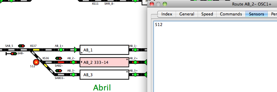

Hay otra solución más rápida pero no tan efectiva en algunos casos.
Asocia un sensor a la zona del cruce. Es decir, si se trata de sensores de ocupación por detección de consumo (los recomiendo), alimenta el cruce y unos centímetros de vía adyacente más a través del él. Entonces basta con añadir dicho sensor a las rutas que usan el cruce. Si el sensor muestra ocupación Rocrail nunca activará una ruta que lo cruce.
En el ejemplo que acabo de verificar en mi maqueta, si el sensor llamado 512 está señalando ocupación la ruta AB_2-OSC1+ (desde el cantón AB_2 hacia la izquierda) no puede ser activada y, en consecuencia, la locomotora '333-14' no saldrá de 'Abril'.
Esto apoya otro consejo que recuerdo haber dado mucho también: un sensor por cada playa de vías, para señalizar su ocupación. Esto viene bien, además de en este caso, cuando por ejemplo juego con alguien que está en internet y me hace de operador: si el sensor que señala la ocupación de desvíos se le enciende entonces sabe que ha rebasado piquetes y deberá retroceder. Yo no le digo nada y él lo hace. Y si no lo hiciera el programa bloquearía todas las rutas que pasan por esa zona y dejaríamos de jugar :D .
