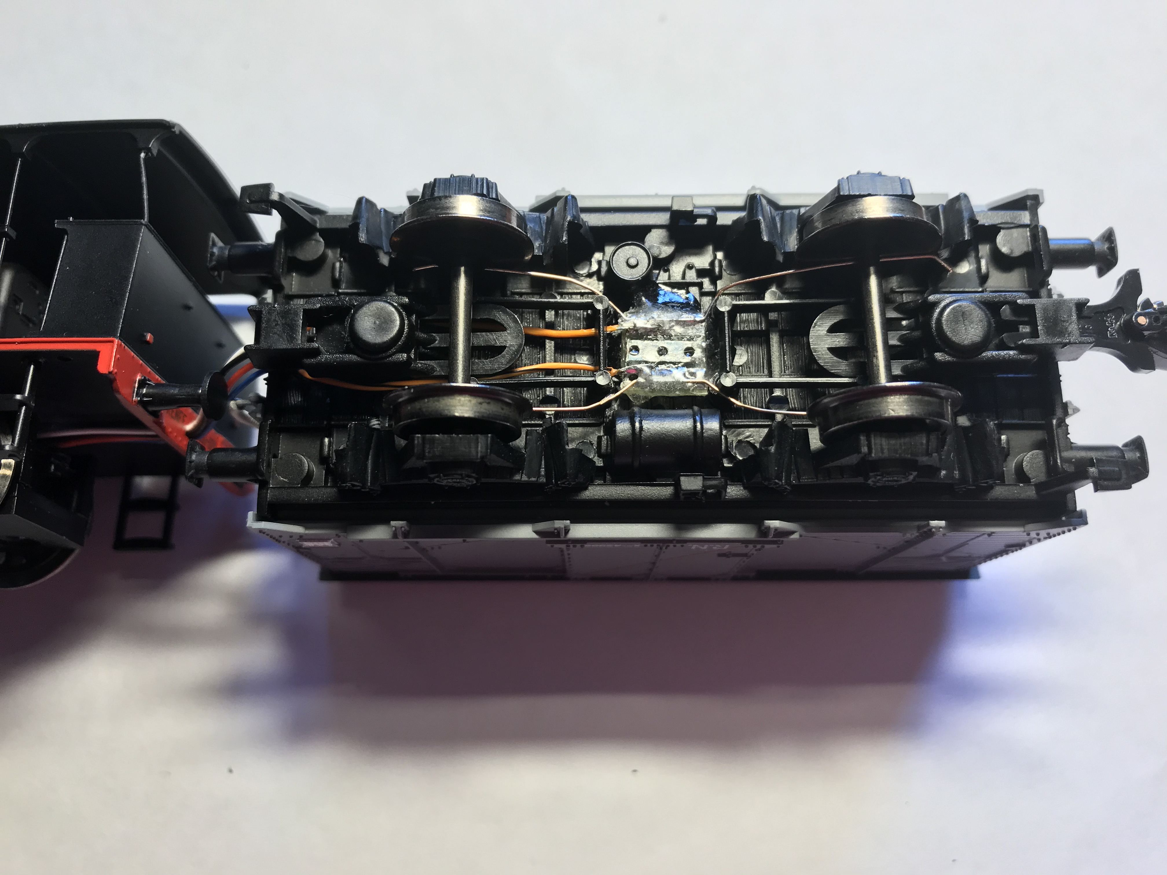

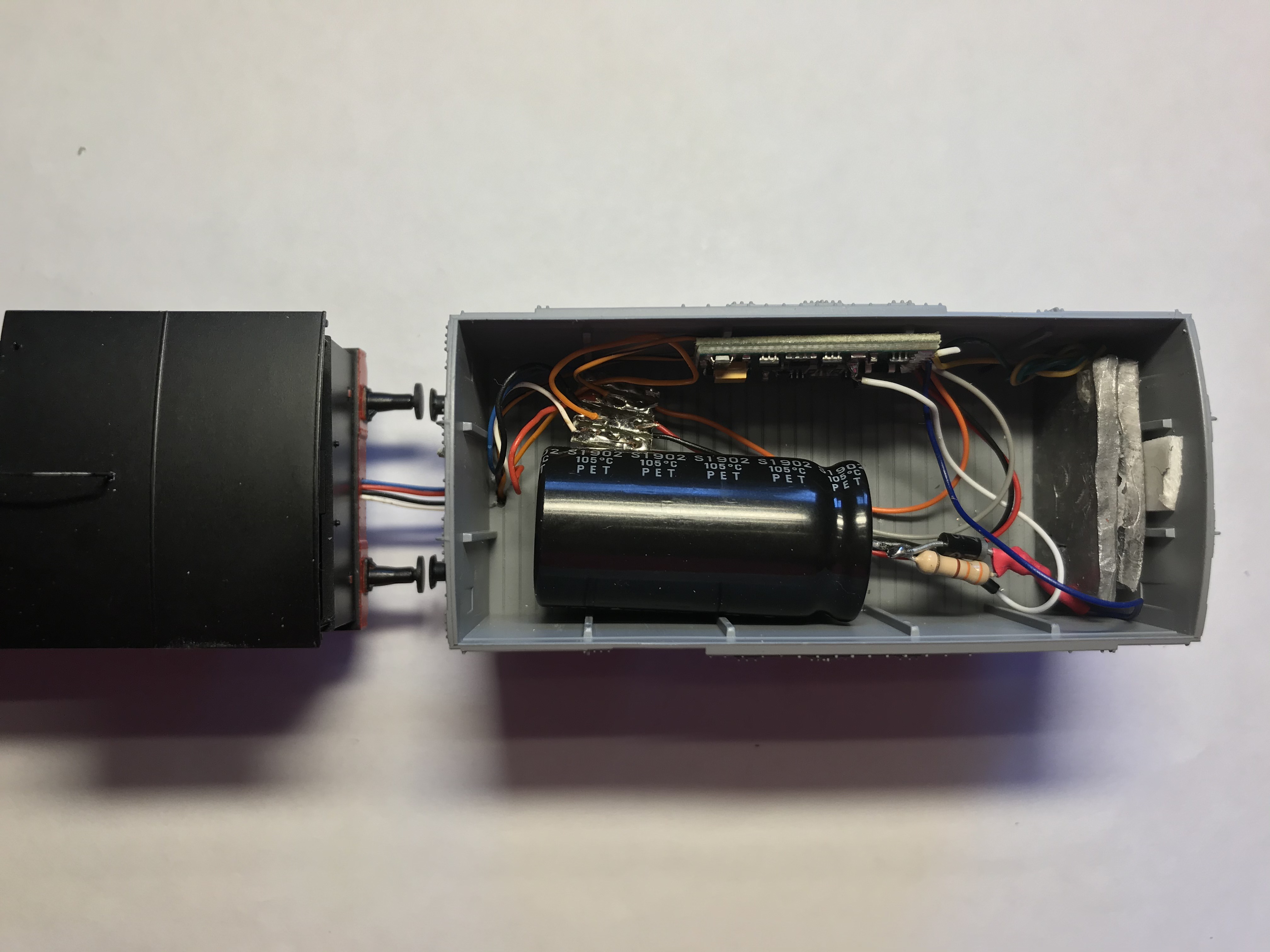

Esta pequeña Caldas de Electrotrén forma parte de mi pequeña explotación ferroviaria (ObeTrén) desde hace unos días, cuando la rebautizamos "La Imparable":
Le saqué los 4 cables de la máquina (tomas de corriente y alimentación del motor) por una ranurita diminuta que trae la propia carrocería, y la pasé al vagón que siempre llevará solidario. Sin enganches. Sólo los cables bastan para dejarlos a la distancia justa para que no se traben en las curvas.
Bajo el vagón instalé 4 tomas de corriente, que uní en paralelo a las de la locomotora.
El decoder Lenz Standard+ va en el vagón, con un condensador electrolítico de 4700 µF 16V, una resistencia de 330 Ω y un diodo de 1A. Ya imagináis por qué la llamamos "La Imparable" !!! :lol:

Ahora entiendo lo del "acoplador". Y lo de que se desenganche si el tren pesa mucho. Muchas gracias.
En mi caso, contento con la solución adoptada: los cables son flexibles, muy flexibles, y permiten libertad de movimiento al vagón. Y jamás se desenganchan ni partirán: los he probado con el máximo tren que las pobres 030 pueden arrastrar (que es bien pequeño) y sin problemas. Más tren y patinan, tan delicadas ellas :D . Son para lo que son: tractores de maniobras de aquella época que apenas recuerdo ya...
Una ventaja que le veo a pasar 4 cables entre locomotora y vagón es que se libera sitio en la primera para llenarlo de plomo: el hueco del decóder, que ya no va ahí, sino en el vagón. Lo he hecho y ahora pesan bastante más. Quiero pensar que he mejorado el esfuerzo de tracción, pero como no lo he medido, solo puedo suponerlo. Me hizo ilusión trabajar en ello con ese fin.
El vagón, por dentro, puede quedar más ordenado, pero así es funcional. También le metí plomo en la parte trasera, que le beneficia al entrar en agujas circulando marcha atrás: sin el plomo el vagón vacío tendía a rebotar y amenazaba descarrilar. Ahora nada, pisa fuerte y entra por donde debe sin problemas.
Sujeto las piezas con cinta adhesiva de doble cara. Así puedo dar la vuelta al vagón y no se mueve nada. Los cables permiten manipular ambos vehículos bien: se puede abrir el vagón sin problemas, y la locomotora lo mismo. No obstante, estirando con cuidado se pueden separar ambos 15 mm más, pero luego hay que volver a recuperar los cables hacia dentro.
Cuesta bastante sacar los cablecillos esos 15 mm, pues hay que poner el vagón contra la locomotora haciendo 90º entre ellos (es decir, con ambos vehículos en horizontal es imposible tirar de los cables para sacarlos ni un milímetro). Normalmente los tumbo, giro la locomotora, y estiro arrastrando ligeramente sobre la mesa. Así salen bien. Luego, para recuperar la separación normal, tengo que abrir el vagón y tirar de cada cablecito hacia adentro con unas pinzas.
Y esto lo cuento para que se vea que las soluciones más sencillas a veces funcionan muy bien. Y en mi opinión, eso las convierte en las mejores.

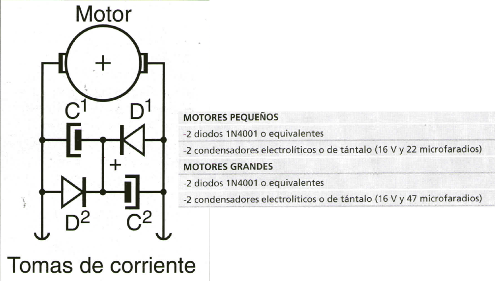

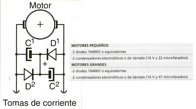

Hombre, milagros a Lourdes y aunque con el esquema, se mejora algo el rendimiento de las locomotoras analógicas, no es lo mismo. Naturalmente si estas tienen espacio para su instalación:
José
Viva la vía verde

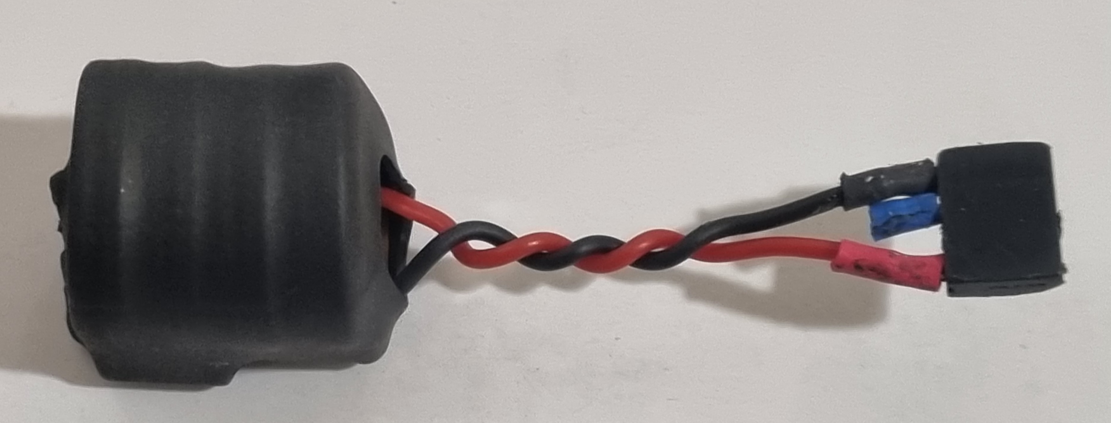

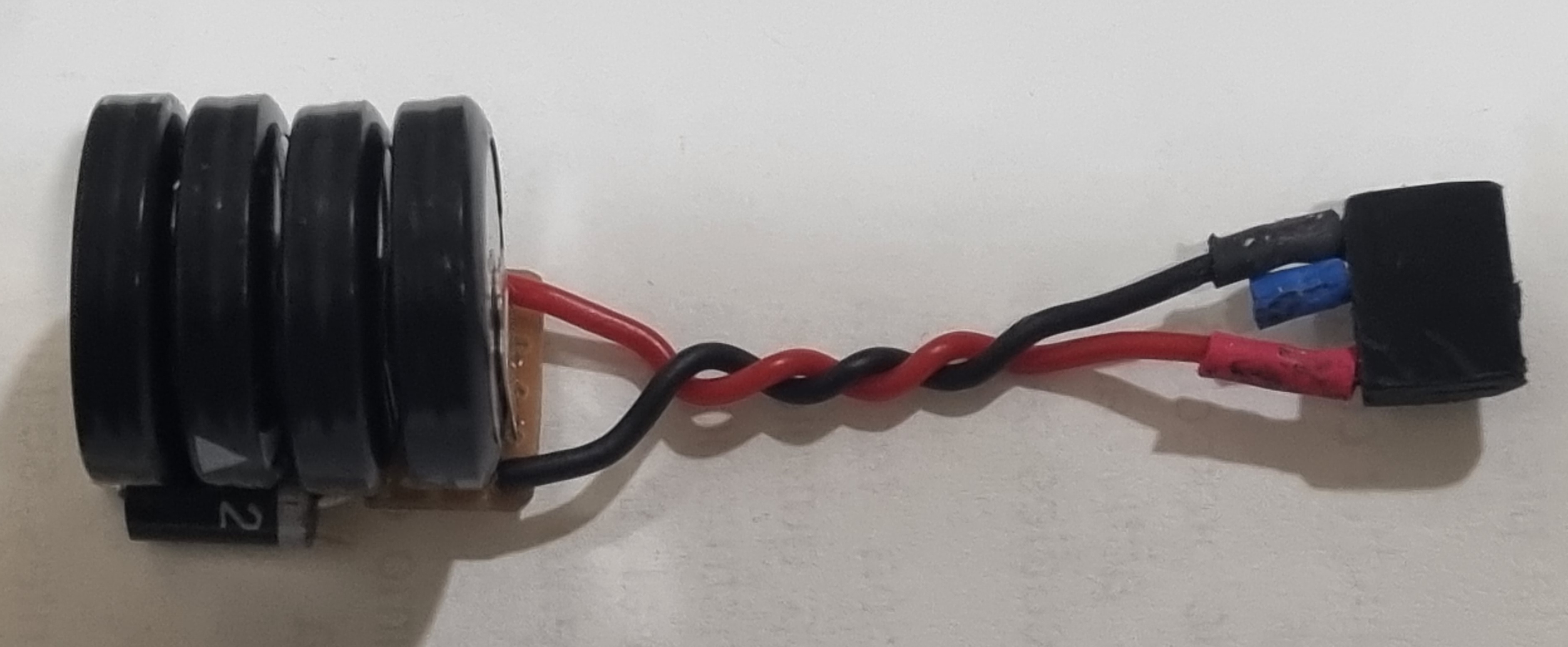

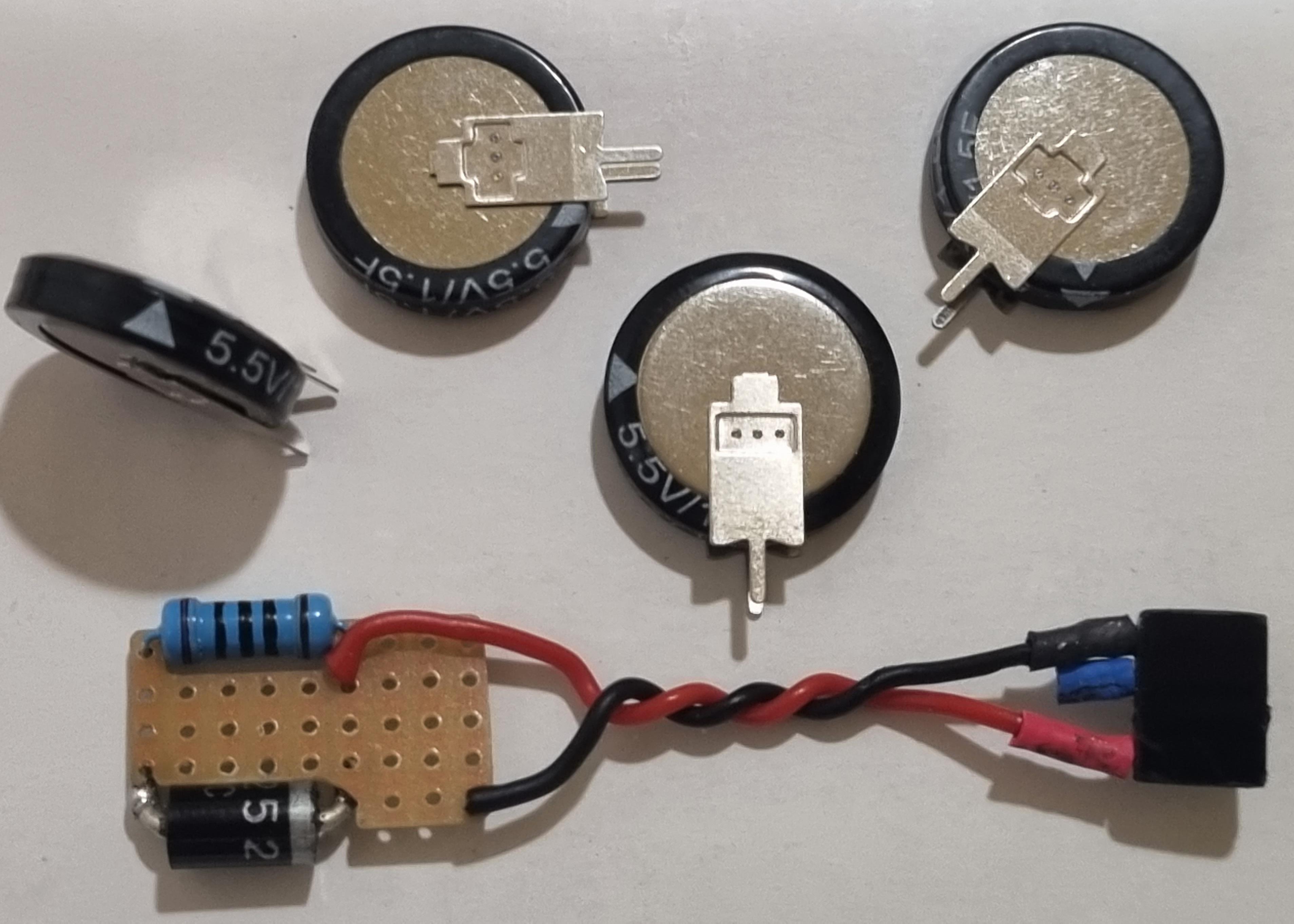

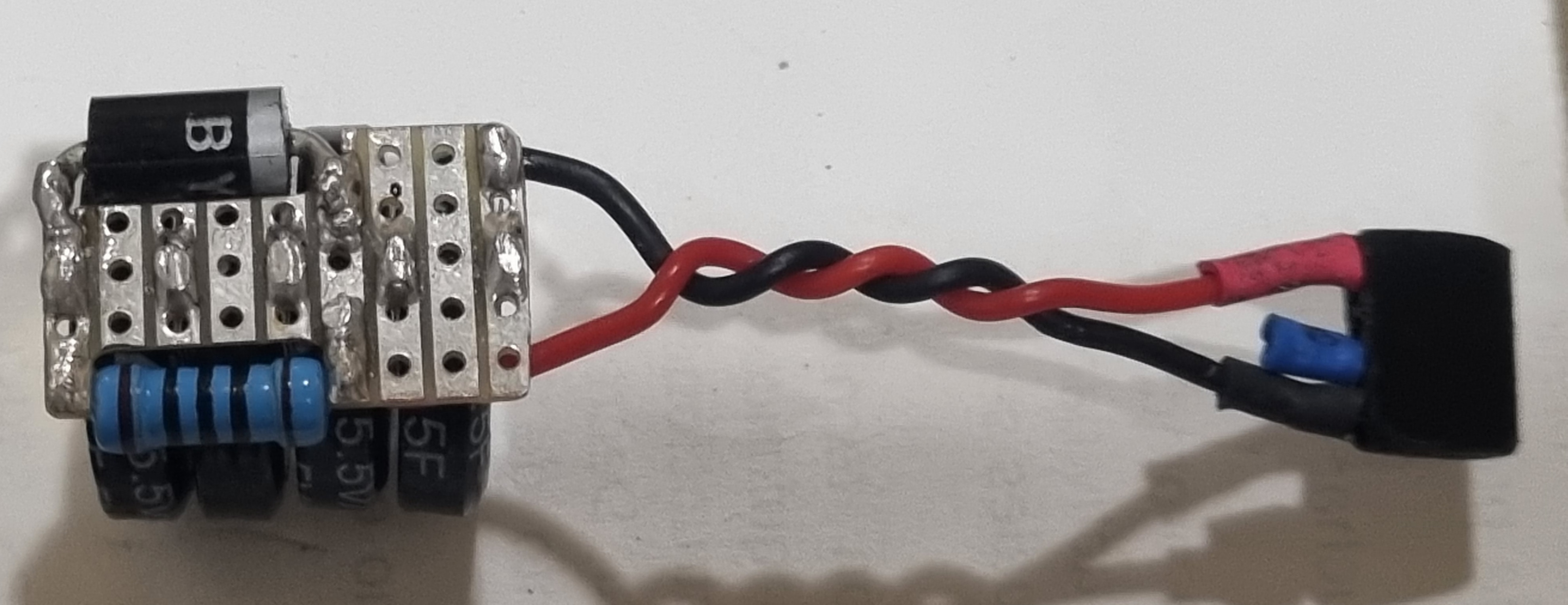

Os paso fotos de lo que yo uso, para locomotoras con espacio suficiente, aguanta varios segundos incluidas luces y sonido, y en locomotoras "tragonas" a baja-media velocidad, como las ET333.
Espero os sirva.
Condensadores de 5F y ese tamaño. Y los venden los chinos. No sabía que existían, pensaba que eran baterías pero me extrañaba la tensión. Como adelantan las ciencias!!
No se cual será la capacidad de la Tierra, pero debe de ser de ese orden. En su día algunos condensadores se medían en cm de la esfera equivalente. 1pF es del orden de 1cm. 1cm=0,9pF o al revés.

Hola Javiermark
Son de 1,5 F - 5,5V, no lo había puesto y se ven regular las especificaciones.
En el caso para los que lo uso, con unos de 1F estimo hubiera sido suficiente, pero tienen idéntico tamaño y solo valen algo más.... más vale que sobre que no que falte, más para motores antiguos y sin circuito que optimice el uso de la energía que almacenan.
Diesel 1900

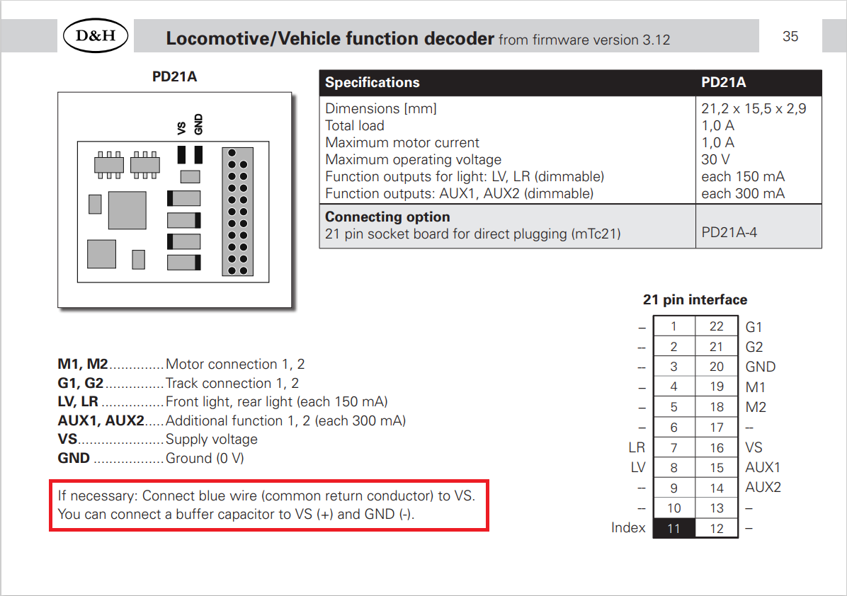

Buenas tardes. Ante todo daros las gracias por la cantidad de conocimientos que aportais a los que estamos verdes en este mundillo.
He actualizado una locomotora Marklin Santa Fe 3060 con el kit para motor de 5 polos y le he puesto un decoder D&H PD21A-4. La pregunta que os quiero hacer es si el sistema 2 Stay- Alive expuesto por Dvorak en el primer post, se conectaría directamente a las patillas previstas del propio decoder y si es adecuado para la locomotora.
https://doehler-haass.de/cms/media/pdf/DH05C_DH10C_DH16A_en.pdf
Muchas gracias de nuevo.
Mensajes: 7069
En las instrucciones lo explica:

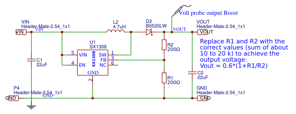

He visto que la solución que planteó el compañero Dvorak es muy buena, pero creo que se podria mejorar usando un sólo supercondensador por ejemplo uno de 2,7V 1F, ya que usando varios condensadores en serie, el espacio que ocupan es muy grande y dificil de ubicar dentro de una locomototra pequeña.
Por Internet corren unas plaquitas con el chip SX1308, que es simplemente un Step Up y que nos permitiria pasar de los 2,7V que nos daria un supercondensador a los 12-14V que necesitamos para el decoder.
De hecho debe ser una solución a la que comercializa ESU y que le llama PowerPack, que al final ellos utilizan un supercondensador de 2,7V 1F con una plaquita electrónica que es la parte con la que intento dar con la solución.
El mismo fabricante del SX1308 nos da el esquema eléctrico para podernos construir nosotros mismos el Step-Up:
Esquema SX1308
Sólo faltaria adaptarlo a la solución propuesta por Dvorak para que el circuito cargara el supercondensador y en el caso de caida o fallo de conexión con la via, se activara este circuito Step Up para alimentar el decoder.
Por mi parte iré haciendo pruebas y si doy con la solución lo cuelgo en este post.
