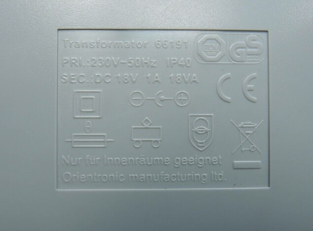

Aprovecho este hilo ya que tengo alguna duda en cuanto a la alimentación de la plataforma Fleischmann 6152C y en lo relativo al motor de la misma, que os expongo:
He hecho alguna prueba con una antigua reactancia de fluorescente que tiene salida de 12 V en alterna y aparentemente, me funcionaba bien.
De cara a establecerle un sistema de alimentación estable, he adquirido en el mercadillo de chamartin un transformador Marklin de 18 VA.
Aún cuando comenté que necesitaba un transformador de 18 V en alterna para la placa, observo que en la parte posterior del transformador me figura la salida como de corriente contínua. (No lo puede comprobar allí pues iba sin gafas y la iluminación del local es bastante deficiente).
Con el polímetro me da al jack de salida 22 voltios en contínua.
Por otra parte, he leído en el foro que realmente el motor de la plataforma va en contínua y que en el mando lleva un puente de rectificación.
Mis preguntas son las siguientes:
1.- Si puedo conectar este transformador directamente al mando de la plataforma y realmente que tipo de corriente suministra es decir si es continua o alterna.
2.- Si en caso contrario y de confirmarse que es contínua, si se puede anular el rectificador del mando de alguna manera y seguir usando este transformador aprovechando el mando una vez modificado y si procedería entonces montar un divisor de tensión (A mi me da 22 V cuando el nominal es de 18 VA)
3.- Mi objetivo final es disponer de un gestor de la placa y acabar manejando la maqueta mediante programa de ordenador, posiblemente el WD, por lo que no sé su utilidad de cara al futuro.
4.- Si lo devuelvo y ya está y entonces ruego consejo de que fuente de alimentación utilizo para la placa en su configuración normal y sin modificaciones.

Quizás has comprado una fuente conmutada de 18V 1A. CC son muy frecuentes.
A veces Märklin hace la gracia de meterla en una caja de plástico casi con forma de transformador. En el ambiente se llama "la caja". Solia venir con alguna MS1. Es que algunas cosas antiguas se alimentaban indistintamente con 16VCA o 18VCC. A veces el trafo era gris y "la caja" era negra. Se nota al pero, el transformador es pesado.
Tambien pudiera ser, aunque improbable, un transformador con rectificador incorporado. Si pones la referencia...

Hola Javier marklin.
El aparato es gris claro y si que aparece 18 V 1 A.
Lo más parecido a referencia que veo es 66191.
Salu2.

66181 caja negra conmutada
66191 gris trafo y rectificador creo
A efectos practicos lo mismo es CC

Si es una 66191, en la parte inferior hay el cuadro con las especificaciones técnicas.
Si és de corriente contínua, dirve perfectamente para alimentar el puente de fleischmann sin necesidad de hacer ninguna modificación.

Acabo de coger una al peso, es transformador, la negra es fuente conmutada. Pero la salida es CC

Gracias también a ti Fantito, pero te rogaría que me confirmaras si visto que es de continua, si lo puedo conectar al interruptor o si debo hacerlo directamente a las conexiones del motor.

Directamente al interruptor circular sin modificar nada.
