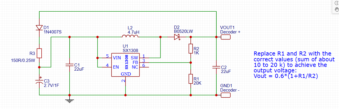

A dia de hoy he llegado a esta conclusión, en base a mis conocimientos limitados de electrónica:
En este esquema ya he calculado R1 y R2 para que en la salida den los 14V.
El circuito carga el supercondensador (a partir de ahora C3) mediante la alimentación del mismo decoder y a través de la resistencia R3 para evitar una carga muy rápida del mismo.
En caso de tener corriente en el decoder, el circuito funciona cargando el supercondensador C3, pero cuando nos quedamos sin alimentación del decoder, es ahí donde viene el handicap.
En teoria C3 se descargaria dando alimentación al decoder mediante el circuit Step Up, D1 evitaria una descarga directa de 2,7V a la alimentación del decoder, pero a la vez se estaria cargando a él mismo mediante D1 (en sentido inverso) ya que el decoder tendria alimentación proporcionada por C3, es el pez que se muerde la cola, pero entiendo que como C3 se carga mediante R3, la corriente suministrada por C3 que seria del orden de segundos alimentaria antes el decoder que a él mismo.
No se si me he explicado bien.

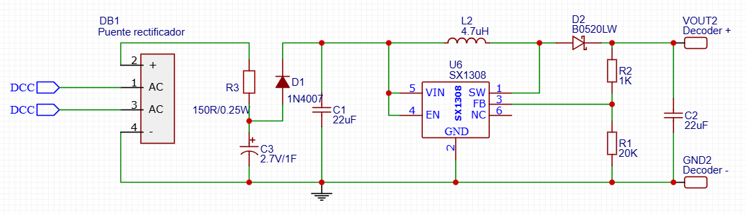

Con esta duda os planteo una alternativa que pasa por cargar C3 mediante la toma de las ruedas antes del puente rectificador del decoder:
Aqui tenemos que C3 se carga mediante la señal de la via a través del puente rectificador DB1 y la resistencia R3.
En caso corte de alimentación, C3 se descargaria a través de D1 alimentando el decoder mediante el Step up, en este caso tengo la duda de si el decoder se puede dañar ya que cuando hay alimentación de la via éste se alimenta por dos lados, mediante el rectificador propio del decoder y a la vez a través R3 y D1 y el Step Up.
A ver que os parece.
Mensajes: 115
Registrado: 26 Ago 2011 12:44
El condensador no aguantará la tensión de entrada, se tendría que limitar.
Con los valores que has puesto de resistencia la salida seria de 12,6V = 0.6 * (1 + 20K/1K)

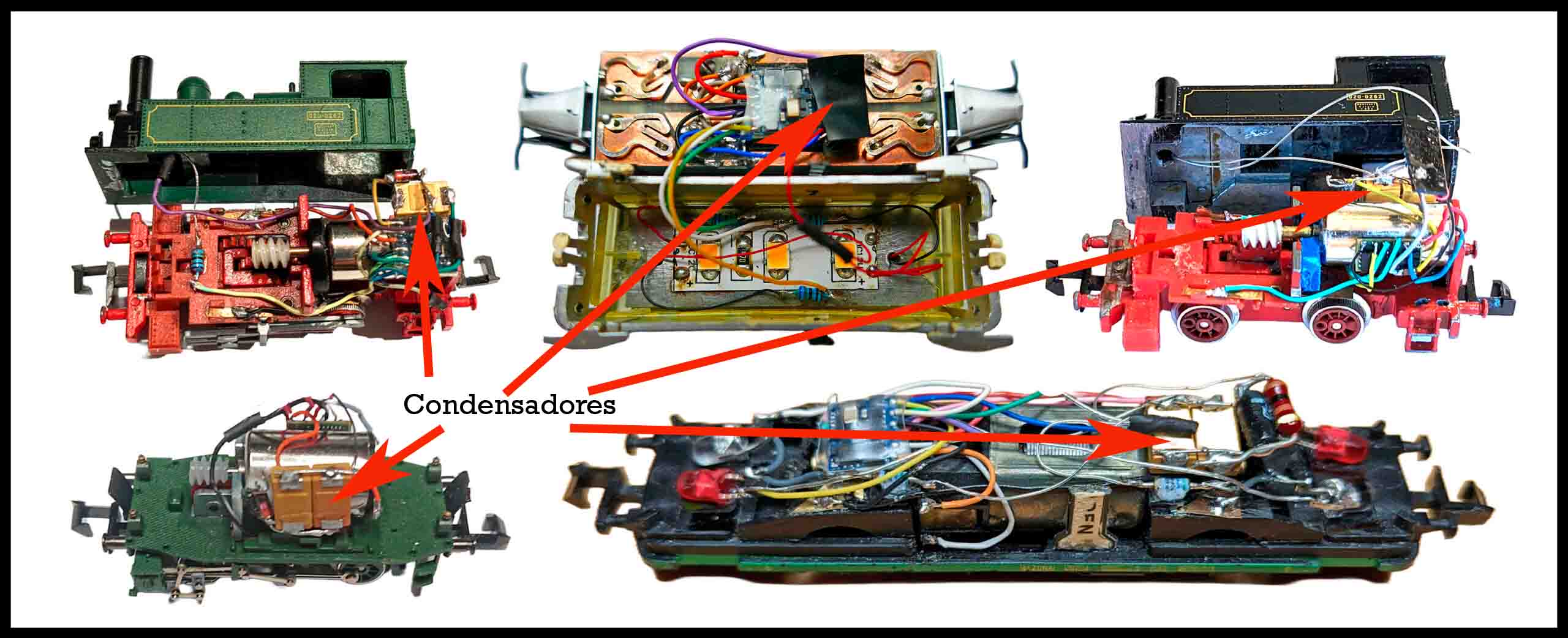

¿Stay-Alive en la escala N?
Por lo que leo, el problema de la perdida de contacto con la vía de las locomotoras es un tema antiguo y recurrente en este foro. Problema agravado en la escala N especialmente por el tamaño y el peso.
Puedo mostrar mi experiencia personal, nunca extrapolable, pero que en mi caso lo resuelve de una manera contundente. Por contundente quiero indicar que las locomotoras nunca se paran, nunca hay que darles un empujoncillo con el dedo, nunca dan problemas de toma de corriente. Incluso a muy baja velocidad, especialmente cuando arrancan y frenan.
Para empezar todos los desvíos son Peco electrofrog con el corazón siempre alimentado y las vías más o menos limpias, aunque no de forma desmedida. Y no hay ninguna zona aislada en las vías en ninguna parte. Todas las locomotoras de 2 o 3 ejes llevan condensadores.
¿Y que condensadores llevan si la escala N apenas permite espacio para ellos, contando además que hay que poner también el decodificador? Normalmente llevan 2 condensadores de tántalo en paralelo de 330mF/16v cada una, es decir 660 mF. Comparado con lo que leo en este foro, que se habla incluso de 1 Faradio, es muy poco, lo sé. ¿Pero suficiente?. Suficiente para evitar una parada intempestiva. Seguramente en mi caso décimas de segundo bastan para mantener el motor en marcha, para evitar esa parada imprevista y ese empujoncillo que en otro caso habría que dar con el dedo.
Claro que a veces no es fácil encontrar el hueco para todo, pero se puede. Un buen soldador y dosis de paciencia... Algunos ejemplos son la Cuco de Ibertren, el ferrobús Zaragoza de Arnold, la BR98 de Minitrix o la 303 de Arnold. Todas pequeñas locomotoras de 2 o 3 ejes. Y no se paran. Nunca. Acompaño una foto con los condensadores y el decodificador en varias de ellas. Los decodificadores usados son el H&D PDA05A y el ESU Micro DCC.
(Para los técnicos, el esquema es el clásico de condensador, resistencia y diodo, pero si el espacio es muy limitado y el motor de bajo consumo, en lugar del diodo 1N4004 y resistencia de 1/4 de vatio, uso el diodo 1N4148 y resistencia de 1/8. Ocupa menos y ¡funciona!)
Los que hacemos escala N no debemos resignarnos a que nuestras locomotoras se paren algunas veces sin tener que hacerlo. Es frustrante. Se puede evitar.
Mi actual maqueta: www.galiban.es (Mejor, si es posible, ver en pantalla grande)

Cuidadoooo estás aplicando al condensador de 1F/2V7, una tensión de unos 17V (en la vía hay unos 18V), y te va a explotar sí o sí el condensador de 1F/2V7... (como dice fmco). Ni se te ocurra hacer ese montaje.
El puente rectificador DB1 es innecesario, porque ya lo tiene el propio decodificador, y lo lógico es aprovecharlo, alimentando el stay alive desde el (+) y (-) del mismo.
Al menos se debería poner un diodo zener de unos 2,5V en paralelo con C3 (para que la tensión no pasara de este valor)... pero la potencia disipada por R3 sería descomunal. P = U²/R. Si en bornes de C3 tienes 2,5V, R3=15ohm, P = (17-2,5)²/15 = 14W... eso es muchísimo. Podrías ir aumentando el valor de R3, hasta conseguir una potencia manejable (puedes poner varias resistencias en paralelo), pero para llegar a unos valores decentes de potencia, el tiempo de carga de C3 sería muy largo (quizá un minuto o más)... Lo propio ahí es utilizar un convertidor DC/DC buck (reductor), a unos 2,5V (si empleas solo un condensador de 1F/2V7), y luego un convertidor DC/DC boost, para subir a los 8 ó 10V.
Pero insisto, jamás conectes un condensador electrolítico a una tensión superior a la nominal (o con polaridad invertida), porque pegará una explosión.
Dvorak.

Entonces entiendo que cualquiera de las dos soluciones no seria buena, porque al limitar la tensión del condensador, hacemos que la resistencia tenga que ser muy grande en términos de potencia y esto dificulta el tamaño final.
Desde un principio he intentado buscar una solución parecida al Powerpack de ESU ya que tiene que ser algo parecido al esquema, si observais alguno de ellos, vereis que tiene muy poca electrónica, lo único es que el Powerpack se le puede configurar el tiempo de descarga desde una CV, creo, pero esta opción no la veo muy útil si sólo necesitamos que una locomotora no se pare, en todo caso modificando el diseño para cada loco ya lo tendriamos (posiblemente variar algun valor de alguna resistencia).
Seguiré investigando y gracias por el aporte!
Muy interesante la utilización de condensadores de tántalo para espacios pequeños. Gracias por compartir.
