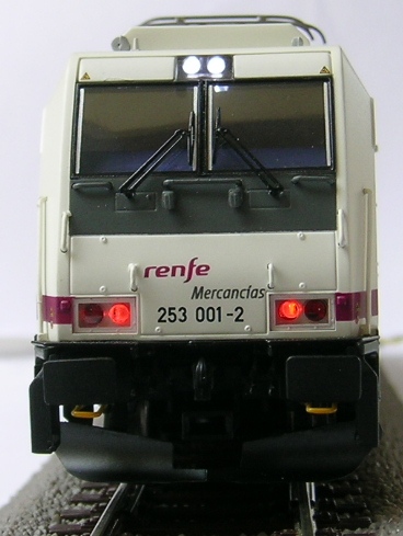

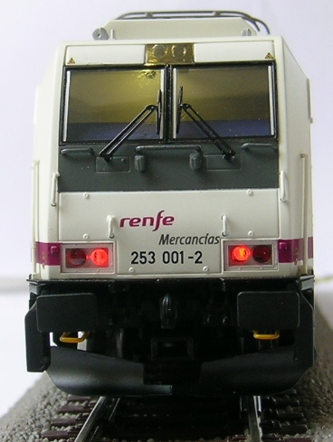

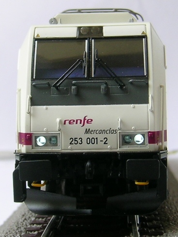

Para el que no se quiera aburrir...
PD: os hará falta esto tambien:
http://www.forotrenes.com/foro/viewtopic.php?f=7&t=3082&p=25062&hilit=control+luces#p25062
253 cabina+rojas.JPG (77.54 KiB) Visto 1610 veces
253 foco +rojas.JPG (75.41 KiB) Visto 1610 veces
253 pilotos.JPG (75.99 KiB) Visto 1610 veces
control luces 253.pdf
(619.85 KiB) 281 veces

Como pequeño detalle, comentar que la disposición de los focos del modelo de Eletrotrén no es la correcta, ya que aunque sí es cierto que de origen las primeras salieron así, se les modificaron los faros posteriormente de forma que sólo tienen una óptica cada uno (en el lado exterior).

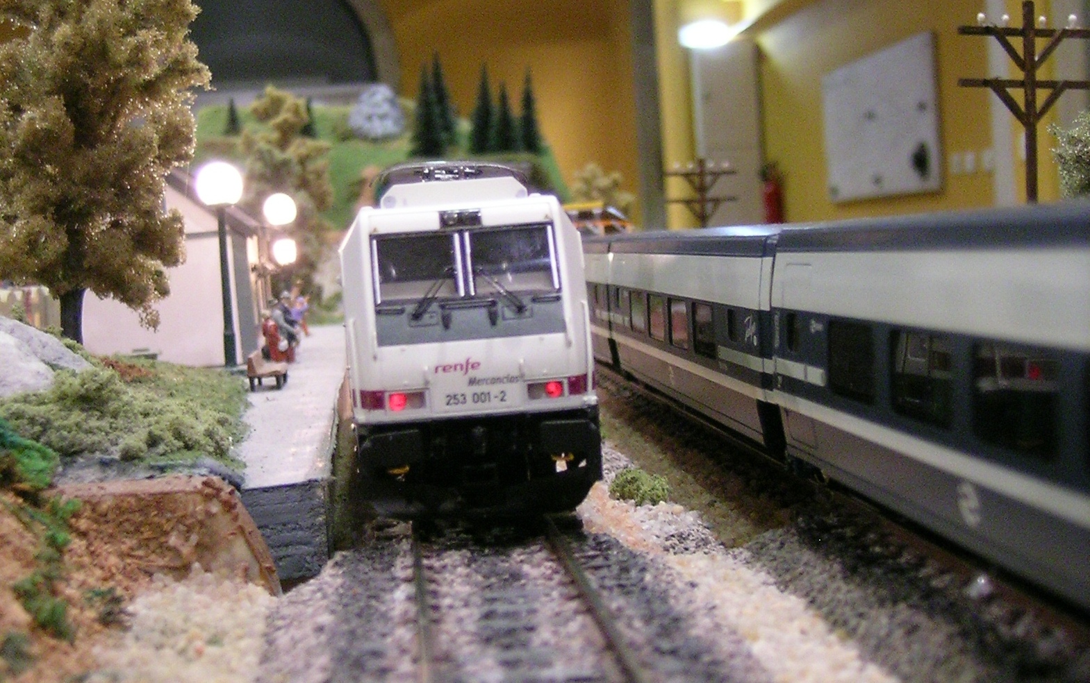

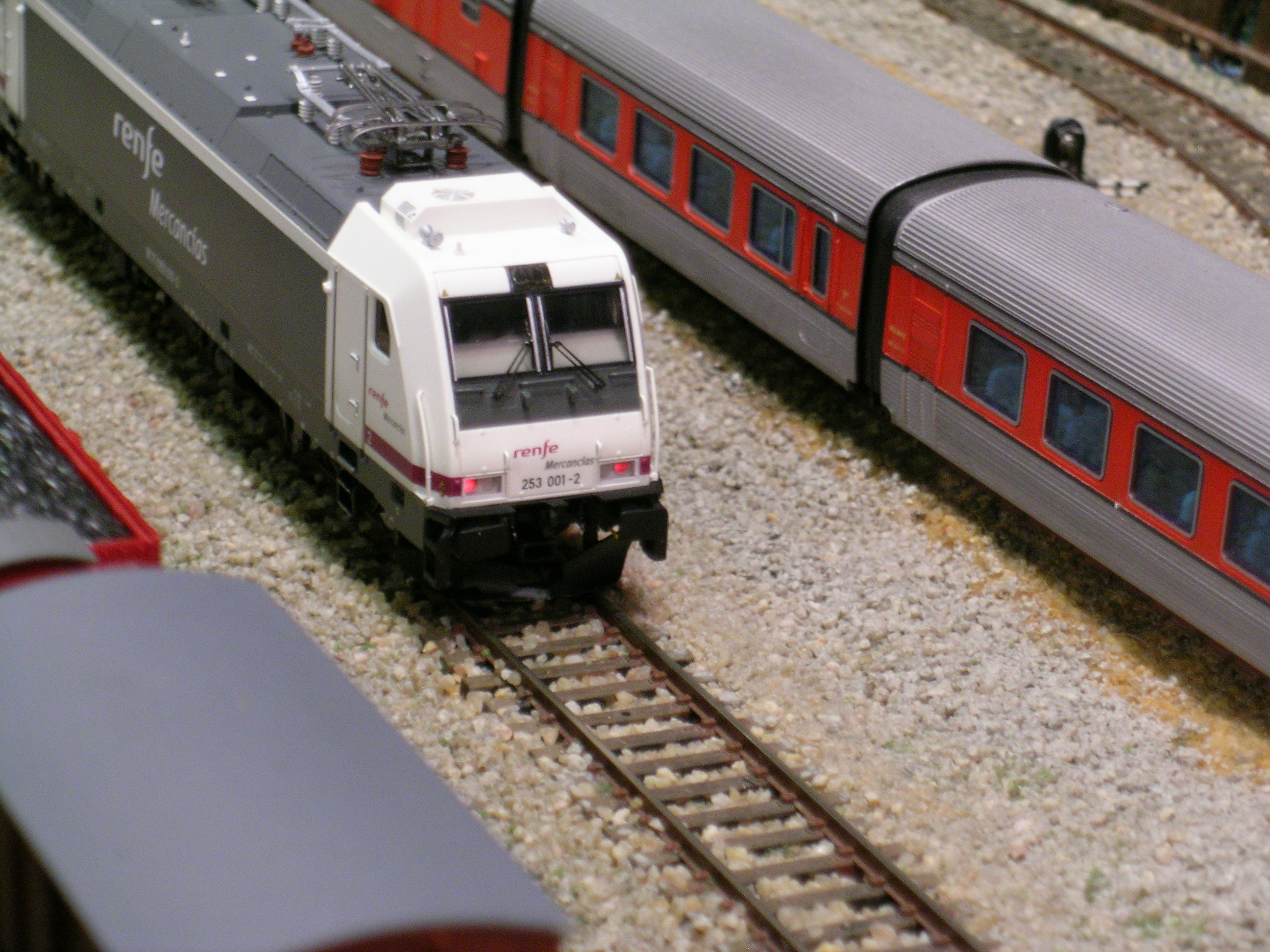

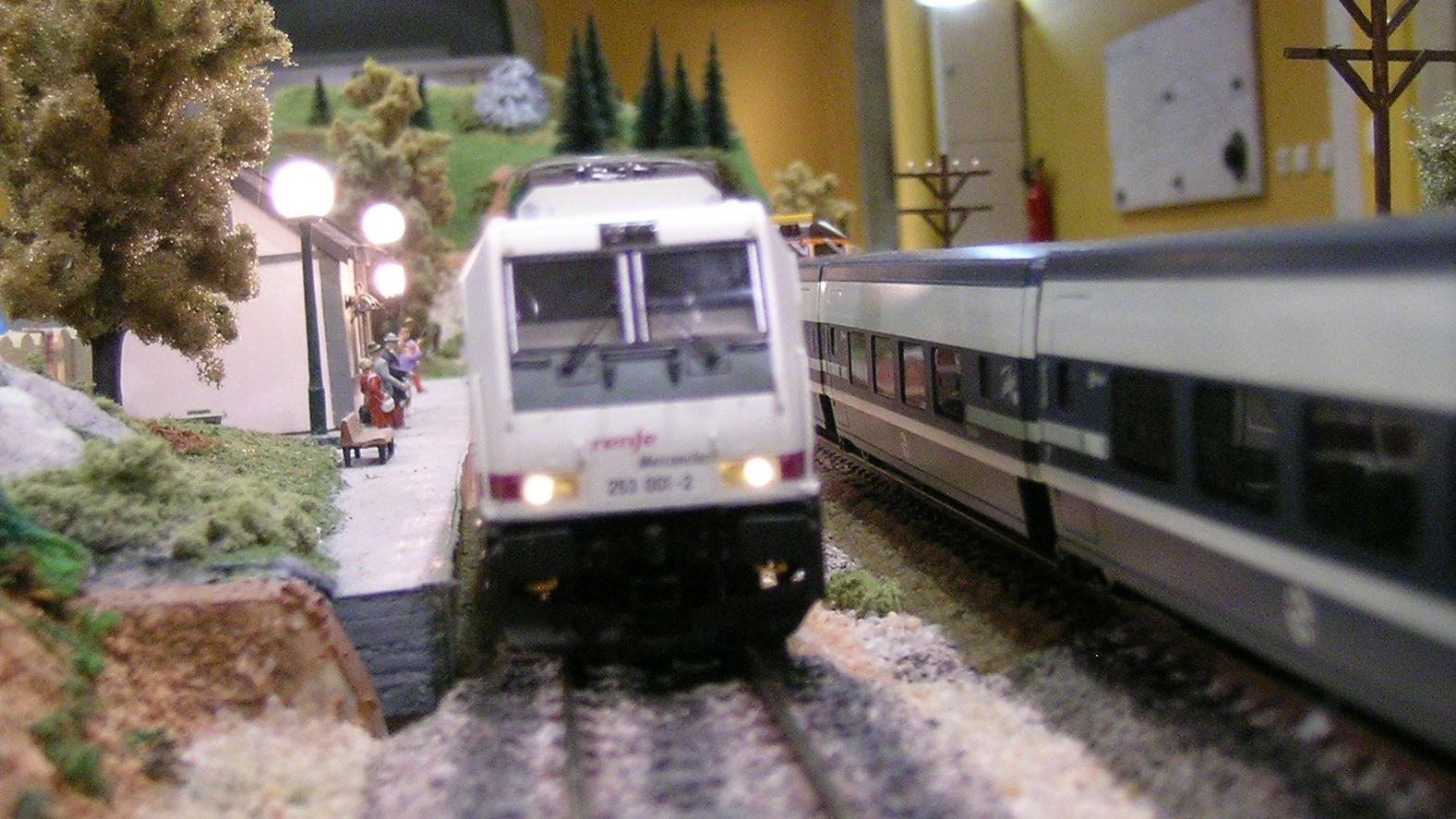

me transforme una de las cabinas para reflejar el cambio posterior. Lo que pasa es que no puse las fotos.
Ahí van unas en su puesta de largo....
Diseños 3D
Nota 21 Jul 2010 21:34
Mensajes: 251
Registrado: 23 Ago 2008 13:09
Magnífico trabajo, ¡enhorabuena!
