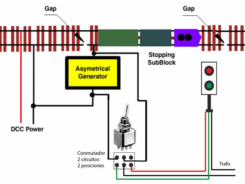

Soy nuevo en digital y ando perdidísimo en esto, necesito lo siguien y no se como hacerlo, he visto el modulo de frenada Lenz L22600 a un precio aceptable, ahora bien necesito me ayudeis porque tengo dudas, este modulo sirve para varios trozos de via ¿ o solo para uno? Como puedo conectar un semáforo a este modulo si es que se puede de forma que al ponerse rojo pare el tren frenando y viceversa teneis algun esquema que puede ver como hacerlo con pulsador o interruptor ?
Estuve viendo el modulo sbs 4200 y la verdad esta muy bien muy sencillito de cablear pero resulta caro ya que solo sirve para un tramo y un semáforo cada modulo po r lo que encarece muchísimo el modulo de frenada por cada semáforo
A ver si me podeis echar una mano agradeceria algun esquema sencillo de entender para hacerma a la idea gracias

Lo puedes hacer asín:
lz-asy-03 [800x600].jpg (50.73 KiB) Visto 4008 veces

graciaa acpmax eso es loq euaandaba buscando lo enttiendo yo y lo entiende cualquiera
