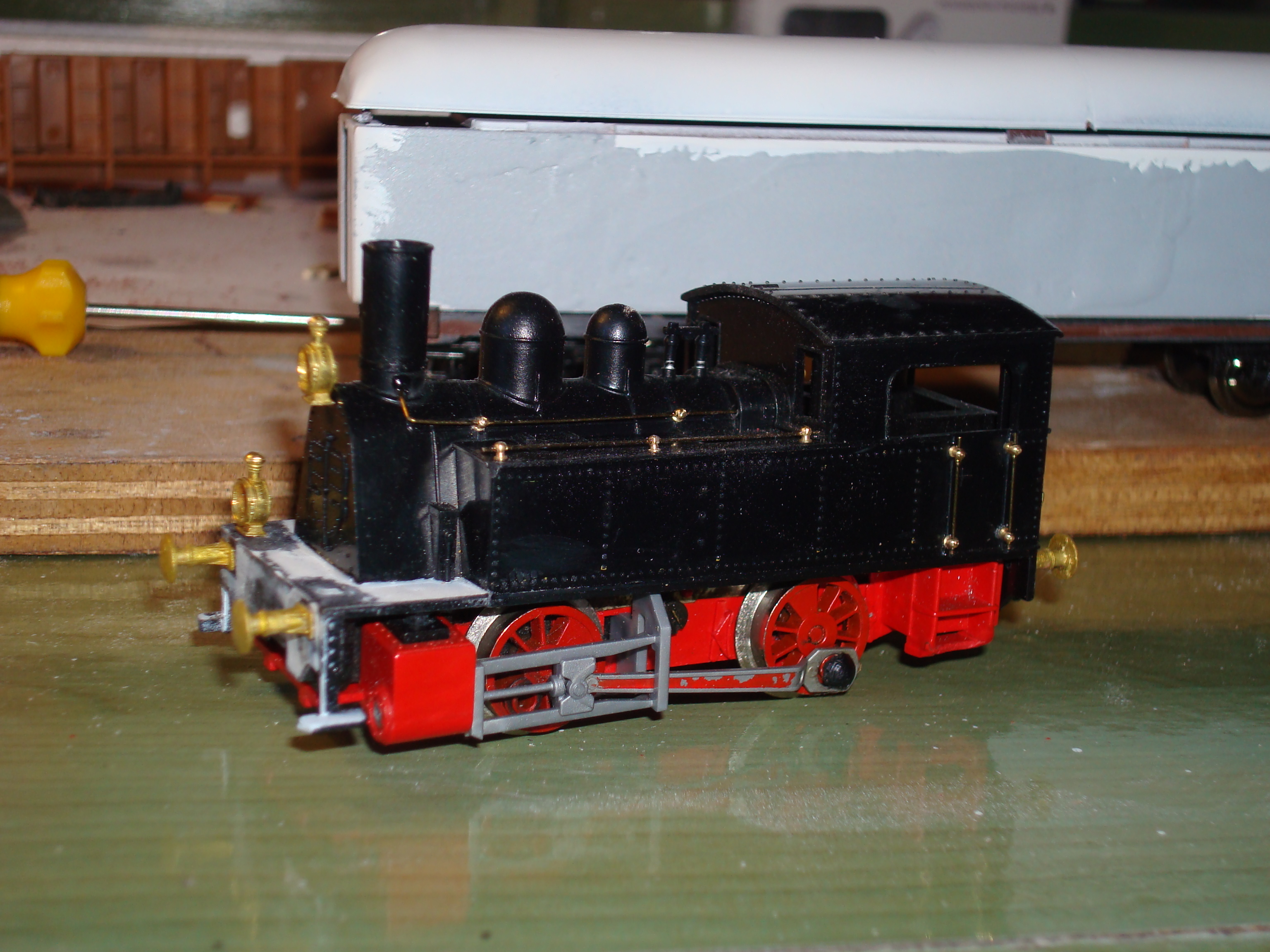

Nota 02 Jul 2011 17:08
Mensajes: 524
Ubicación: Palencia con P.
Registrado: 23 Ago 2008 11:24
Buenas:

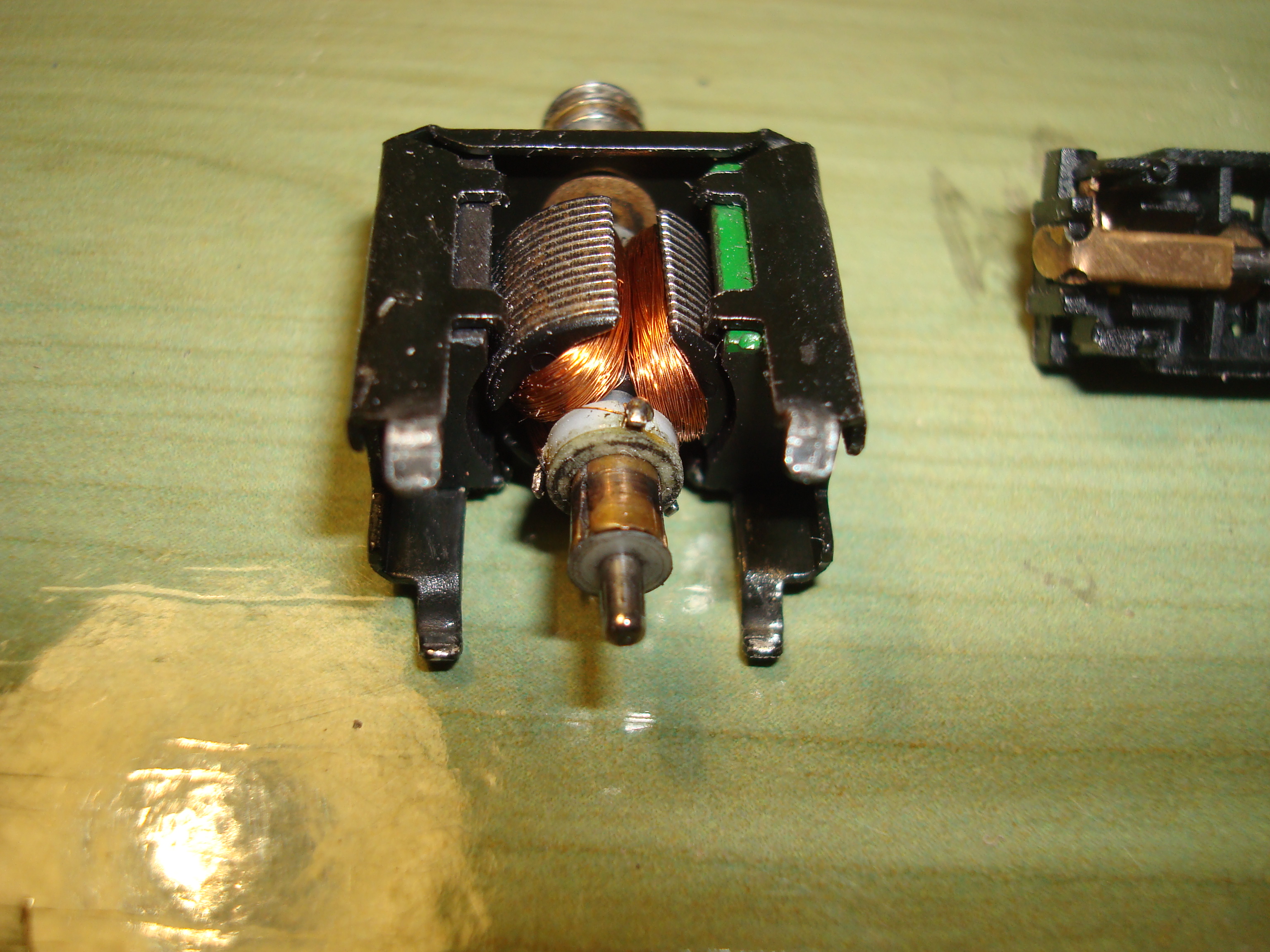

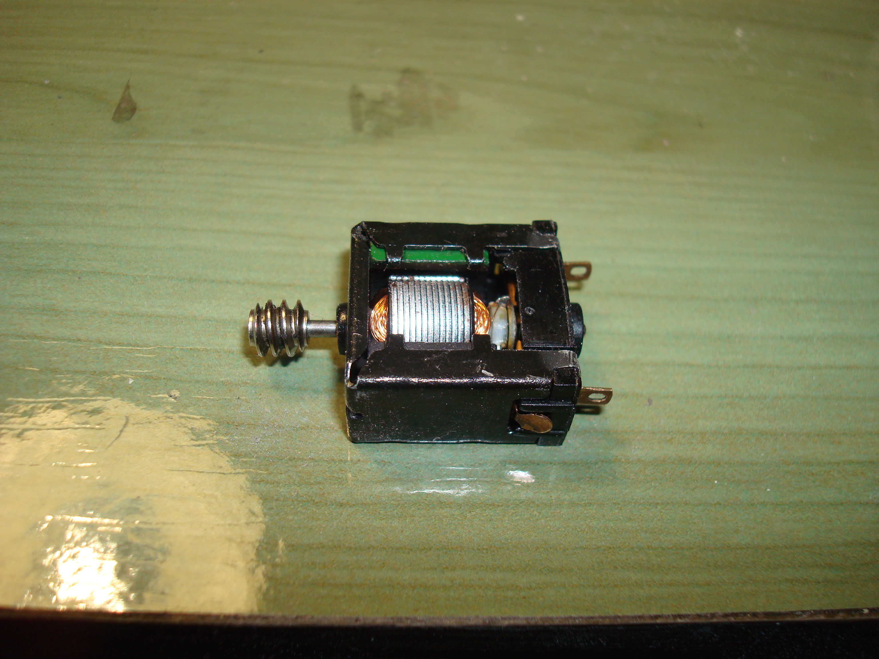

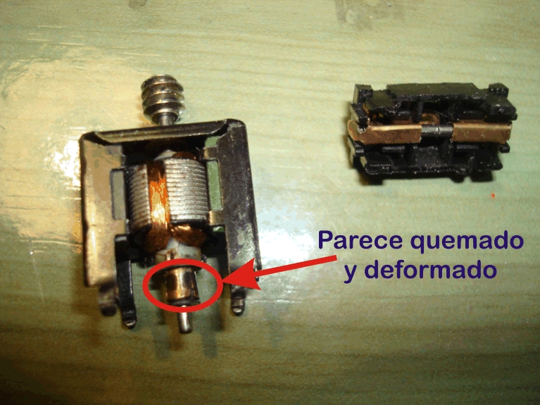

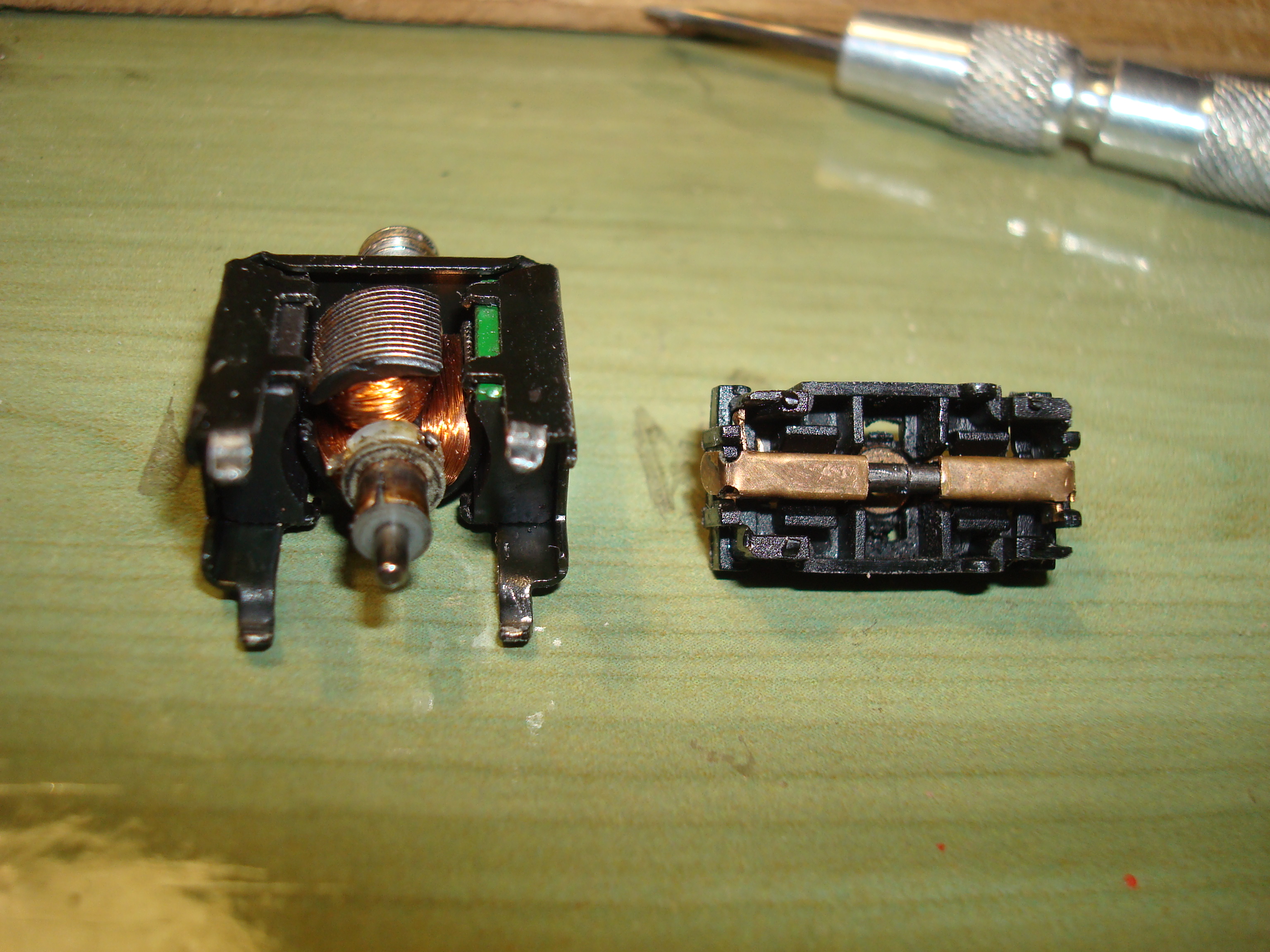

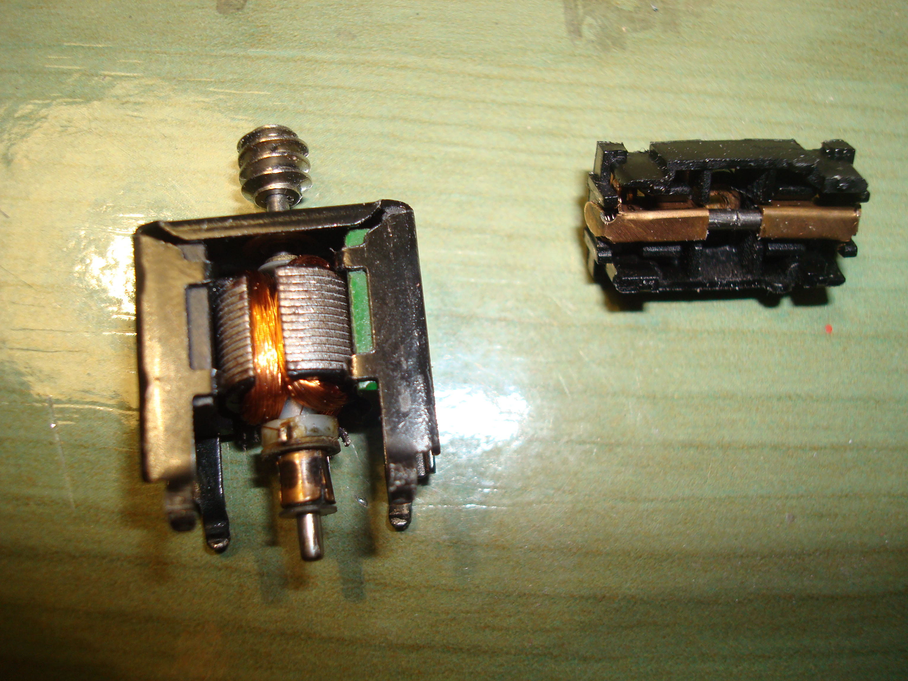

A continuación os pongo unas fotos del motorcillo. No sé si serán aclaratorias o si podreis observar algo raro. Continúo sin poder hacerlo funcionar.
Si hiciesen falta otras vistas haría más fotos.

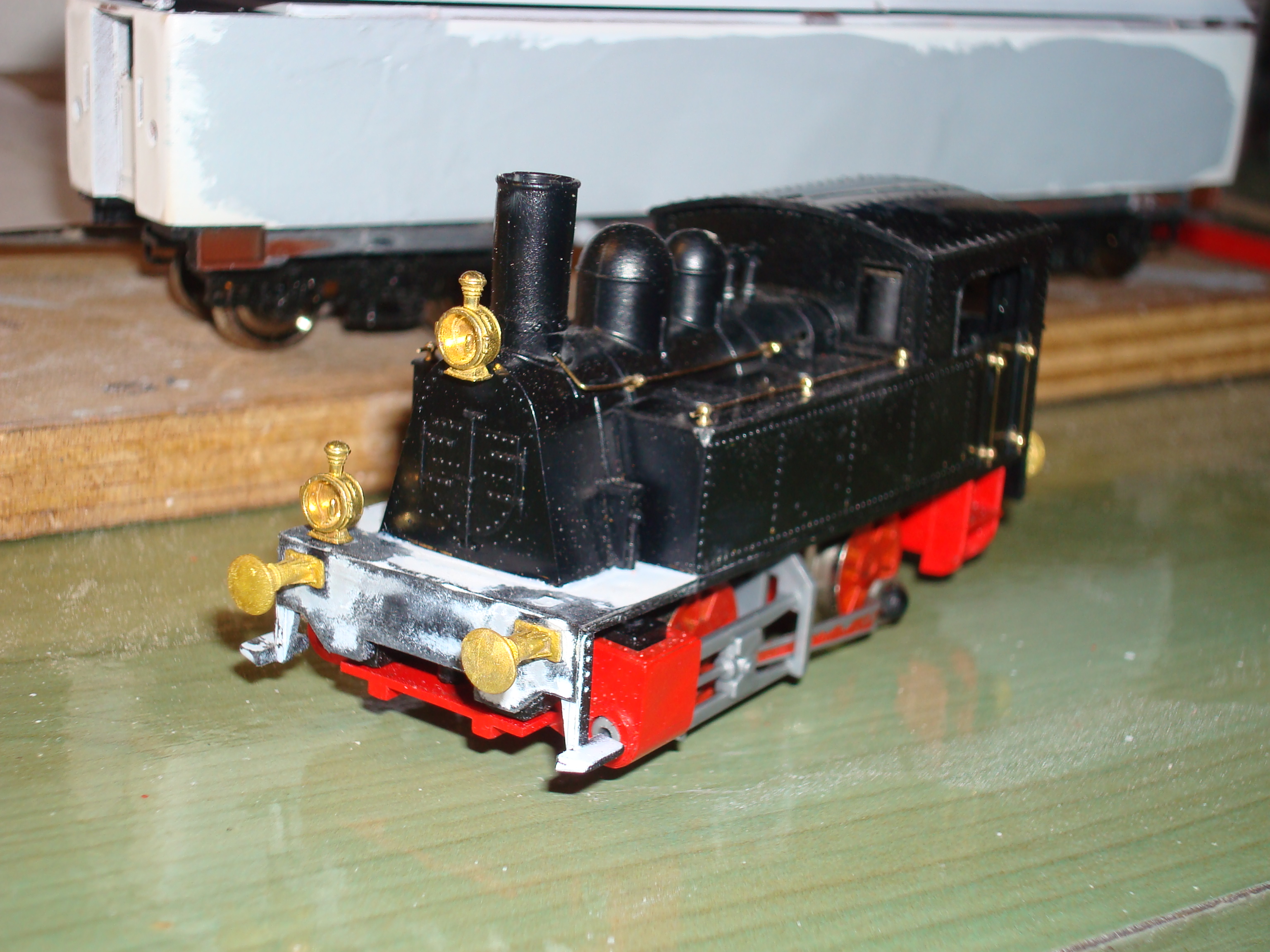

También mando unas del modelo listo para pintar, aunque tengo dudas si quitar los estribos delanteros y poner otros de latón mas finos.
Un saludo, José Carde.

Observa la zona marcada.
Parece tener unos "quemazones" en las laminas de cobre.
Da la sensación de que al haber recibido electricidad por la escobillas, éstas hayan calentado en exceso las laminas de cobre donde están soldadas las bobinas del motor, y bien hay alguna desoldada, ó se ha quemado, ó no hace contacto.
Prueba a lijar con lija de agua (500 ó 600 de grano) la parte ennegrecida de las láminas de cobre.
Una vez que el cobre coje su color, monta el soporte sacando las escobillas.
Comprueba que girando el eje con la mano, no ejerce ninguna fuerza, y tiene "algo de inercia".
Lija un poquito las escobillas (la zona que entra en contacto con las plaquitas de cobre) para garantizar un buen contacto.
Si es así, monta las escobillas, y prueba.
Si el fallo era ese (mal contacto de las escobillas) deberia de funcionar.
Si los bobinados se han desoldado de sus contactos, se han cortocircuitado, ó se han abierto ..... la sustitucion es lo que toca.
