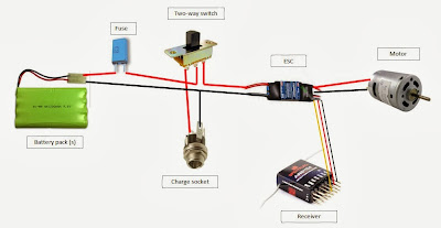

veo que este hilo está inactivo desde hace mucho tiempo, pero precisamente estoy investigando el tema. En castellano no he encontrado nada, pero en inglés hay un montón de foros comentado como hacer el tema. Por ejemplo en gscale central hablan en este hilo
También hay un blogero, que explica detalladamente como hacer la transformación de varias locomotoras a batería, incluye montón de ejemplos y de diferentes maneras, en la misma locomotora, en un vagón externo...
En resumen, hay diversos fabricantes como rc trains o dtlang que venden transmisores y receptores RC específicamente diseñados para usar en locomotoras de jardín.
A mi particularmente me ha gustado este kit de Piko 35040 que incluye los circuitos y un mando
Luego hay que ponerle una batería y cablearlo todo. (ver imagen adjunta).
Yo me quiero animar a transformar mi Stainz 2 a bateria, en el sitio dónde quiero montar el circuito es difícil tener acceso a la red eléctrica y lo encuentro una buena solución, de momento me encuentro en fase de investigación sobre el tema.
Ya nos contarás como acabo el tema, y si al final hiciste la transformación.
circuito lgb bateria
circuit pic.jpg (17.29 KiB) Visto 940 veces
