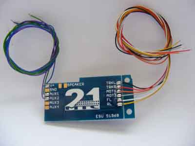

Hola,hace poco tiempo compre un decoder loksound V 4 con conector de 8 pin,hasta ahora no lo he colocado en ninguna lokomotora,lo utilizo para probar a crear proyectos,con las nuevas versiones del Lokprogramer ya se pueden programar y crear proyectos de sonido,es algo mas complejo que con los loksound V 3.5 pero probando se puede aprender,estos nuevos decoders tienen 32 mb ,mas varias salidas de funciones auxiliares : aux 1,2,3 y 4 que creo como maximo cada una de ellas puede soportar un consumo maximo de 250 Mamp,normalmente un led no consume tanto,en le caso de los que llevan conector de 8 pin tienes ademas de las funciones de sonido:
F0: Luces blanco /rojo segun sentido incluido el foco superior los colores de conexion de esta funcion son Azul +positivo comun mas amarilo y blanco.
Aux 1: Azul+ mas cable verde que en el conector esta en la patilla 3 y ademas no suele ir conectada a ninguna pista y hay que soldar un cable en dicha patilla para conectarla y poder usar esta función por ejemplo para individualizar el el encendido del foco superior con un led y su correspondiente resistencia de 470 ohm según el manual
Aux 2:Azul + mas cable morado :led ,fumigeno ,desenganchador ,etc.
Aux 3 y 4:en los loksound v 4 de 8 pin no tienen ningún cable ni estan activadas,segun el manual que como todos sabemos esta en Alemán para poder usar esta funciones aux 3 y 4 se debe colocar un adaptador referencia 51968 , éste tiene un conector de 21 pin o sea que los decoder de 8 pin hay que convertirlos a 21 , he comprado una plaquita 51968 y un adaptador para ello soldando los cables a la placa el adaptador en su lugar de los que van al conector blanco de origen adjunto foto del adapator ,asi ya modificado lo puedo conectar a la placa 51968 que tiene las salidas AUX 1,2 ,3 Y 4 en esta plaquita lleva soldado en un lado azul + comun, aux 1 verde,aux 2 morado y hay que soldar 2 cablecitos al aux 3 y 4 para poder usar estas funciones,ahora después de toda esta premisa y como no quiero cargarme el decoder por exceso de consumo o error, paso a hacer varias preguntas.
¿Como realizar la configuración con el lokprogramer 4,por ejemplo para estas funciones?
F0 luces blancas/rojas segun sentido.
Aux 1 foco principal con un led y su resistencia y asignacion de tecla correspondiente.
Aux 2: Desengache digital y asignacion de tecla.
Aux 3 :Luces de matricula con leds micro-sd y correspondiente resistencia mas asignacion de tecla.
Aux 4: otra funcion similar a las anteriores mas la asignacion de tecla correspondiente.
Todo esto creo que hay que realizar varias configuraciones en Funcion Maping,Funcion Outputs.
Agradeciendo de antemano vuestra experta respuesta,recibid un cordial saludo: Juanvi.
0 ESU-A-51968-21-PIN-BOARD B.jpg (7.34 KiB) Visto 619 veces
