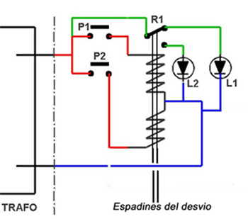

furdex escribió:
Si puedes alimentar un led (un led para cada bobina del motor). Tienes que hacer un bucle con dos relés. Y otros dos relés como activadores de la bobina al suministrarla tensión.
Para hacer el circuito de alimentación de las dos bobinas de un motor necesitarás cuatro relés (4 relés por desvío).
a) Dos para hacer el bucle y alimentar los leds.
b) Dos relés. Uno que se activa con el pulsador y se desactiva al soltar el pulsador. El otro relé se activará al pulsar el otro pulsador y desactivará al soltarlo. Además de atacar con estos dos relés el motor del desvío, atacas también uno de los dos relés anteriores. El otro relé activará el relé contrario y a través del bucle quedará enclavado autoalimentándose y retroalimentándose.
Para los que necesitan !!! 4 reles para hacer esto!!!, se pueden ahorrar una pasta y llevarse una sorpresa cuando descubra que con uno solo se puede a hacer:
Adjunto esquema (con Un solo rele biestable de doble bobina):
P1 y P2 = Pulsadores, o en su defecto se puede sustituir por un interruptor.
R1 = Contactos del rele y el cableado soldado a las patas correspondientes que trae el rele.
L1 y L2 = Diodos Led´s señalizadores de la posición del desvio.
Led´s señalizadores con un Rele 1.jpg (49.86 KiB) Visto 2834 veces
Un saludo, Angel
