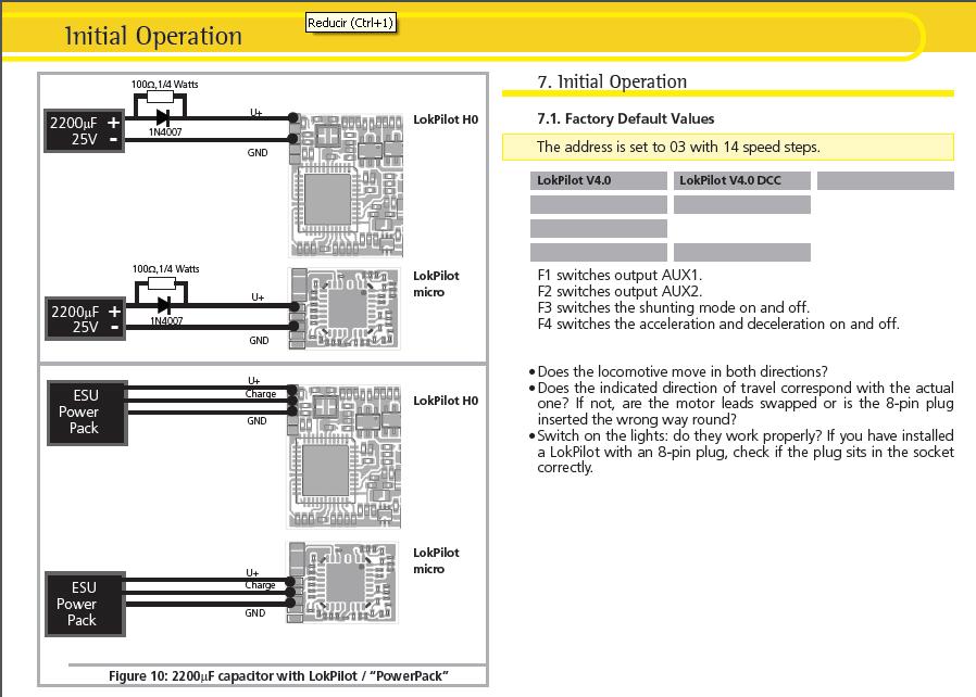

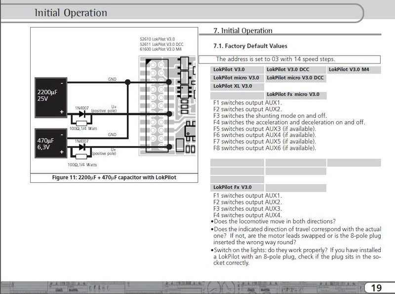

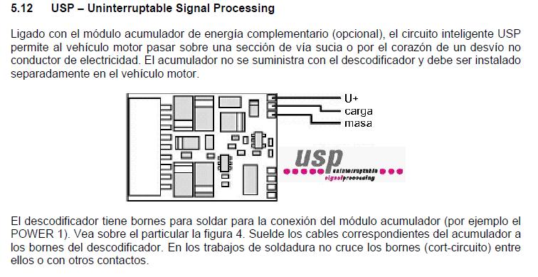

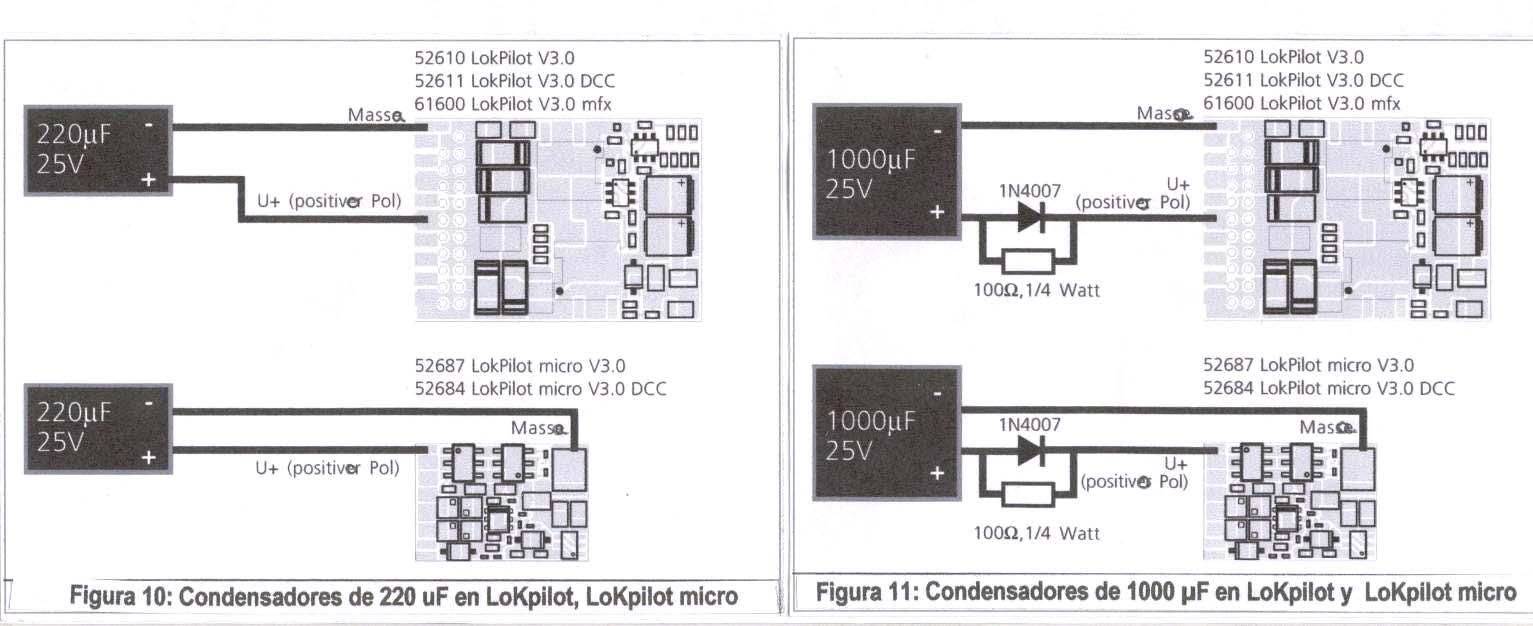

no creo que haga falta ningun tuto. Solo con ver el manual ya está. Para lo V3 y para los V4

Muchas gracias por el manual, no había reparado en estas explicaciones. ¿Álguien lo ha hecho ya y nos puede comentar la dificultad (sobre todo cómo practicar la soldadura de los cables sin dañar el plástico protector del decoder) y prestaciones que se alcanzan con esta operación?

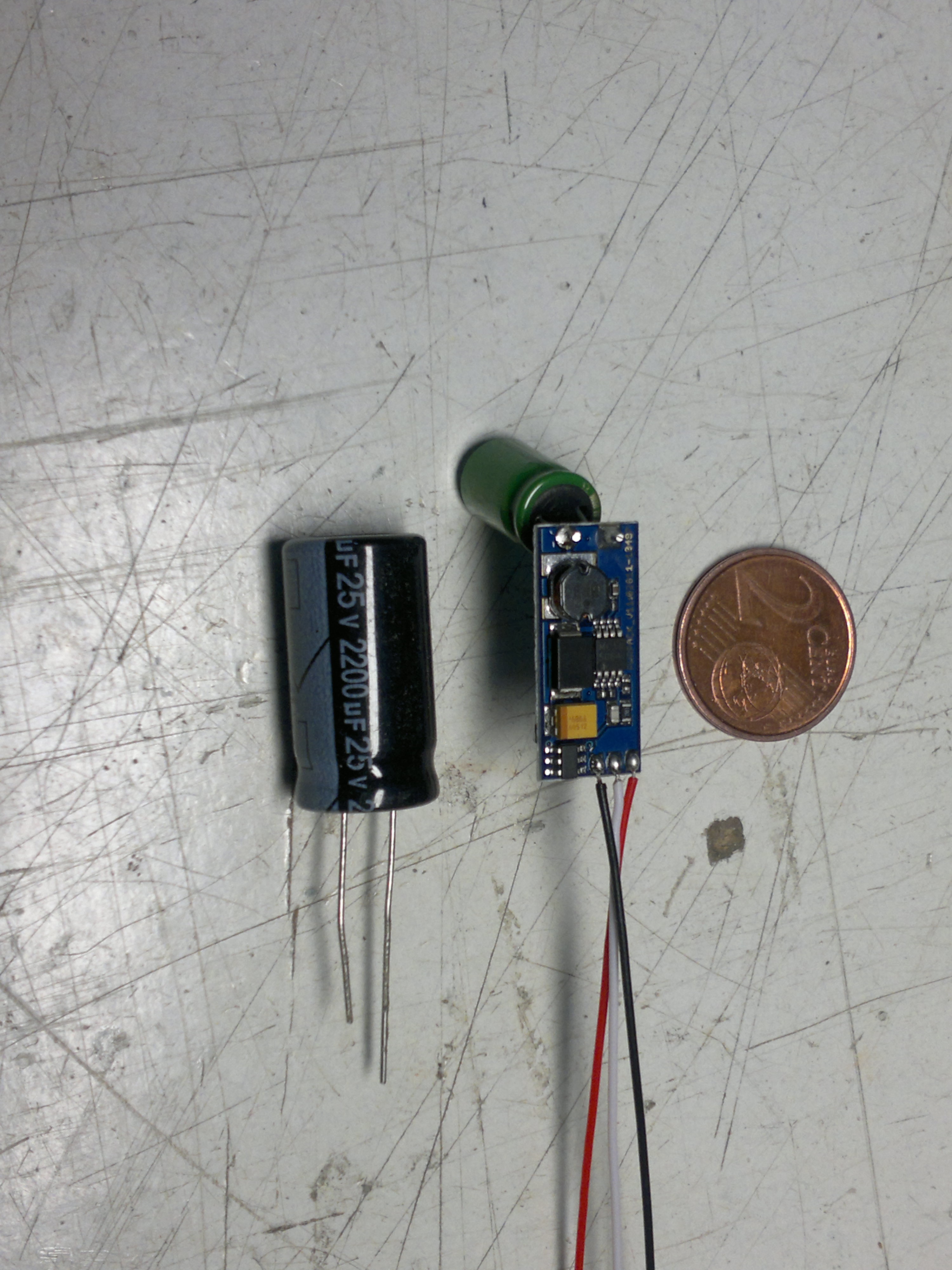

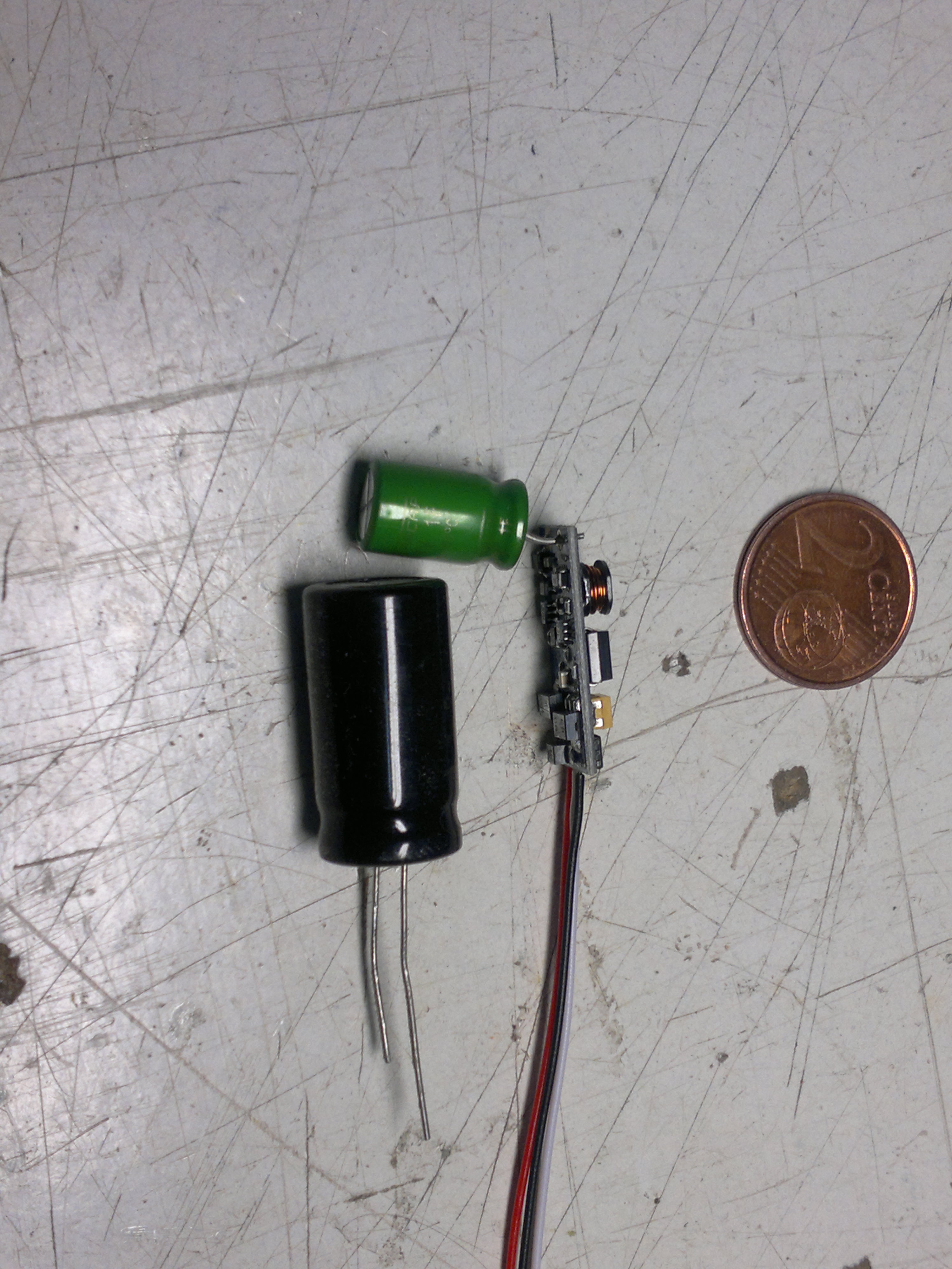

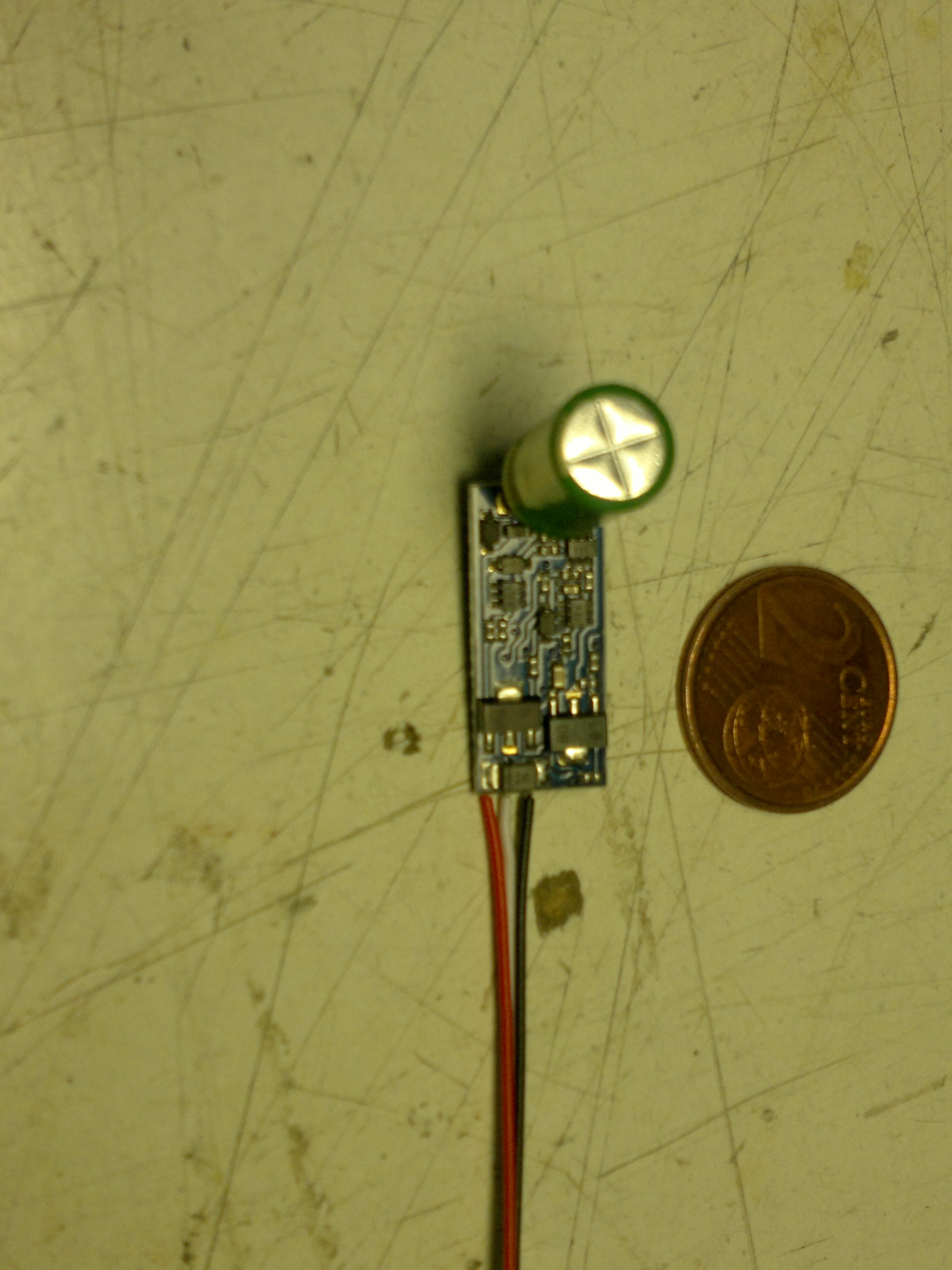

El Power Pack de ESU no solo es un condensador, es un circuito electrónico de los que denominamos convertidor DC/DC que pasa de los 19-22 voltios de la corriente DCC a 2.2 Voltios corriente continua y viceversa, con lo cual el componente de carga, que es un condensador, es de 1 faradio de capacidad pero a 2.7 Voltios.
Porque, os preguntareis????, pues por el tamaño, adjunto varias fotografías para que os deis cuenta de la diferencia de tamaño del condensador que equipa el Power Pack y uno de 2200µF que pongo junto a el, sirva la comparativa con la moneda de 2 céntimos.
El Power Pack de ESU tiene un poco mas del doble de capacidad en tiempo, de mantener una maquina de H0 que ese condensador de 2200µF a 25v que pongo en la foto, y en una caldas, los cojones :lol: se pone ese condensador dentro, mientras que yo si he puesto el Power Pack dentro.

Osea, que no nos libramos de pagar los treinta y pico de Euros si queremos un condensador en las locomotoras con menos ruedas tomacorriente. ;)
Muchas gracias por la explicación ISU. Por cierto, ¿podrías poner alguna foto o, en su defecto, explicarnos cómo te las has ingeniado para soldar los cables de Powerpack al decoder sin dañar el plástico protector?

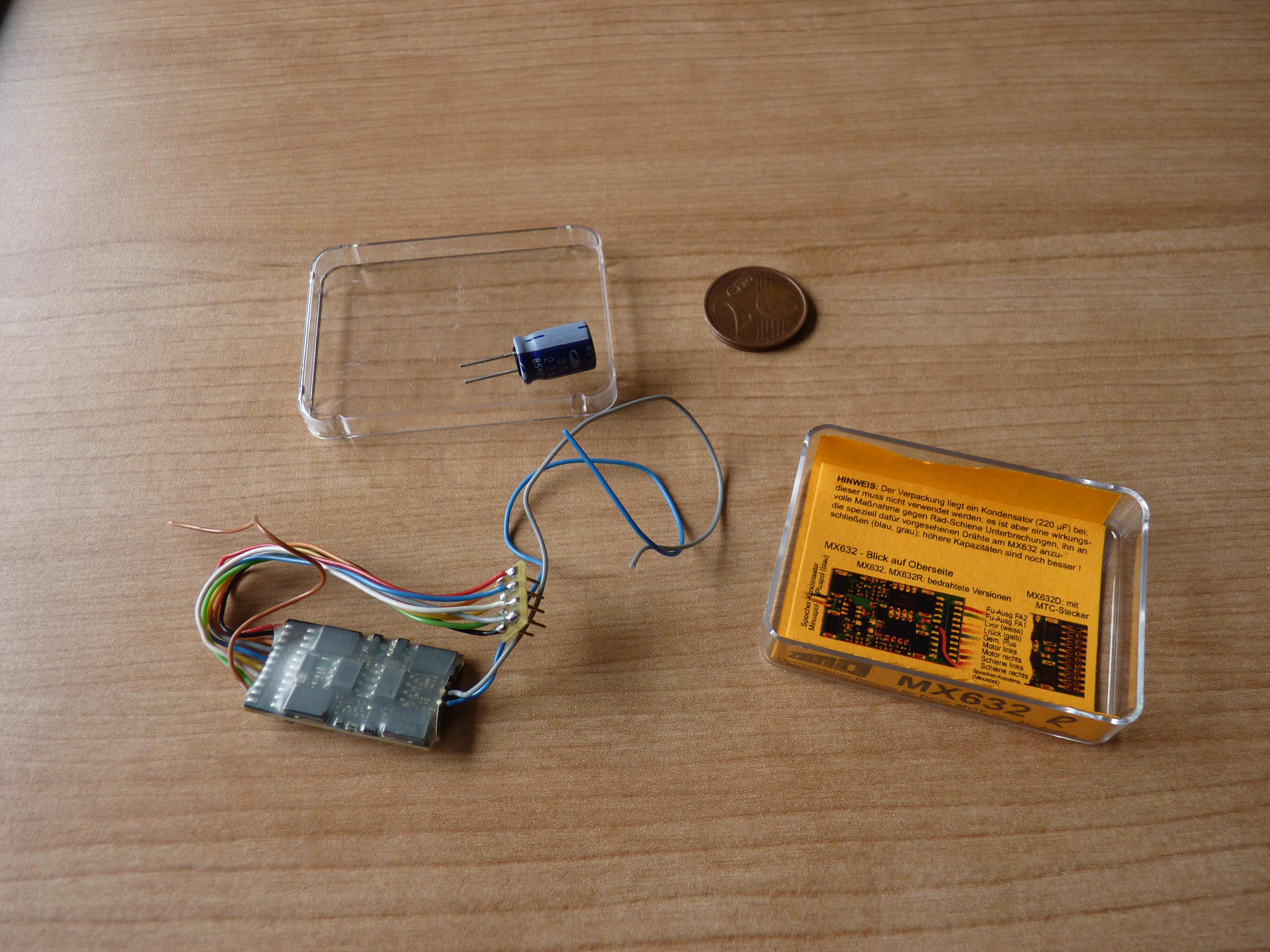

He buscado información sobre el "power pack" de ESU y me he encontrado con este interesante hilo que había caido un poco en la profundidades forotrenianas.
Alguien más puede explicar sus experiencias con este aparatito. Y para los que nos asusta hacer soldaduras tan minúsculas y no tenemos material... No se podría poner una especia de mini conector en el propio decoder para conectar estos aparatitos sin soldaduras ?? No me parece tan difícil. Y si el conector tuviera un poco de cable para poder moverlo y alojarlo con más libertad dentro de nuestras estrechísimas máquinas ??
Tengo, supongo que todos tenemos, máquinas que nos dan problemas de contacto... a las que le estamos límpiando los ejes día si día tambien... y a muchas de las cuales, por un tema de peso, tampoco se le pueden eliminar los ejes con aros... tipo 311 de Electrotren, Caldas, Pato... etc...
Salud !!
Nota 05 May 2012 18:19
Mensajes: 1778
Registrado: 28 Nov 2008 18:58
Buenas,
sigo pesao con este hilo.
Me pasé por una tienda a preguntar por el Power Pack de ESU y salí con este decoder de Zimo que ya viene pensado para poner el condensador, cables gris y azul, así como con este pequeño condensador. También salí con 38 euros menos.
Según creo entender en la web de Zimo este condensador es para unas décimas de segundo. El hecho es que probado en el Pato el decoder sigue parándose por falta de contacto igual que con un V4 de ESU.
La idea de Zimo me parece buena porque al tener los dos cables preparados ya en el decoder te facilita mucho la soldadura a los megatorpes como yo... pero por desgracia no funciona.
Un condensador más grande y/o potente ayudaría ?? Lo digo porque dentro del Pato problemas de espacio no hay... y no quiero gastar más dinero en cosas que no funcionen :? :?
Algún modelo en particular que pueda ir bien ??
Salud y gracias.

Es que, unas décimas de segundo no es casi nada. ¿Por qué no pruebas con un condensador más potente -por ejemplo de 1000uF-, que te de almenos uno o dos segundos?

annio escribió:
Buenas,
Salud y gracias.
Ves a lo seguro si no tienes problemas de espacio, coloca uno de 2.200 o más, mínimo 25V, el coste es ridículo en una tienda de electrónica, sobre 1 €, según la tienda, claro.

Voy a hablar de memoria porque hace tiempo que no me leo el manual del V4 pero si no recuerdo mal hay una CVque establece el tiempo de conmutacion entre la tension del condensador y la tension de la via en caso de que falle esta ultima, no se si lo habris tenido en cuenta o no ya que para un condensador de unos 1500-2000uf decimas de segundo me parece una autonomia algo escasa.
