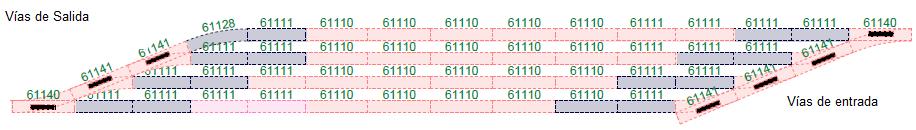

Estoy montando la maqueta y he llegado a la estación oculta a la que se accede por una vía única y se sale de la misma tambíen por vía única.
Está compuesta por cuatro vías y me gustaría poder montar un control analógico de tal forma que, al entrar un tren en vía libre, se detenga y automáticamente se de salida a la siguiente vía, y así de manera secuencial.
Aunque tengo sistema digital (Multimaus de Roco), como la estación está oculta, no me importa que las locomotoras se detengan porque se corte la corriente.
He buscado por internet pero lo que he encontrado no me convence. Todo lo que he visto, esta desarrollado mediante la detección por ampollas reed y eso implica montar imanes en todo el material movil.
Mi idea es hacerlo con detectores de consumo.
¿Alguien me puede facilitar un esquema para realizarlo?
El esquema de la estación es este:
Los trenes acceden por la derecha. Mi idea es que sean detectados en el primer tramo de vía en color gris, circulen por la zona roja y se detengan en la zona gris de la izquierda cuando sea detectada su entrada en la misma.
Tengo localizado el esquema del detector de consumo, pero no se como realizar la secuencia de entrada y salida de los trenes.
Los cambios situados a la entrada están motorizados y los de la derecha serán talonables.

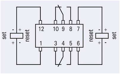

Buenas noches foreros.
Ante todo gracias por vuestras respuestas.
He decidido que lo voy a intentar con reles biestables y con detectores de consumo, de tal forma que al llegar la locomotora a un determinado tramo, se detecte su consumo, y se corte la corriente en el tramo inmediatamente posterior. A la vez, se movera el desvio hacia la siguiente via y se dará salida al tren al tren que haya en ella, quedando disponible para el acceso del siguiente tren.
Es complejo, pero creo que lo puedo solucionar con tres reles biestables de dos circuitos como los que pongo a continuación.
Si sale todo bien, ya os contaré.

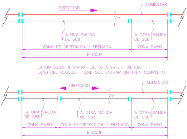

Si la estacion es en un solo sentido, SOLO se hacen dos cortes en la via de estacionamiento con dos retromodulos+detectores.
Si la estacion es en los dos sentidos, se hacen tres cortes en la via de estacionamiento con tres retromodulos+detectores.
Retros en un Bloque.jpg (86.43 KiB) Visto 7450 veces
La secuencia de una ruta es siempre igual, un inicio de la ruta y un final de la ruta, ósea un tren va de un punto a otro, principio y final.
Principio de la ruta, el primer retromodulo que esta antes de la estación oculta, final de la ruta el último retromodulo que esta después de la estación oculta, después de esto se acaba la ruta y el ordenador no hace nada más.
Cuando llega un tren al primer detector (inicia la ruta) este avisa a su retromodulo, este informa a la central y a su vez al ordenador, entonces el ordenador con todos los datos que tu previamente le has pedido que haga y están memorizados por el desencadena automáticamente el solo toda la secuencia de ordenes, buscando una vía vacía, o busca la vía que tu has decidido que solo puede entrar, cambiando los desvíos que necesita para abrir el camino, y esperando a que el tren pise el siguiente detector de la vía de estacionamiento para empezar a parar y frenar el tren, al siguiente contacto con el otro detector el retromodulo avisa y la central para el tren.
Después sigue automáticamente todo lo demás, si hay un contador de tiempo, si tiene que salir otro tren como consecuencia de la entrada de uno, o todo lo que tu le has pedido previamente.
Este es el único sistema fiable al 100%, el ordenador ejecutara toda la secuencias de ordenes como un mono autómata y jamás tendrás ningún problema con la estación oculta. Es mas, tú no tienes ni que saber que tienes una estación oculta.
