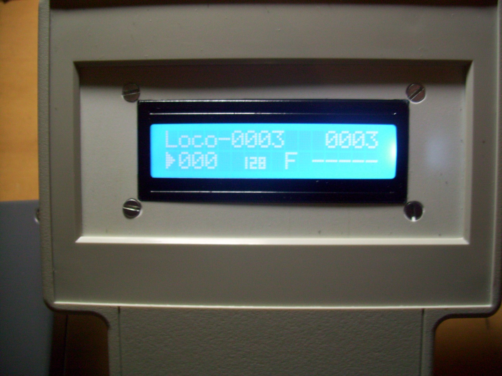

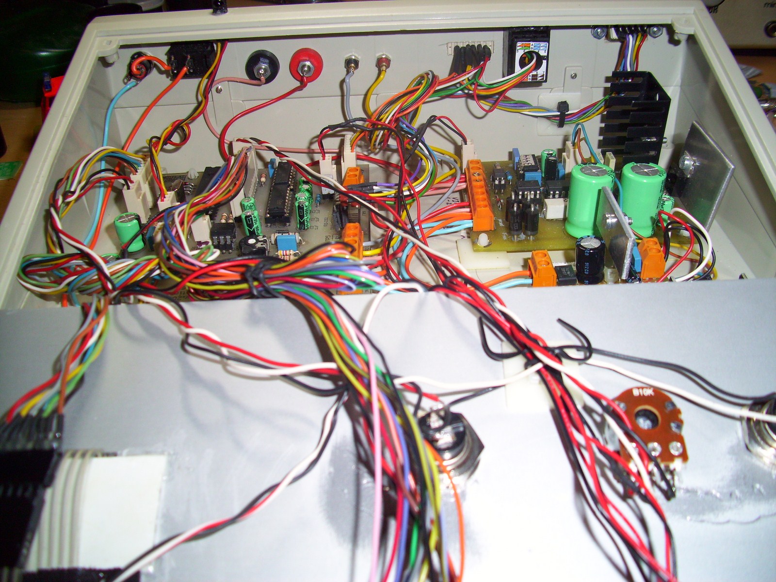

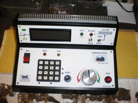

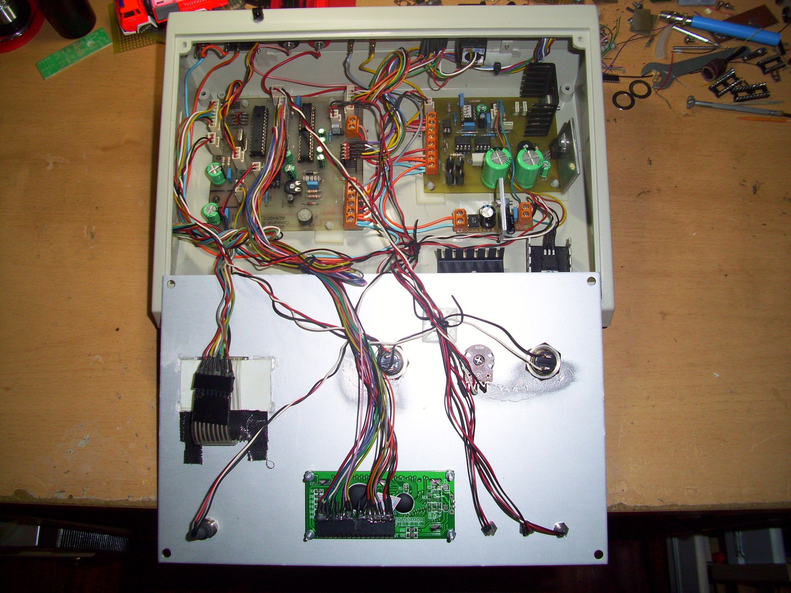

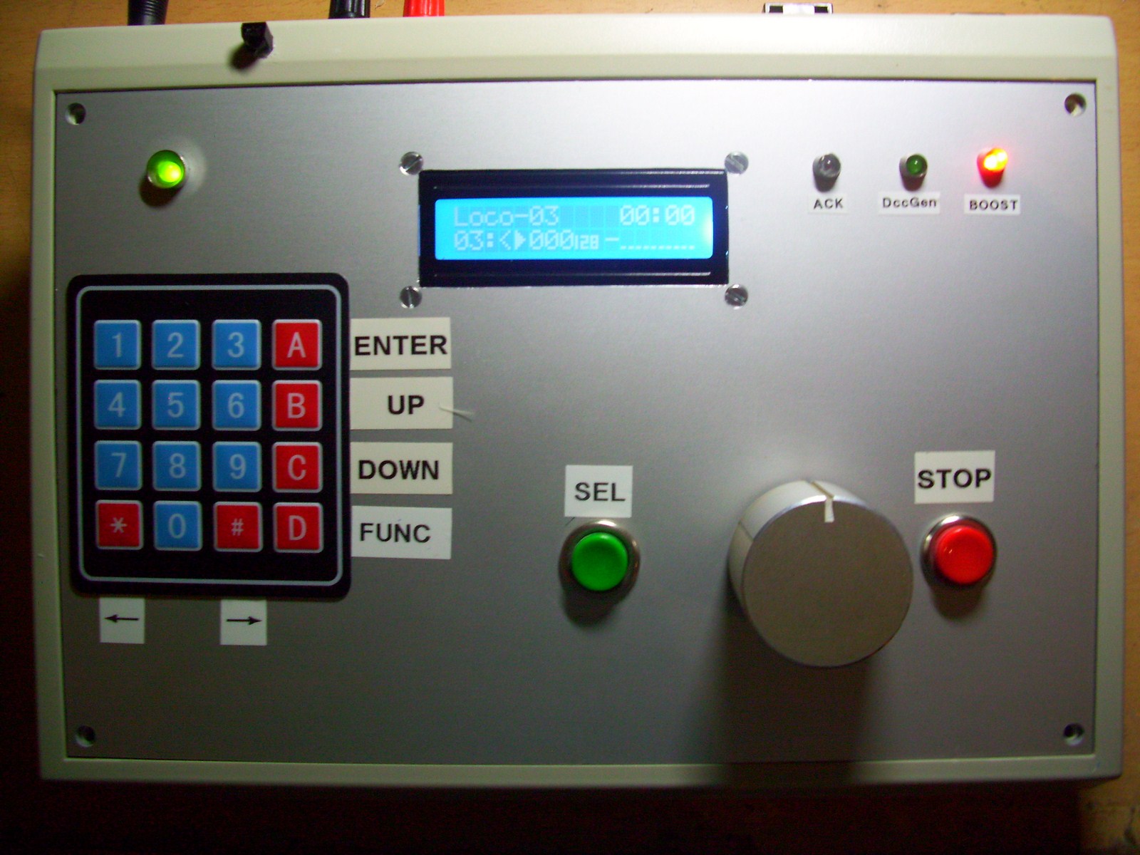

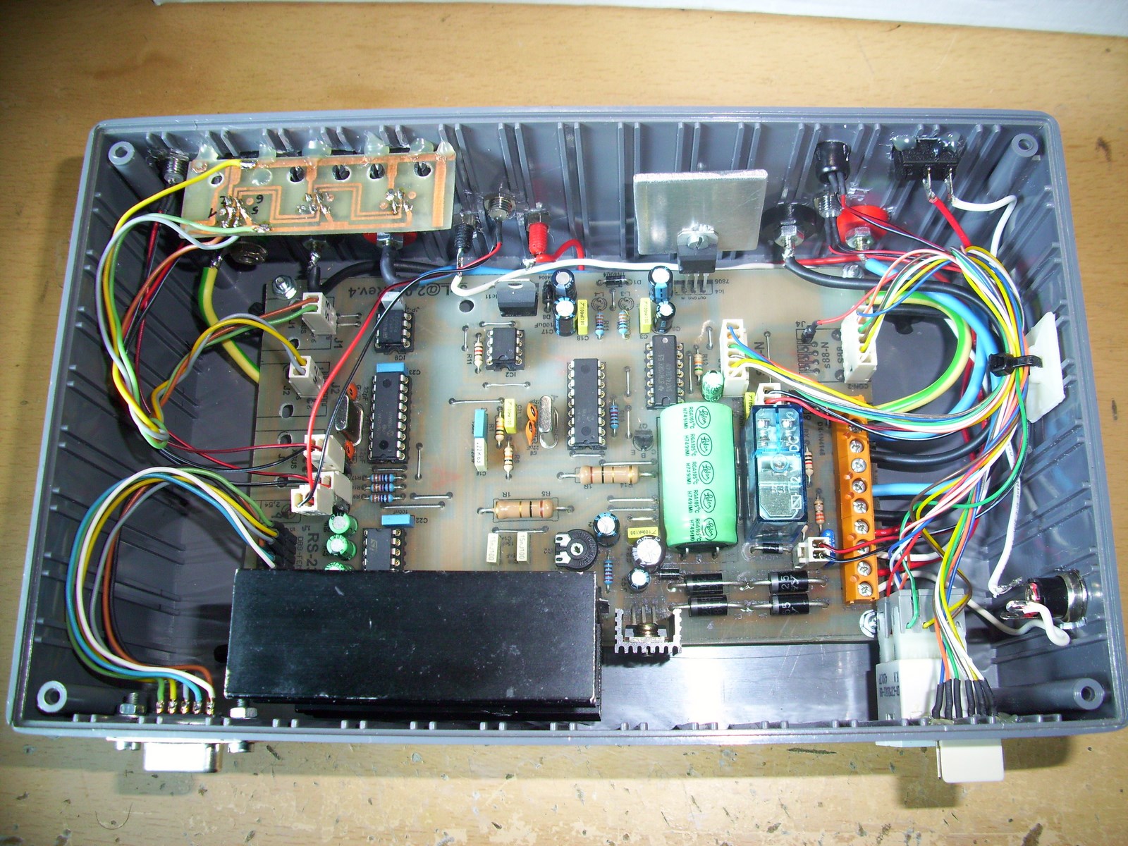

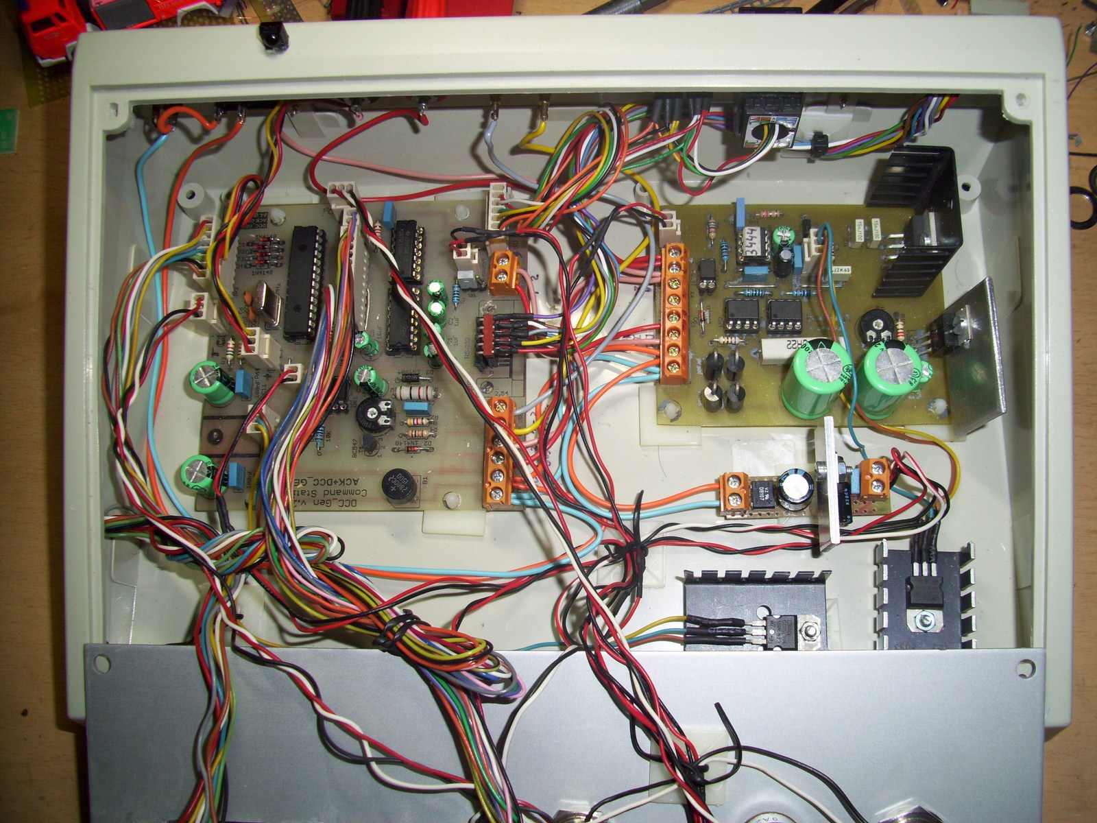

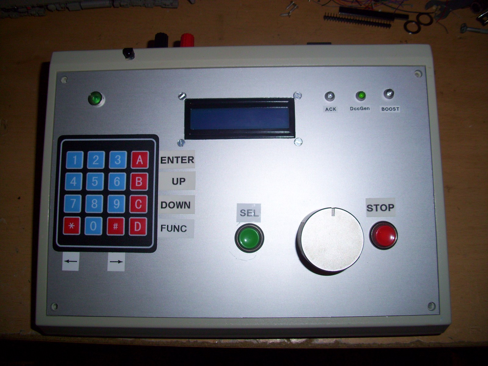

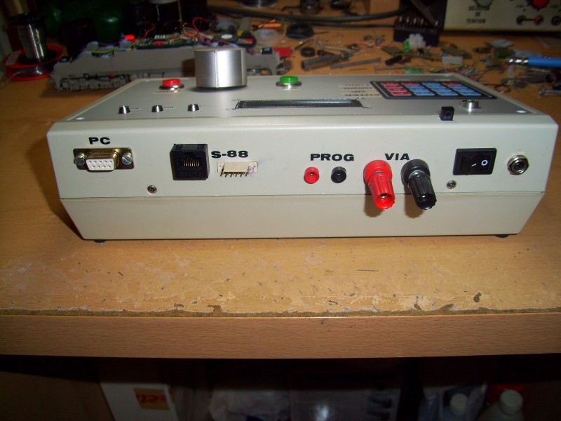

Por fin he rematado los montajes de la página de Paco que tenía pendientes, ya que los tenía montados de mala manera.
La DCCGEN con ACK (en la misma placa) y Booster CDE con una pequeña fuente de alimentación para la retroiluminación y servicios auxiliares del montaje.
Espero os guste saludos Luis.
PD.Se me olvidaba la central tiene manejo por infrarrojos y con un mando programable va de lujo.

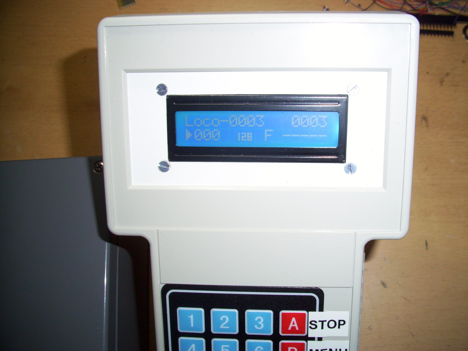

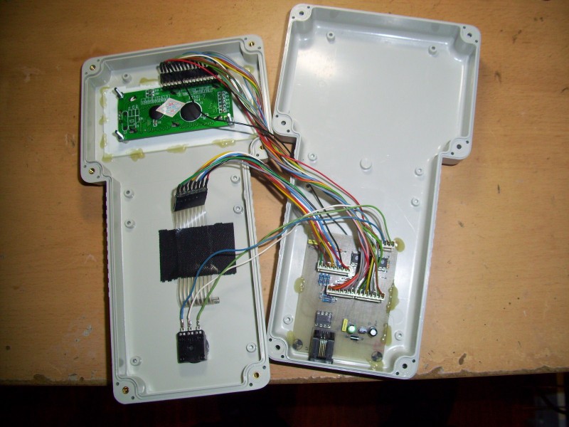

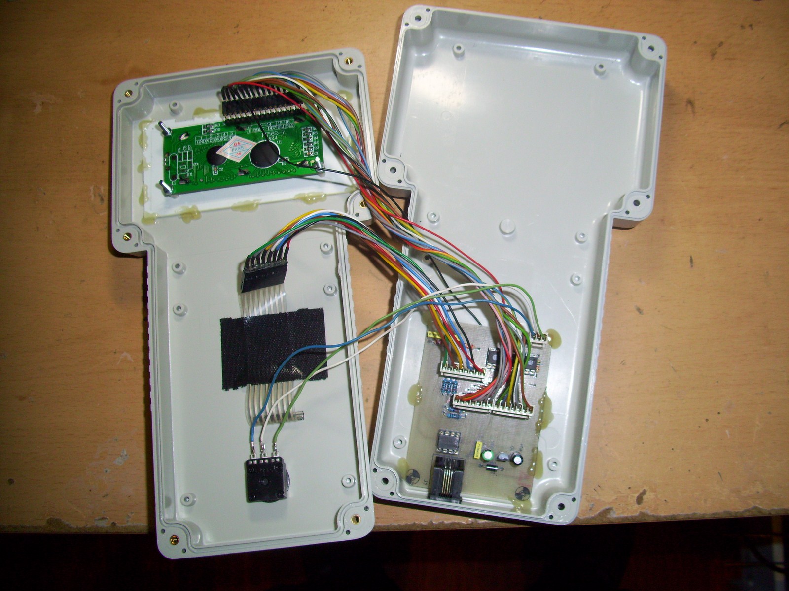

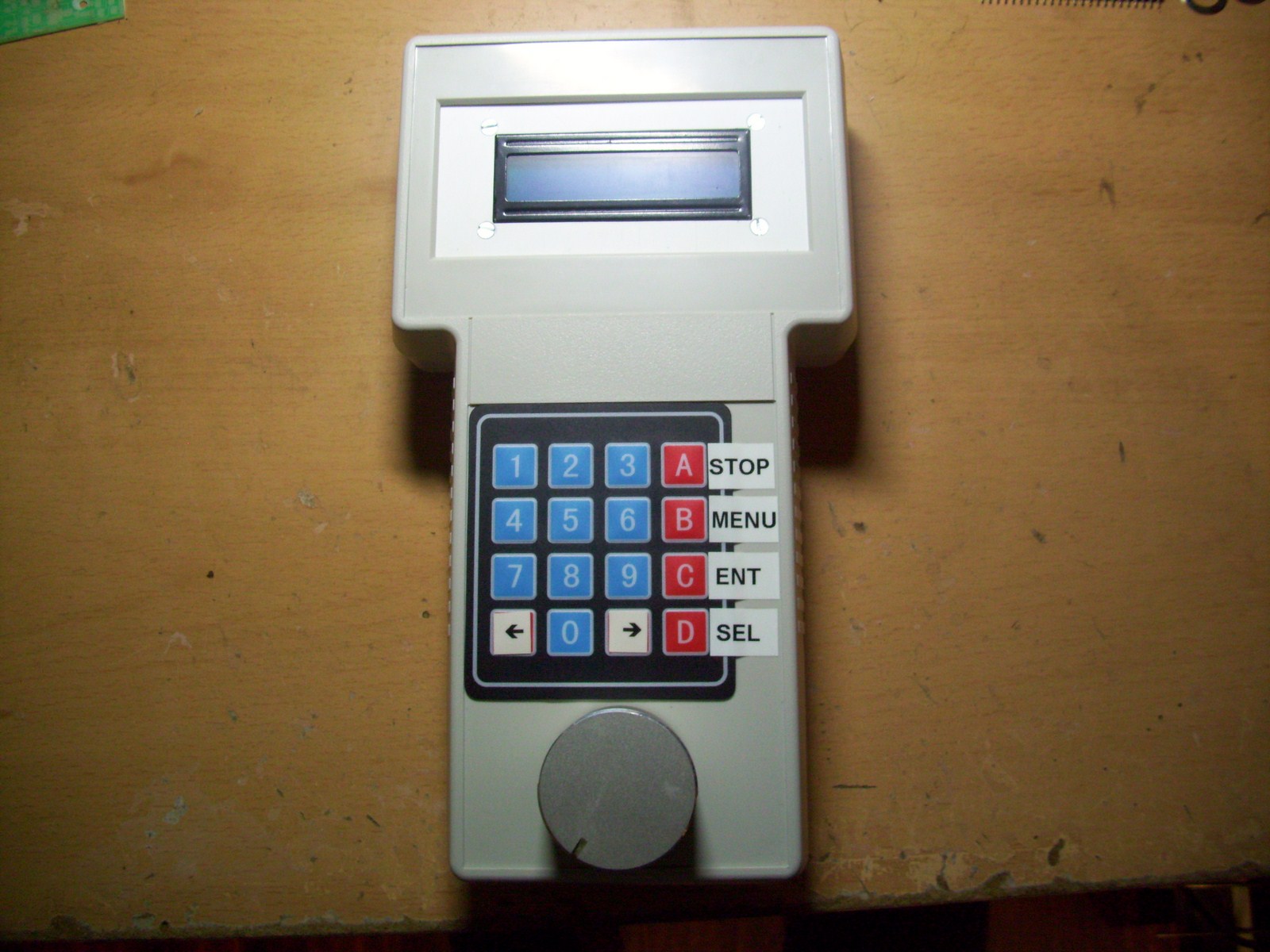

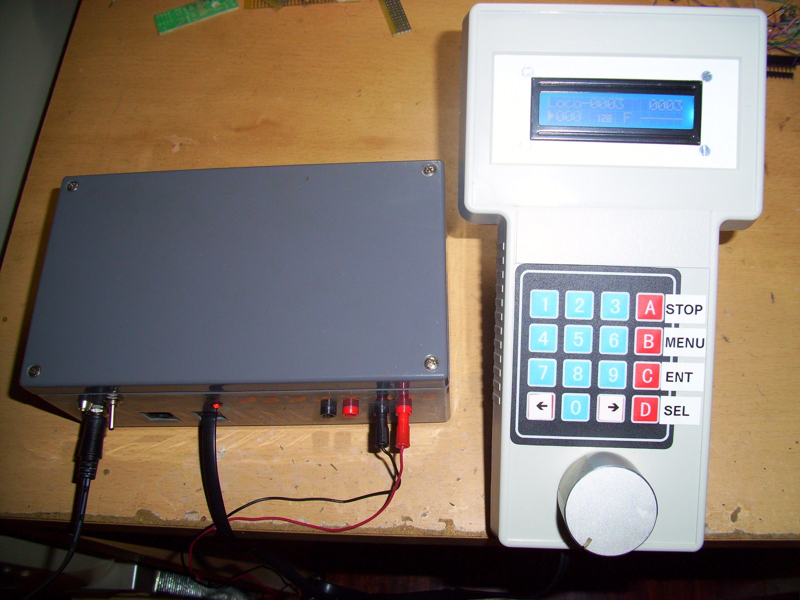

La segunda parte, el MiniMaus con la última versión de soft y el pic cambiado junto a la NanoX-S88, es una verdadera gozada poder leer y programar todas las CV con este montaje (la nano también tiene la última versión de soft con el cambio del pic).
Como en el anterior montaje todo es autoconstruido y modificado por mí y mi hermano.
Saludos Luis.

Es una alegría ver que hay compañeros que no tienen miedo a meterse en hacer sus propios montajes.
Mis mas sinceras felicitaciones a ti Luís y a tu hermano por un trabajo tan bien realizado, te ha quedado con un acabado de profesional.
Necesito por favor si me puedes dar indicaciones donde has comprado el display, el teclado y la carcasa para el minimaus, estoy buscando estas piezas pero todo lo que encuentro no me convence, los he encontrado en los chinos de Ebay pero el teclado y el display son muy pequeños de tamaño, me gustarían que fueran bien grandes para una cómoda lectura a cierta distancia y que se vean bien las teclas (cuando esta uno liado con las circulaciones de los trenes y atento a la maqueta los mandos deben ser fáciles a la vista y al tacto).
Un saludo y mi enhorabuena, Angel
Pd. No le digas a nadie lo irrisorio del precio que te ha costado ese pedazo de central con mando a distancia si no los que tengan una Intellibox o una Esu se van a morir de asco pensando lo que pagaron en su día por tener casi lo mismo……. :o :o :o
Nota 15 Dic 2012 17:14
Mensajes: 383
Ubicación: Ibarra
Registrado: 20 Abr 2009 06:02
Hola Ángel gracias por el comentario, la verdad es que es una gozada el poder realizar estos montajes sabiendo que están probados (desde aquí quiero agradecer a Paco Cañadas su esfuerzo para estos montajes, sobretodo el del Minimaus y la Nano con el ultimo firm),lo del precio no lo comento lo único que al final te va quitando algunas horas si quieres dejarlo vistoso; pues las placas, montaje etc, te resta tiempo pero al final ves el resultado y te quedas a gusto sobre todo si te gusta salsear en la electrónica.
Los enlaces que te dejo son de EBay donde he comprado lo que comentas, el display no he encontrado mayor, pues los de 16x2 líneas son todos igual(te recomiendo que los compres con retro azul pues son los que menos consumen dentro de lo que yo he probado) he probado con uno que tenía mi hermano de 20x4 pero lo único que tienes es más tamaño de display pero los dígitos iguales(debe ser por el pic ,por lo que comento Paco en algún post antiguo de su foro)y el teclado de membrana yo creo que tiene un tamaño más que aceptable; la tienda donde he comprado la caja son muy serios pues desde Taiwán me llego en diez días por correo certificado.
http://www.ebay.es/itm/251172074124?ssP ... 1439.l2649
http://www.ebay.es/itm/1pcs-1602-16x2-H ... 3a73bc9d3a
http://www.ebay.es/itm/140327611974?ssP ... 1423.l2649
Desde aquí animo a los aficionados a la electrónica del foro que se animen con alguno de estos montajes saludos Luis.

yo probe comandar la DCC_Gen con un mando IR y me salian las teclas de cualquier modo, puedes decirme la marca y modelo del mando que te funciona ?
http://imageshack.us/photo/my-images/40/dccgen1.jpg/
Un saludo y gracias

Hola DIC40
aqui anexo una foto de mi montaje de la DCC_Gen de PACO. si eres tan amable y tal como de indico antes, ¿ puedes decirme la marca y modelo del mando IR que te funciona ?
un saludo
Jose Luis

Perdona que no te haya contestado antes pero en estas fechas ya se sabe, pues el mando que utilizo es uno que compre en el LIDL hace un montón de tiempo, es un mando universal 8-1 Supportplus URC-L639 al cual en el modo TV fui probando con los distintos fabricantes hasta que di con uno nº-91, no sé si en otro tipo de mando funcionara igual.

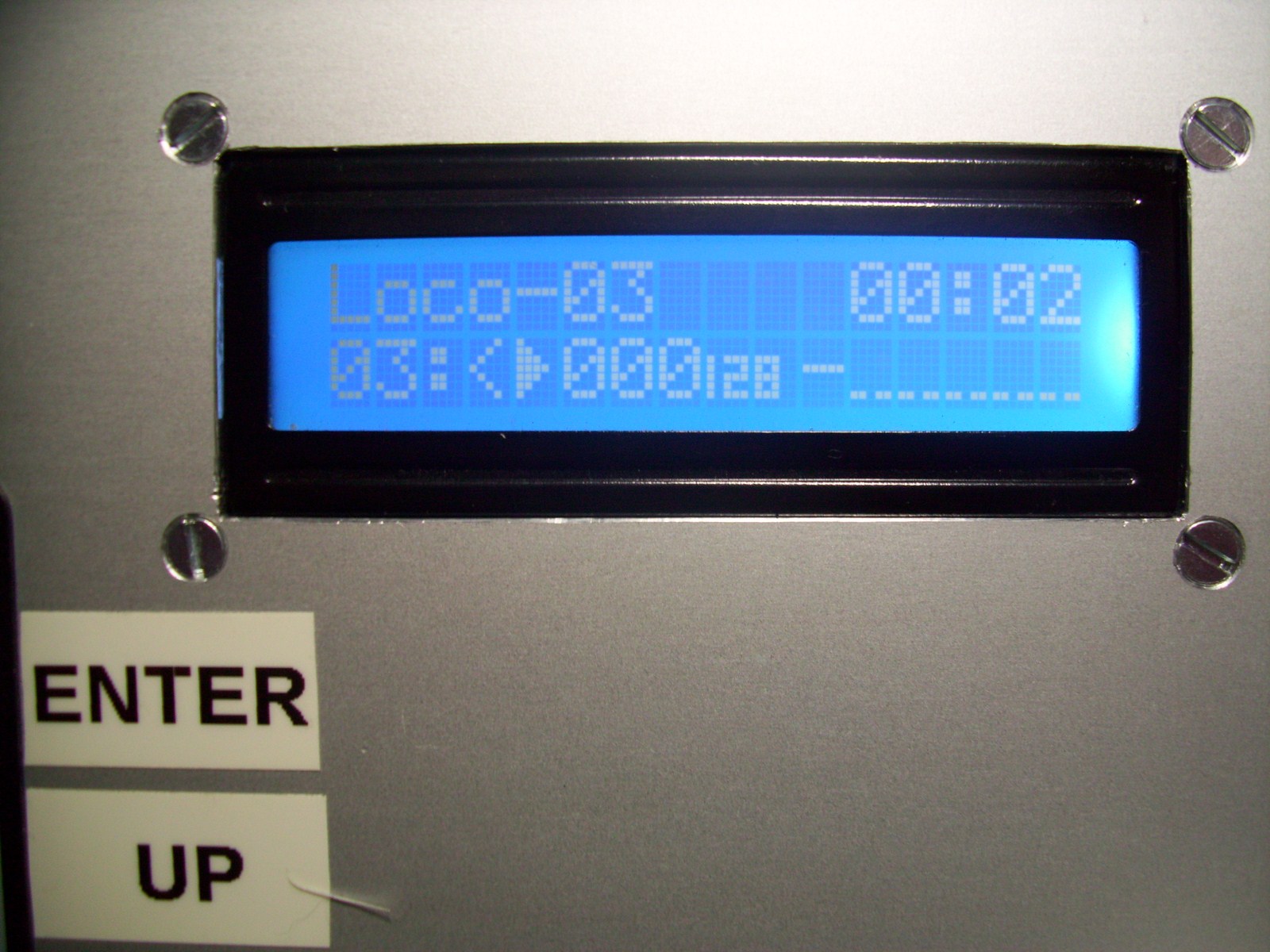

Muy buen acabado de tu central, por lo que veo la pantalla LCD es de mayor tamaño, ¿qué has utilizado una 20x4 y si es así utilizas todas las líneas?
Pondré otras fotos de mis montajes en cuanto pueda saludos Luis.
PD animaros que no es tan difícil todo lo que veis, serigrafía incluida, está hecho con el método de la plancha saludos Luis.

gracias por el dato del mando, aunque me he bajado el manual y para modo TV no hay ningun codigo nº-91, todos tienen 3 digitos , intentare buscarlo o alguno similar.
El display que tengo es de 2 lineas pero tamaño mayor, es retroiluminado y se ve desde 1km, lo busque asi porque la vista ya no es la de antes ... DISPLAY CEBEK C2604 16carx2lineas, caracter 9,7mm.
Ahora estoy haciendo mas placas de la pag de PACO ( servopoint, S88 , DEtc consumos, etc) y alguno mas mio ( detec IR, detec hall...) ya tengo los fotolitos pero en mi caso el metodo de la plancha no me funciono bien, asi que compro placa positiva y me hice una insoladora a leds UV que me salen las placas bastante bien.
un saludo
Jose Luis

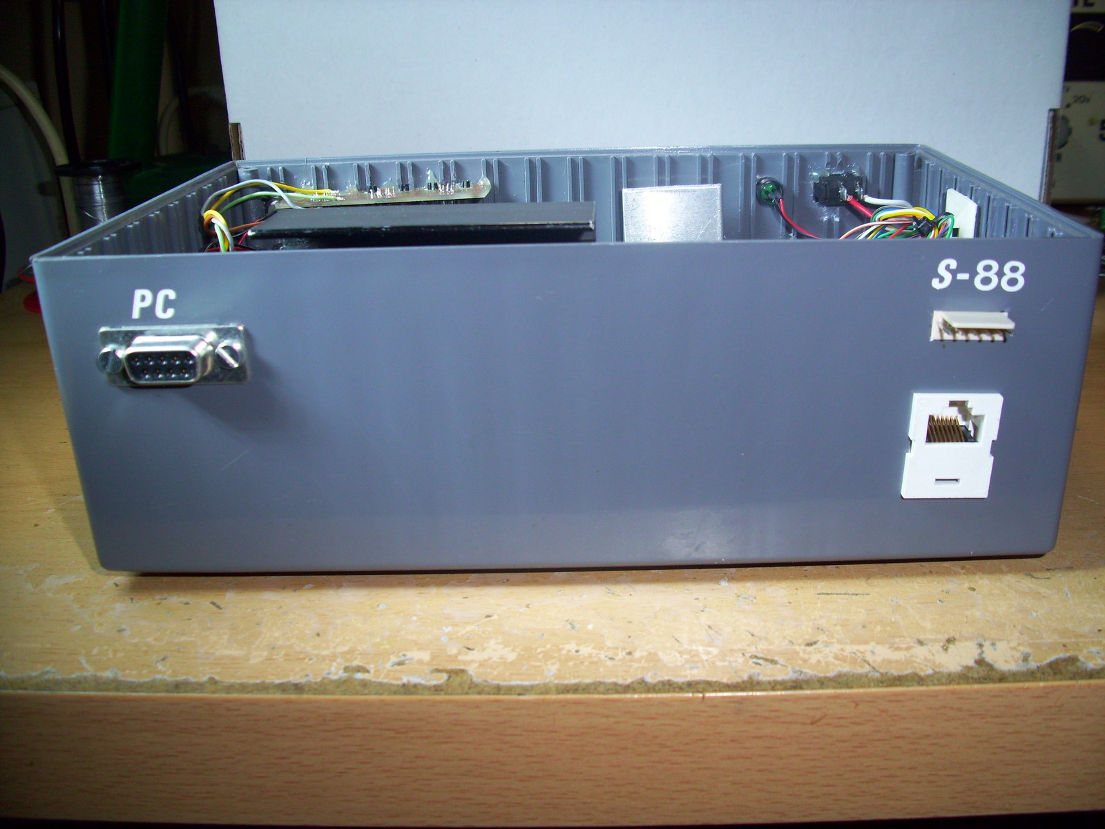

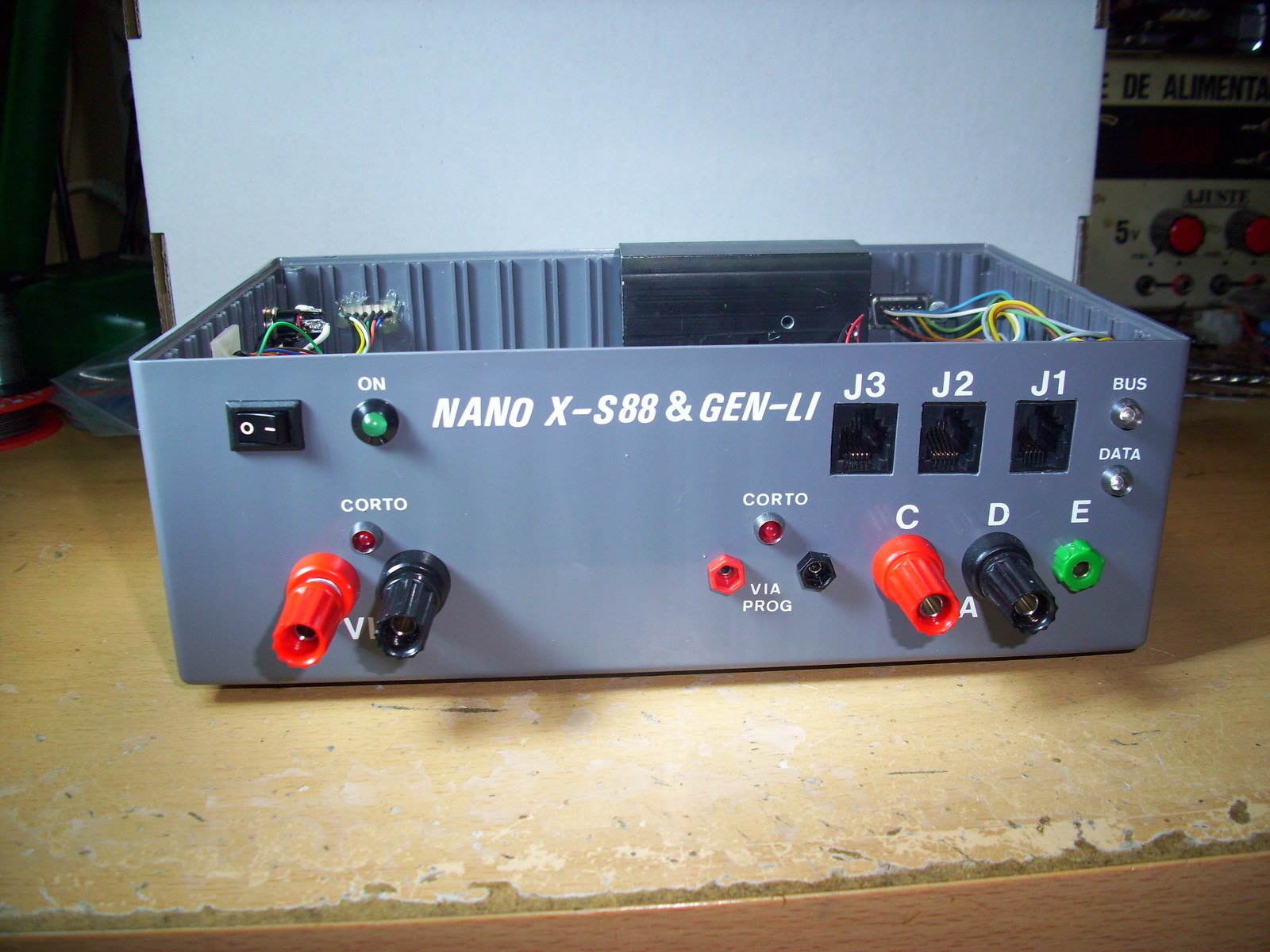

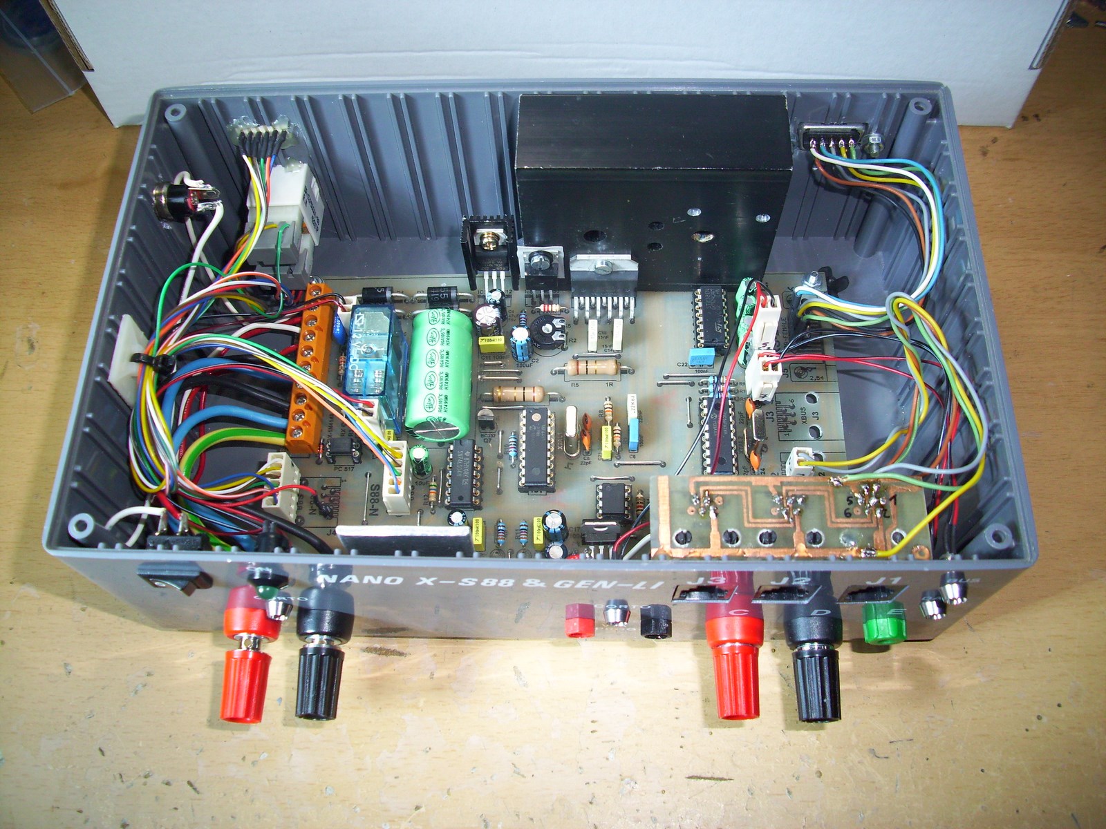

Bueno pues sigo con los montajes y aquí os dejo unas fotos de mi nuevo invento, la Nano x-S88 con el Gen-Li y la conexión para Booster CDE en la misma placa, modificación hecha de la que esta publicada en la página de Paco.
Probada la comunicación con el PC y Windigipet demo sin problemas y la lectura de los S-88 también.
Espero os guste y se admiten todas las criticas saludos Luis.

hola DIC40, una pregunta ¿el cristal de cuantos Mhz es?
un saludo
pacosur
Nota 08 Jun 2013 23:43
Mensajes: 383
Ubicación: Ibarra
Pues los cristales son, el del lado de la Nano de 4 y el del lado del gen de 20 lo que pasa es que la nano lleva la versión nueva de firm (3.6).
Si necesitas más información estoy a vuestra disposición saludos Luis.

gracias, te le he preguntado porque en la asociacion (AMAF) estamos haciendo la all in one, ya tenemos la placa hecha, y vamos a por los componentes,

Para Pacosur os recomendaría que modificaseis la placa para adaptarle el CDE si tenéis intención de añadirle más bosters pues el funcionamiento del CDE es muy bueno.
