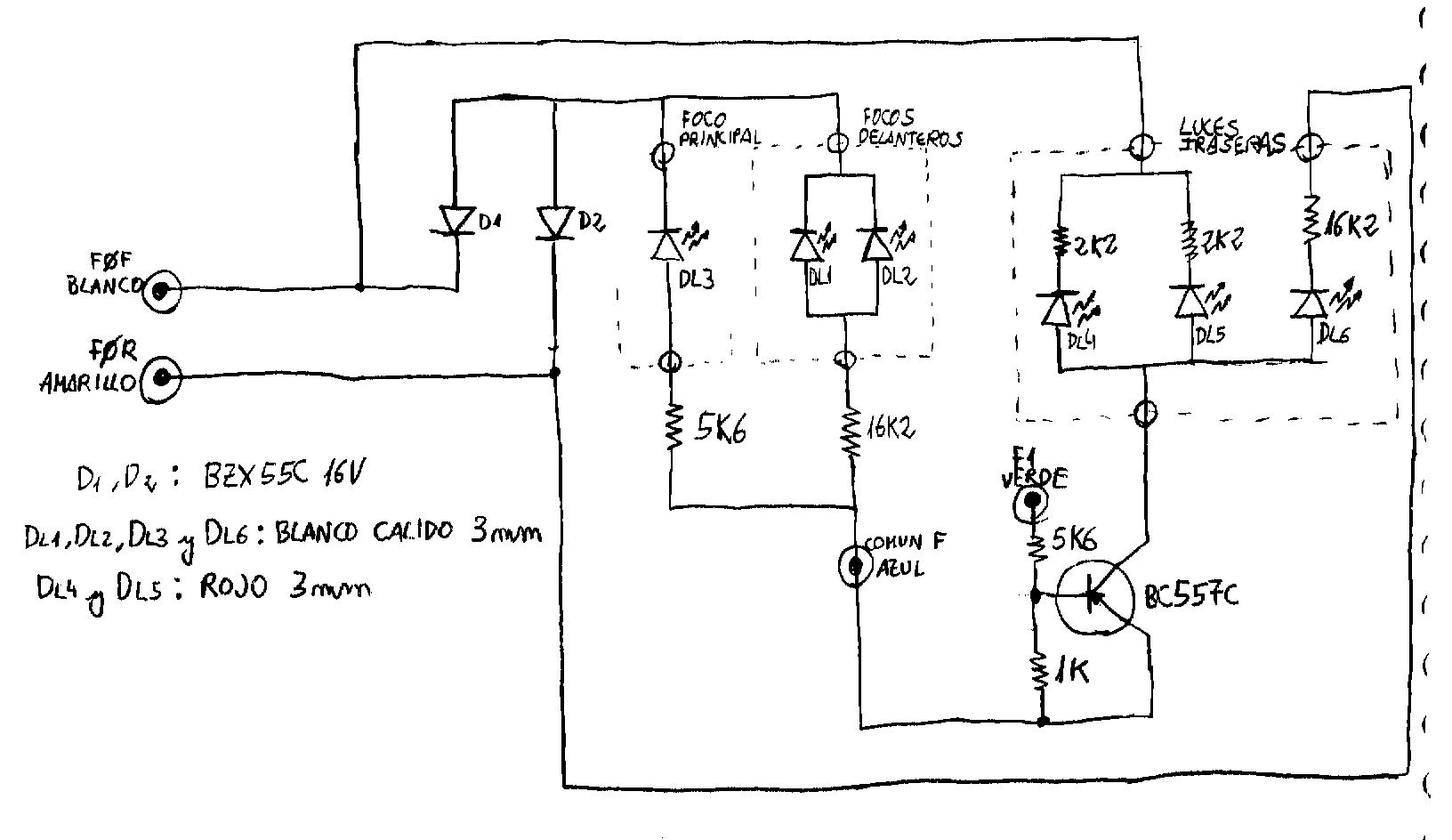

Este es el esquema que tengo en la 352, con la salvedad de que ya este circuito tiene en led para el foco principal (tengo pendiente modificar la locomotora para cambiar los leds blancos y foco principal)
El funcionamiento es sencillo:
Los diodos D1 y D2 son para que las luces delanteras enciendan siempre indiferente de la dirección de marcha.
Y el transistor junto con la F1 para cuando la locomotora no lleve composición, tener luces direccionales en la parte trasera.
Los diodos D1 y D2 usé los primeros que tenía, pueden ser cualquier tipo normal de los pequeñitos.
Los valores de las resistencias de 16K2 pueden ser tambien de 18K en función de que con que intensidad queremos que se iluminen.
Es ya cuestión de gustos, ya que para el foco principal con 5k6 resaltará sobre los dos de abajo.
Los diodos blanco cálido de 3mm los compre en http://www.delloptoelectronics.de/3mm-LEDs/25-Stueck-3mm-LEDs-WARMWEISS-10000-mcd--10.html?XTCsid=ea64dfb4b48f1333990fdfe1a01c955f
Estan tirados de precio. La pagina está en alemán, pero con un traductor web es facil de hacer un pedido
Recuerdo que todos los diodos LED hay que tornearlos con el minitaladro a la medida adecuada.

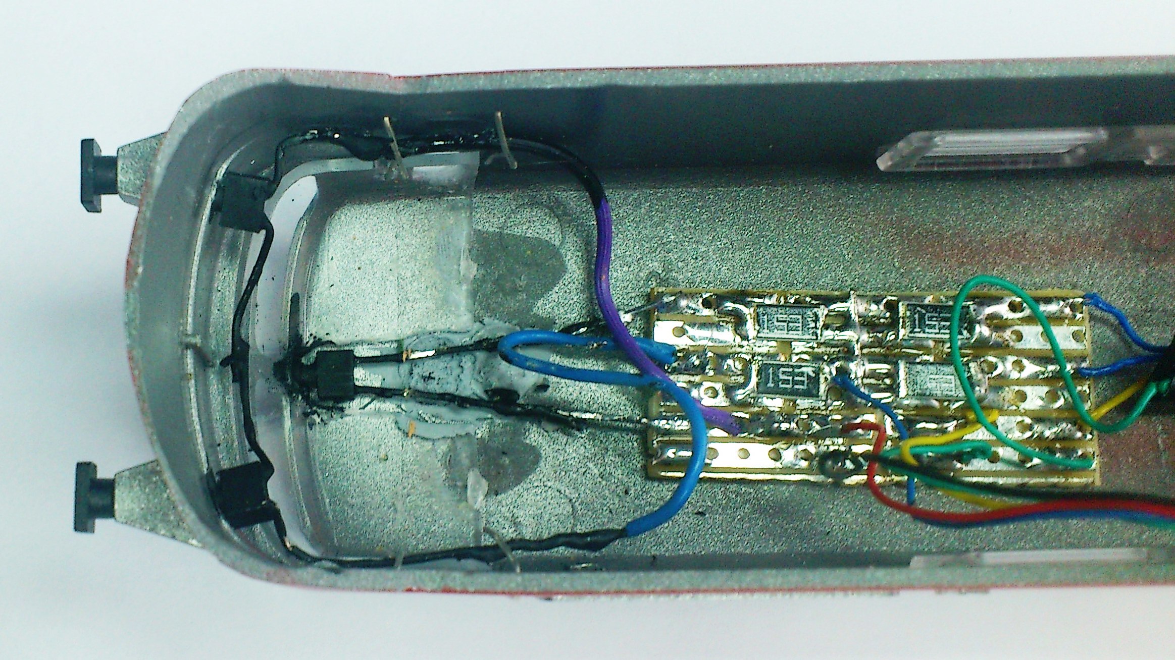

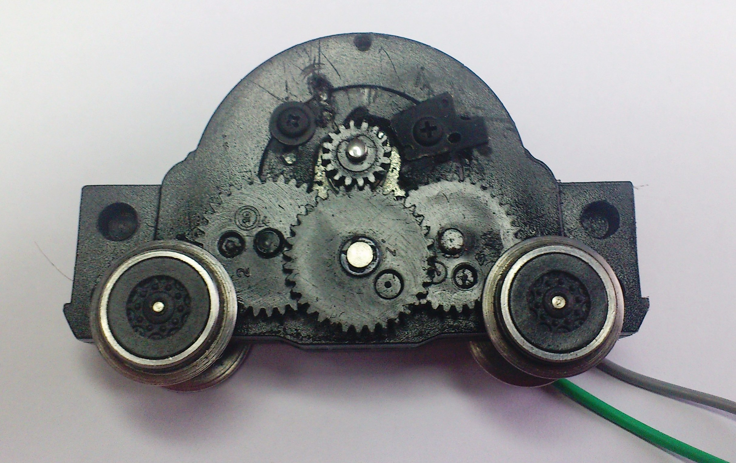

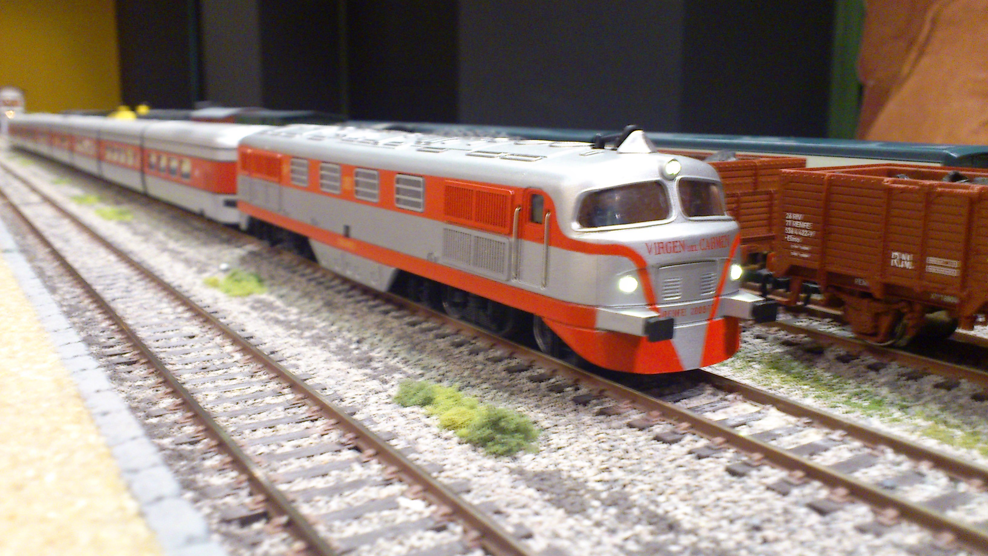

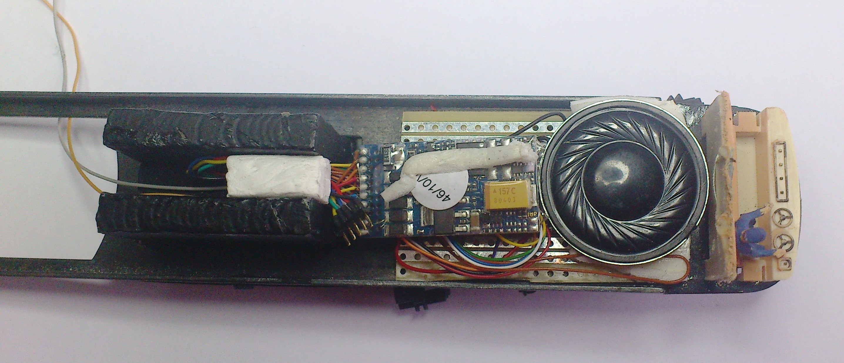

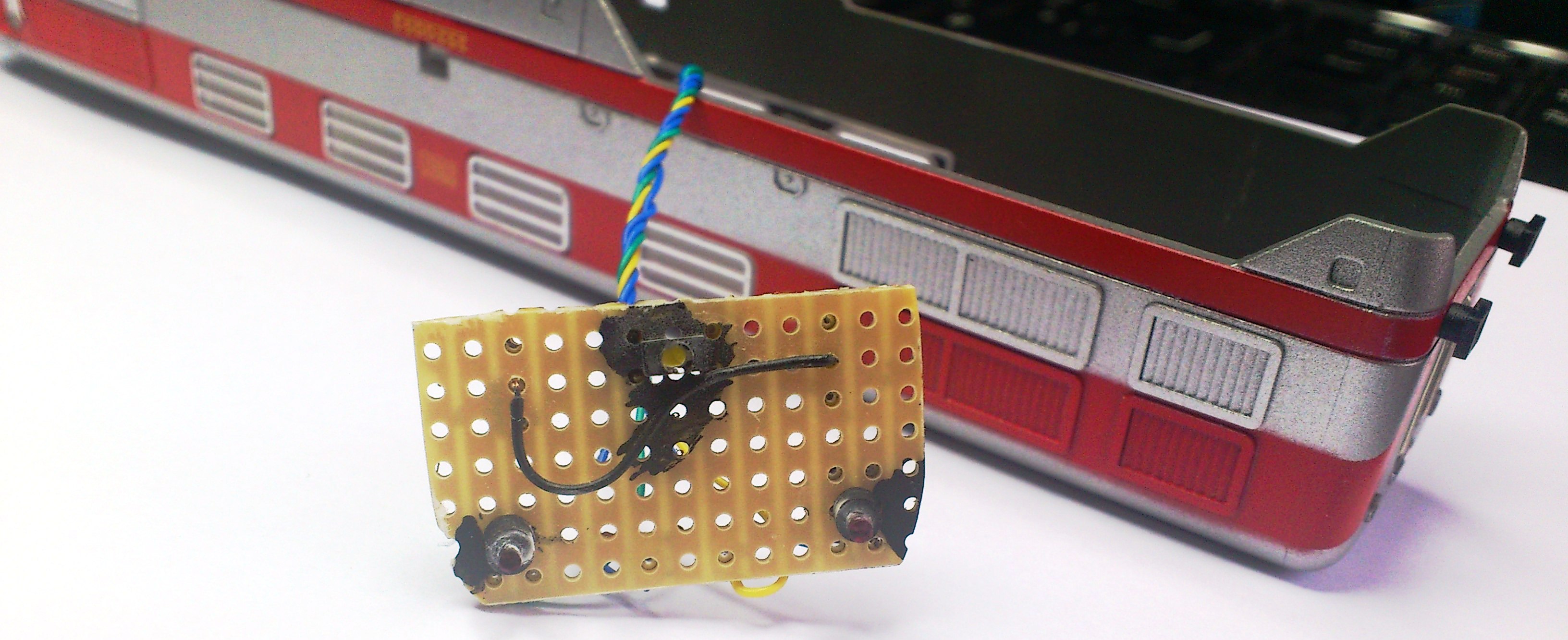

Yo he empezado con el tema de digitalización y alumbrado gracias a los tutoriales de los compañeros que amablemente los han colgado en el post. Decidí poner las luces delanteras activadas con AUX1, las traseras rojas con AUX2 y la blanca trasera directamente al FO cable amarillo que se enciende marcha atrás si la tengo activada. El motor se lo cambié por uno de cdrom y estoy a la espera de que me lleguen los limpias, espejos, frenos de disco y calcas.
El decoder es un ESU 52614, al que le toqué las CV 115 Y 116, para atenuarle el brillo a los diodos led.
La probe con un ESU Loksound pero me dí cuenta que con el ruido al circular apenas se oía por lo que lo quité.
Pongo alguna foto y un link a un video:
http://www.youtube.com/watch?v=ccsYfaW8tAM
Vista del alumbrado delantero y placa de conexiones
Placa trasera con dos diodos rojos y uno blanco
Detalle del motor de cdrom
Con la composición Talgo
Con un ESU Loksound
