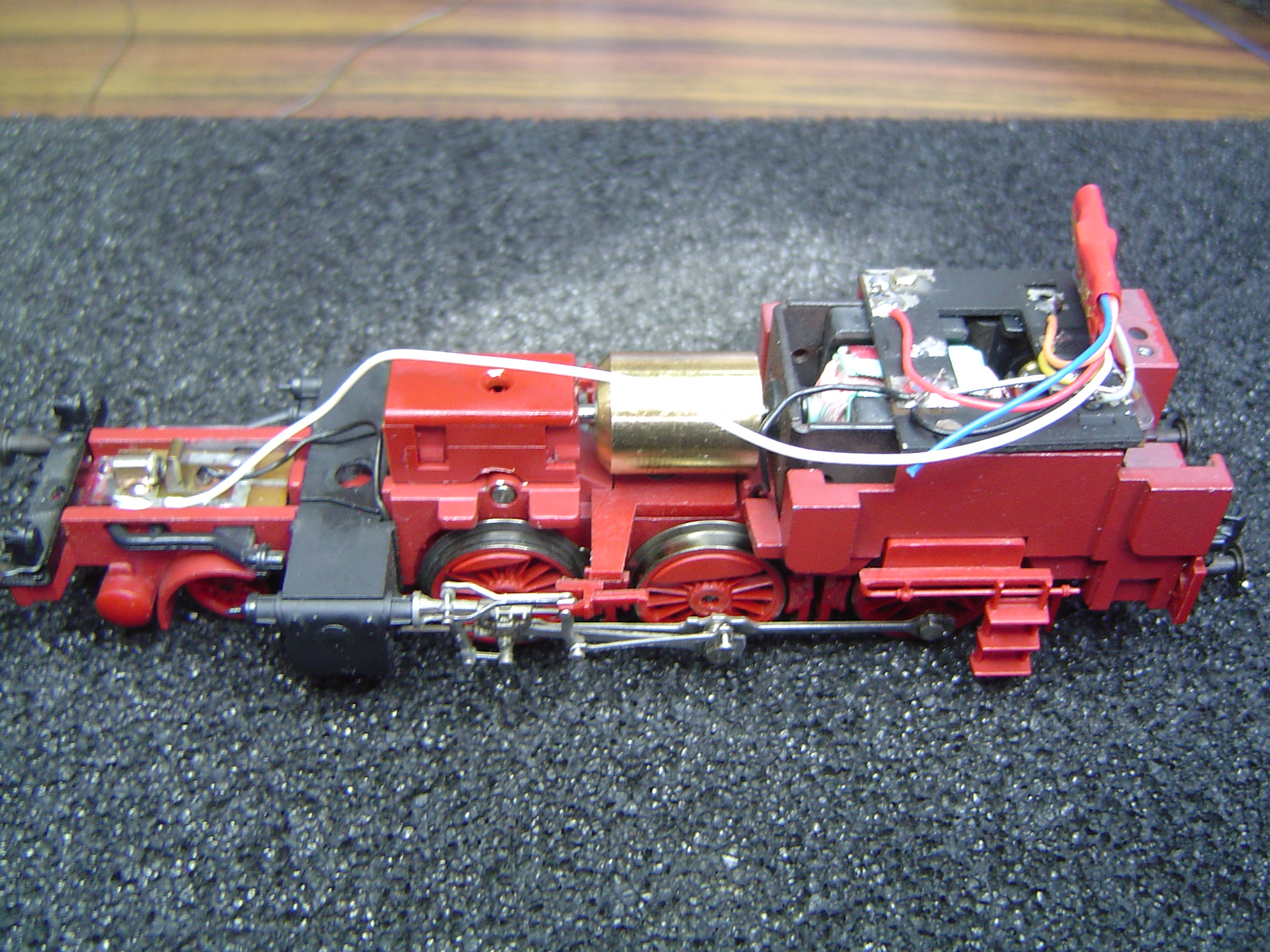

José María, ya está digitalizada sin ningún problema. No he utilizado el cable azul del decoder. Las luces quedan operativas en el sentido de la marcha. Con el multimaus, en el habitual (*) encendemos y apagamos. He optado por un decoder Digitrax DZ123, y colocarle verticalmente en la parte posterior de la placa del motor dado su motor. por lo que he prescindido de colocar el cartón, colocando en su lugar cinta aislante de color negro, que con menos espesor, permite disponer de más "luz libre" en el interior y que después fue convenientemente recortada. La tradicional funda de esta marca de decoder's en color rojo, la he pintado en negro para ayudar a su ocultación, así como la parte de los cables que pudieran delatarle. Por lo que a través de los laterales de la máquina no se aprecia el decoder en su interior, y me va a permitir añadir la figura del maquinista para darle mayor realismo. Añado un par de fotos, quedando pendiente de añadir otras mejores y posteriores que amplien el resultado final. Dada la colocación del decoder, la única variación es que el cable blanco, le he llevado por el lado izquierdo de la máquina, en lugar del derecho. Un saludo, Adolfo

Buen trabajo, espero esas fotografías más detalladas.
¿Qué amperaje admite el decoder que le has puesto? ¿Mediste el consumo del motor?
Saludos José María KPEV
Nota 13 Feb 2013 20:11
Mensajes: 298
Registrado: 05 Ene 2011 22:29
No, no he medido su consumo. El decoder da 1 Amperio nominal y 1,25 de pico. La máquina va muy suave incluso a velocidad muy baja.

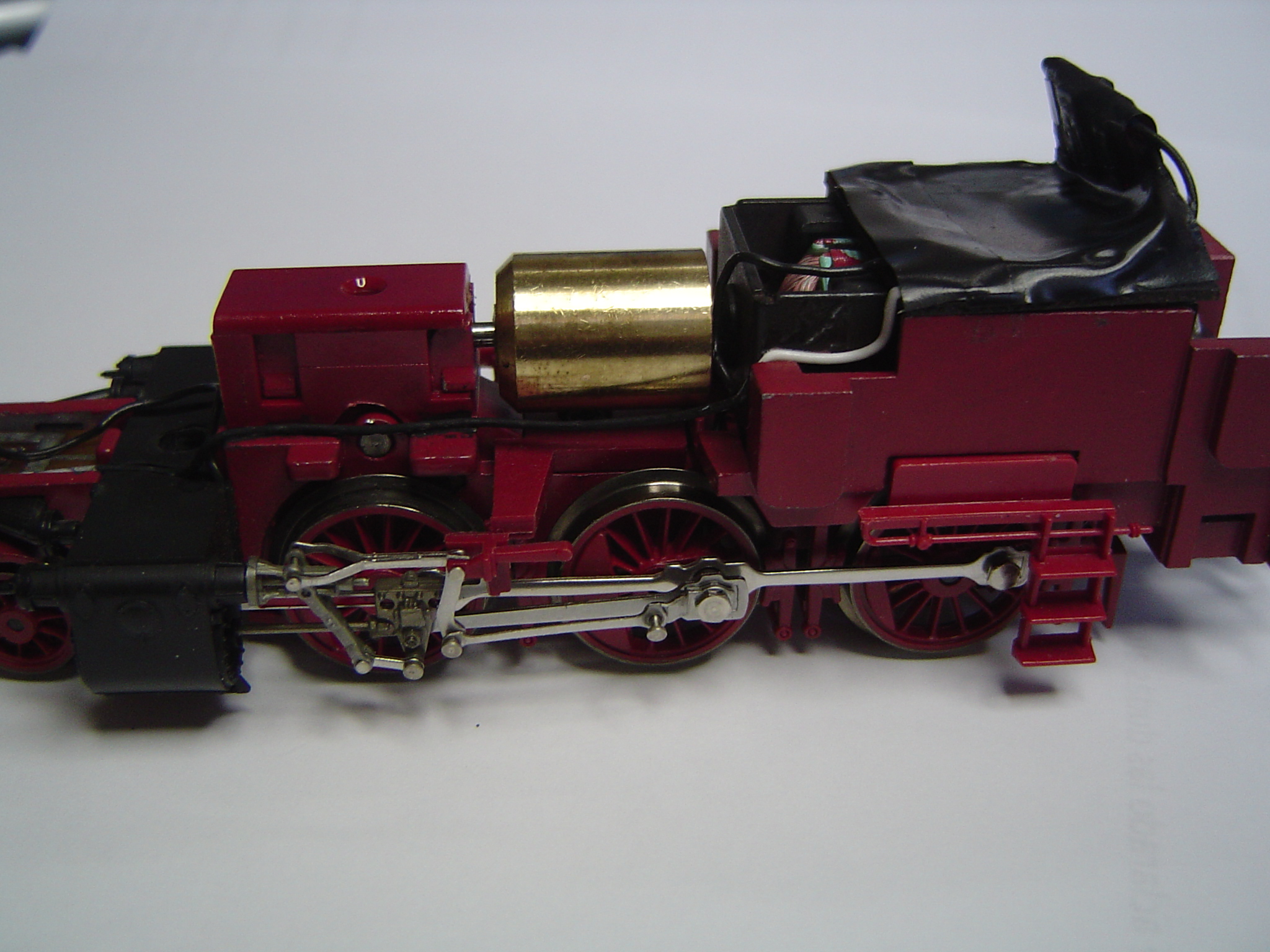

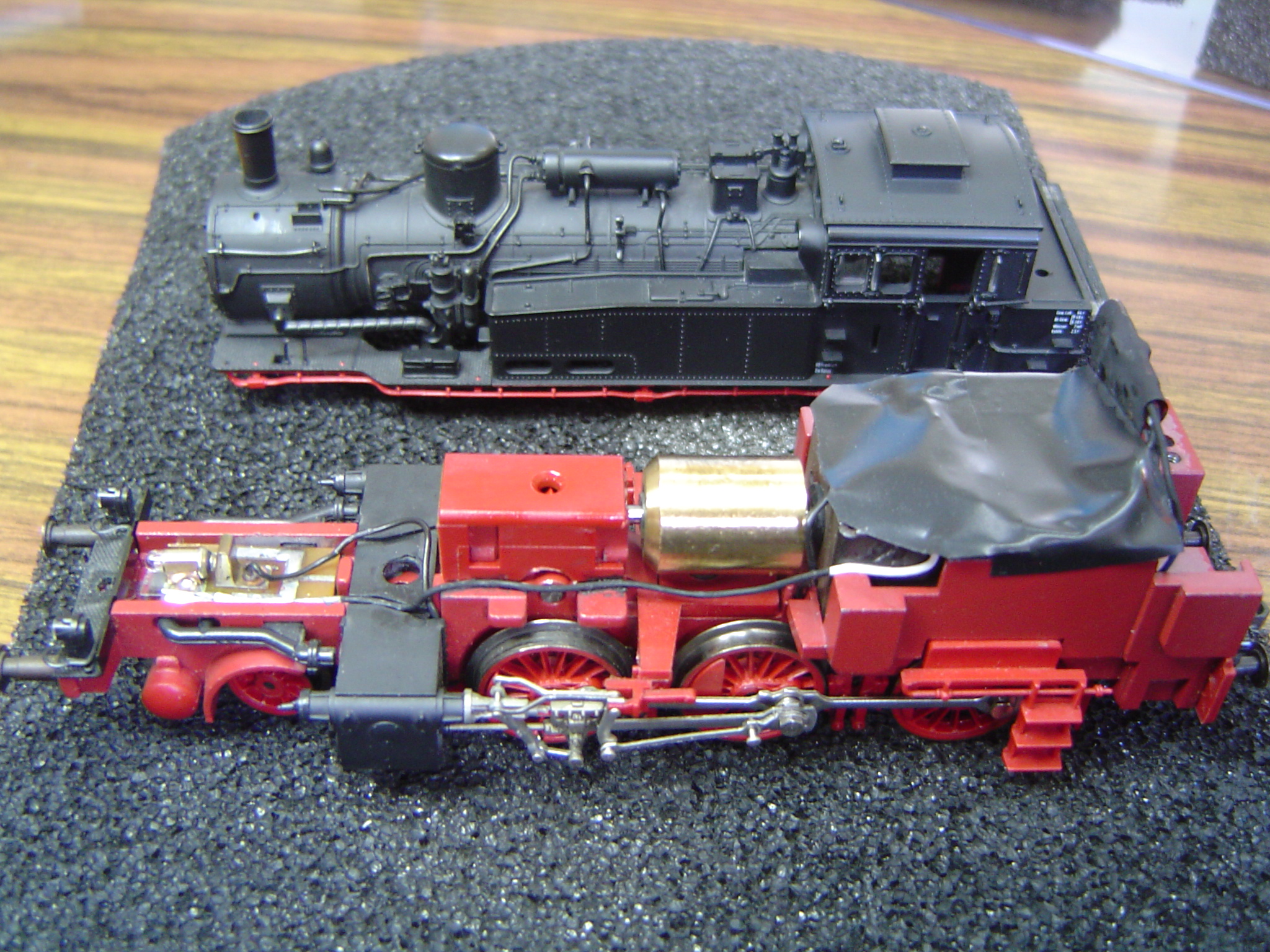

Ahí va otra foto donde se ve la presentación final de cómo quedaría
