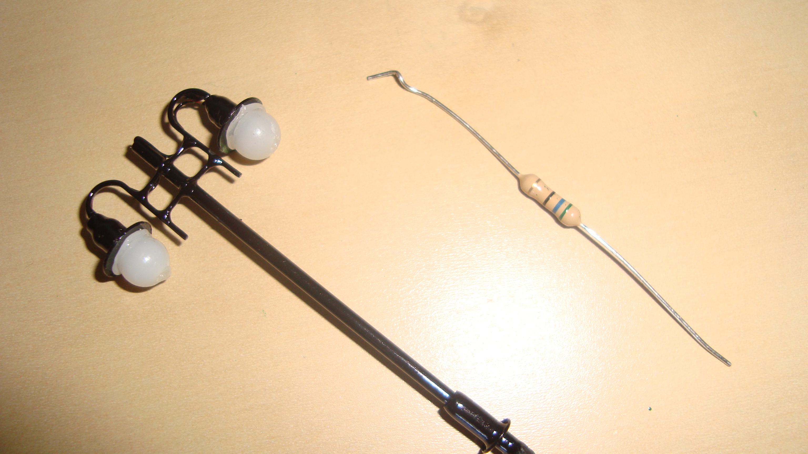

Buenos días, aquí os dejo una foto de la farola en cuestión y de la resistencia que venía con el kit. He probado a poner dos resistencias en serie, y el resultado es que la farola emite menos luz, en vez de ser una luz blanca pasa a ser una luz mas tenue, menos blanca, pero al tocar las resistencias se calientan casi como antes. Para haceros una idea, a los pocos segundos de tocar las resistencias con los dedos, los tienes que apartar porque es que literalmente te quemas :( .
Tengo que decir, que otra instalacion que tengo en la maqueta con leds y resistencias mas pequeñas, no se calientan para nada. En el tema de electronica la verdad es que voy un poco perdido, pero supongo que el voltage y la intensidad que gasta cada elemento debe influir en esto.
Para vuestra información estas farolas son de 12 v y una intensidad de 70 mA, y el transformador que tengo es un roko el basico de color azul con la rueda del regulador roja, y que da una salidad con el multimetro de unos 19 v.
Haber si me podeis aconsejar y aprender yo uno poco sobre este tipo de instalaciones

El valor de la resistencia que muestras es de 56 ohmios, y si el consumo de la farola es de 70mA y su tensión es de 12 voltios, esa resistencia esta pensada para una tensión de 16V.
Aplicamos la Ley de Ohm donde dice que la R= V/I (Voltios y Amperios) vemos que la diferencia de tensión (la que cae en la resistencia) debe ser alrededor de 4 voltios (16V de la alimentación del transformador - los 12 de la farola) que dividido por 0,07Amperios (70 miliamperios) da un valor de 57,14 ohmios y el valor comercial mas cercano es de 56ohm.
La mejor solución ........ un regulador fijo independiente del transformador y te evitas resistencias y un montón de "incovenientes". Los integrados del tipo LM78XX (XX = sustituyase por tensiones estandar comerciales), son muy sencillos de adaptar y apenas necesitan 3 componentes que son: Puente rectificador por menos de 1 € (si la tensión la coges por ejemplo de un transformador de una lampara dicroica que puede costar alrededor de 5 euros), Condensador de entrada, regulador y condensador de salida...... otro euro poco mas o menos.
De esta manera no necesitarás resistencias, no le pondrás consumo al transformador de alimentación del tren (algunos van muy justitos) y por tanto serán circuitos independientes, no influirá el consumo de uno en el otro.
Si quieres mantener tus resistencias, veras que aún metiendola de 2W algo se calentará ..... no para derretir nada pero el tacto será caliente. Este tipo de pruebas es conveniente hacerlo, y ser autodidacta en ese sentido, es la mejor manera de concienciarse. No obstante si te surgen dudas plantealas.

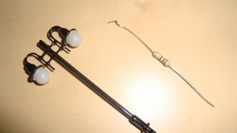

Por las comprobaciones que has hecho, te diré que le has suministrado más tensión de la debida (19V). Deberías no superar los 16V, pero no con ese regulador, sino con una fuente de tensión fija.
Lo de agregar otra resistencia en serie, imagino que lo has hecho con una de alto valor, y por ello ha disminuido mucho la intensidad de luz. Te diría que pruebes con una de 10 ohms 1/2 W, o menos, para que la tensión caiga un par de voltios, no más. Si puedes, haz la prueba. De todas maneras, ambas seguirán calentando,
pero no tanto (con el dedo quizás no lo notes).
Por otra parte, según San Google, MDT es el material empleado como aislante térmico/eléctrico. Es la denominación que le ha dado la empresa 3M, fabricante de materiales aislantes eléctricos (entre otras cosas). Deduzco que significa algo así como Aislante para Media Temperatura.
