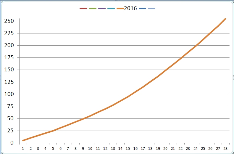

Como ya os comente estaba probando lo de la curva de velocidad, y por si alguien le interesa probar, he conseguido una pequeña curva parabólica donde las locomotoras van finas en el arranque y en el frenado, así como aumentan la velocidad progresivamente, y a mayor giro del regulador multiplican su velocidad.
Os dejo el cuadro de los valores de las CV's
CV2 (vel. mínima) 1 --> dependerá de lo bueno que sea el motor (ir probando)
CV3 (aceleración) 50
CV4 (frenado) 10
CV5 (vel. máxima) 48 --> dependerá del valor máximo que de vuestro decoder (el mío es de 63 y configuro como máximo 48, un 75%)
CV6 (vel. media) 32 --> 2/3 de la máxima.
CV29 (conf. DCC) 22 (el bit4:1 en 1 'valor 16') --> el resto de bit's en esta CV, según vuestras necesidades.
CV67 5
CV68 10
CV69 15
CV70 20
CV71 25
CV72 31
CV73 37
CV74 43
CV75 49
CV76 56
CV77 63
CV78 70
CV79 78
CV80 86
CV81 95
CV82 105
CV83 115
CV84 126
CV85 137
CV86 149
CV87 161
CV88 173
CV89 186
CV90 199
CV91 212
CV92 226
CV93 240
CV94 255

Hola de nuevo. Lo que yo programé en su día a la locomotora LGB que te comentaba más arriba también establecía una curva parabólica, pero al contrario que la tuya. Como lo que yo pretendo no es acelerar la locomotora "manualmente" sino simplemente indicarle la velocidad final a través del regulador, la curva parabólica resultante se traducía en que a velocidades más bajas la aceleración era mayor, y a medida que se iban alcanzando velocidades superiores, la aceleración disminuía. En la realidad es lo que le ocurre a un automóvil o una locomotora. Un vehículo tarda menos en pasar de 0 a 30 que de 120 a 150. Ahora bien, queda claro que en este mundillo, todo es válido, dependiendo de los resultados que uno quiera conseguir.

Hola Ignacio, he probado los parámetros según lo que me indicas y la verdad es que me ha :o :o :o :o :o , el efecto sobre el movimiento es perfecto, me gusta mucho mas tu planteamiento que el usar una curva parabólica.
Voy a reprogramar los parámetros siguiendo una escala según tus consejos.
