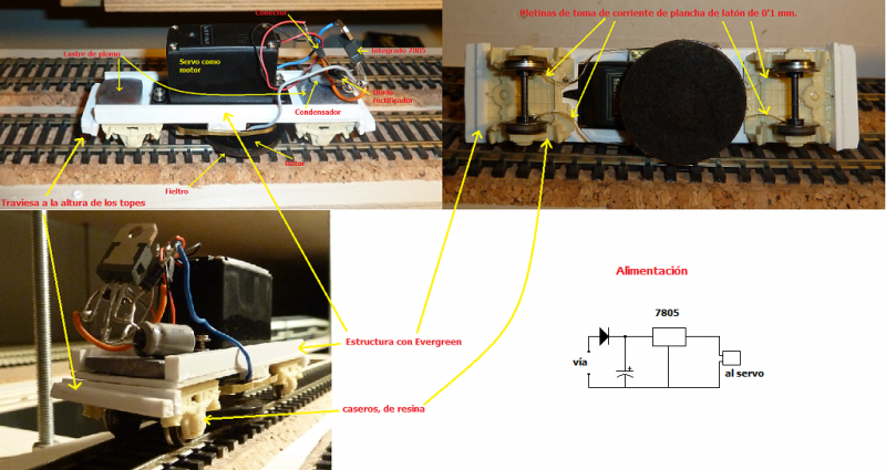

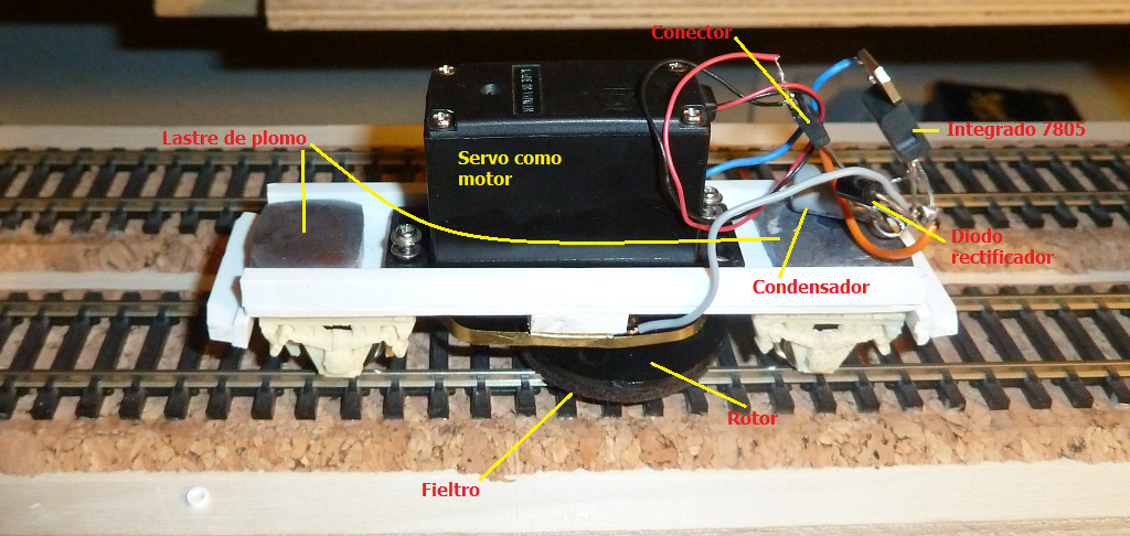

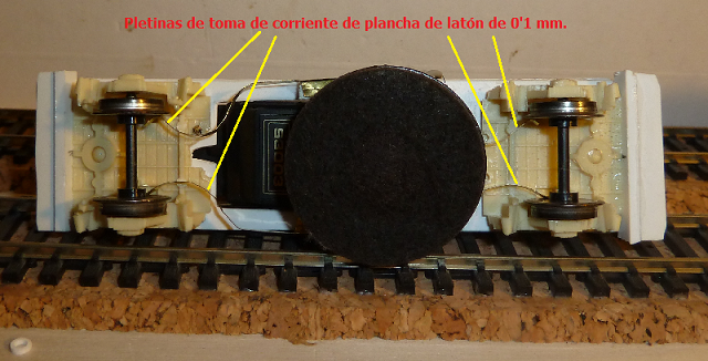

ya expliqué en otro hilo el sistema que empleo y me va aceptablemente bien: consiste en utilizar un servo como motor para hacer girar un fieltro mojado en alcohol isopropílico, montado en cualquier vagón no utilizado que se tenga (yo hice una estructura casera).
Los 5 voltios que precisa el motor se obtienen con el circuito simple mostrado. Lo dejo al aire porque el regulador 7805 se calienta bastante.

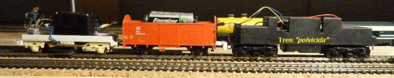

Se alimenta de la propia vía, o mejor aún (si está muy sucia, para evitar que el mal contacto ruedas-vías pueda asentarla más) con baterías recargables que pueden ir en otro vagón (y también alimentarían a una máquina preparada para ello -en mi caso un dummy-).
Una máquina o un tren le va empujando las primeras vueltas y el/los circuito/s quedan utilizables (con el tiempo las máquinas tienen que pasar a revisión, pero eso creo que pasaría en cualquier caso).
Germán
