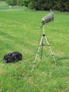

Equipo de grabacion.jpg (28.47 KiB) Visto 1864 veces
Traducción un poco mal pero se entiende del equipo que utiliza, parece ser que el principal problema y enemigo de todo esto es el viento y recomienda que la pieza fundamental de todo el equipo es tener un buen micrófono de calidad con una buena protección para minimizar el viento y la grabadora sea digital:
Hay una breve información en la sección Algunos antecedentes anteriormente, pero como tengo algunas peticiones que piden lo que estoy utilizando actualmente, ¿cuál es el mejor micrófono, lo que me gustaría recomendar la compra y cuáles son las técnicas que utilizo yo pensé que me gustaría añadir este bit pero, si usted está interesado en obtener más información técnica, me gustaría probar la búsqueda en Internet para aquellos que hacen grabaciones de la vida silvestre. He encontrado algunos artículos muy detallados y altamente técnicos (mucha de la cual está más allá de mí!) De amantes de la naturaleza que se enfrentan muchos de los mismos problemas que los técnicos de sonido de ferrocarril.
Cuando se le preguntó sobre el equipo espero que la mayoría de los solicitantes de información prevén obtener una lista de grabadores y micrófonos, pero la elección de este tipo de hardware por lo general depende en gran medida de la profundidad de la bolsa de solicitudes de información y, confía en mí, es perfectamente posible obtener resultados muy satisfactorios desde bastante modesto equipo, pero hay una cosa que hará una gran diferencia que siempre me hacen un punto de mencionar.
El mayor problema al grabar tanto en el tren y en el arcén es el viento. Comprar o hacer un parabrisas eficiente hará una gran diferencia en sus grabaciones.
Después de haber progresado en los últimos años el uso de un calcetín viejo para la protección contra el viento que ahora tengo un "zeppelin" adecuado con una cubierta suave y esponjosa. Es similar a los suministrados por Rycote (pero cuesta mucho menos!), Pero antes tengo que tenía una casa hecha de una que era casi tan bueno. Estaba hecha con tela metálica y la capa exterior suave y esponjosa comenzó la vida que cubre una funda de cojín.
Como usted pudo haber leído anteriormente he tenido algunas grabadoras muy diferentes y por lo general se trasladó con los diversos avances en grabadoras portátiles comenzando con casete, entonces mini-disco y ahora digitales. He probado un montón de micrófonos también, pero por lo general han favorecido los llamados micrófonos de un solo punto, micrófonos estéreo en un solo cuerpo.
Yo no voy a recomendar nada en particular, y como he dicho anteriormente, la elección será generalmente depende de precio, pero yo sugeriría poner una buena parte del presupuesto reservado para el micrófono, ya que no tiene sentido gastar mucho en la grabadora si el micrófono no es muy bueno!
En la actualidad, la mayor parte de mis grabaciones que estoy usando una grabadora digital Sony PCM-D50 con un micrófono AT8022 Audio-Technica para la grabación arcén o ECM-MS907 del micrófono Sony cuando en el tren y estoy muy contento con los resultados. También he utilizado una grabadora digital Olympus LS10 que es mejor que el de Sony en diseño compacto y precio, pero no en el rendimiento. No voy a entrar en detalles acerca de estos, ya que hay un montón de comentarios de éstos y otros en el Internet.
