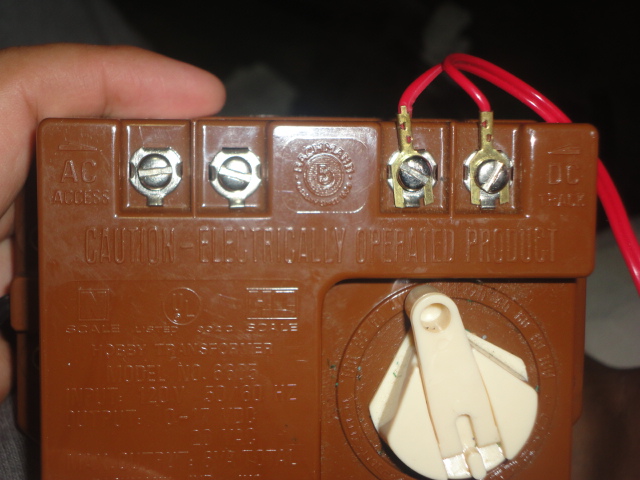

Hola amigo, muchas gracias por responder, mañana subo las fotos de los trenes, ahora bien dada tu respuesta me sale una pregunta en caso que las maquinas sean de corriente alterna y no continua como las que tengo, como haría es solo cambiar de control, te adjunto foto de un control es solo pasarlas de DC a AC o bien es algo totalmente diferente lo que se debe hacer.
Agradezco tu ayuda.
Nota 25 Sep 2013 05:05
Mensajes: 13
Registrado: 22 Sep 2013 03:59
Foto del control

La foto que tienes que subir es la de las rivarossi, en concreto, de su parte inferior. Bachmann hace trenes de corriente continua (DC) tal y como se puede ver en la foto de tu transformador.

tu controlador sumunistra corriente continua a las vias y alterna para accesorios..alumbrado etc. tus maquinas bachman funcionan recogiendo la corriente a traves dd las ruedas. cada eje capta la corriente de un carril distinto. las ruedas de cada eje no estan comunicadas entre si, estan aisladas mediante una junta en el punto de union eje-rueda. los sistemas de alimentacion en ca no llevan los ejes aislados pues consideran las dos vias como un unico polo electrico, y el retorno lo hace a traves de un patin central situado bajo la locomotora. esas locos circulan por unas vias que ademas de los dos carriles llevan uno escondido entre ambos, en forma de tetoncillos que el patin roza en su marcha.

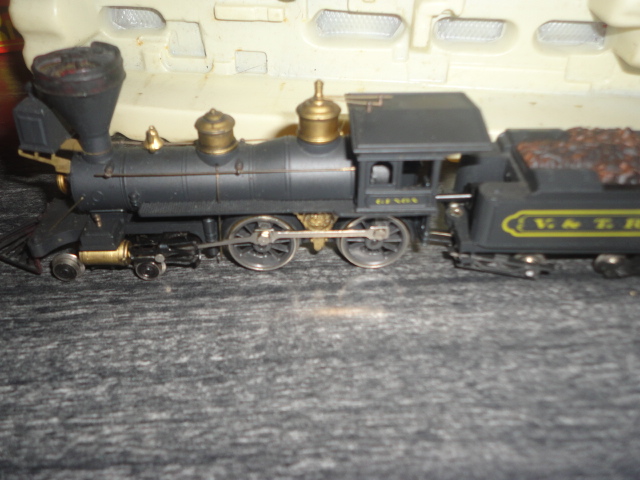

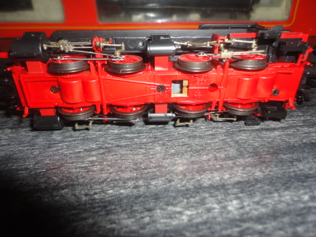

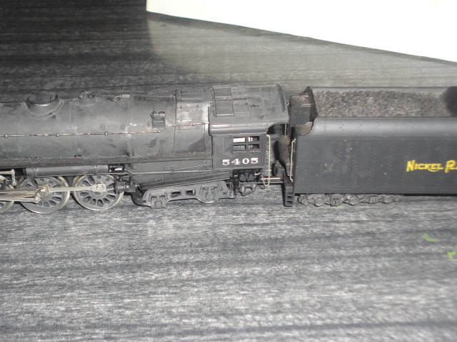

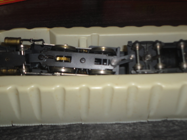

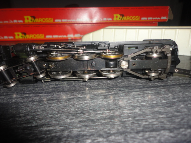

Lo prometido es deuda, mis disculpas por no subir las fotos antes, adjunto fotos de parte de las maquinas, agradezco vuestra ayuda, feliz fin de semana.
Bendiciones ;)

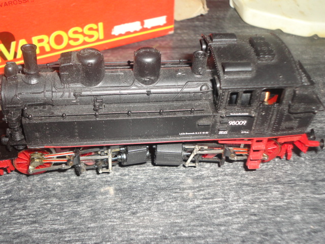

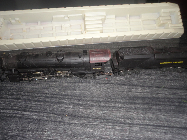

Nota 27 Sep 2013 21:20
Mensajes: 13

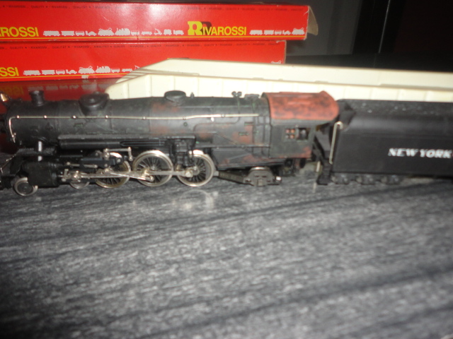

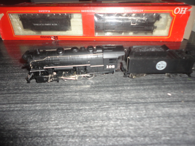

Mas fotos .....

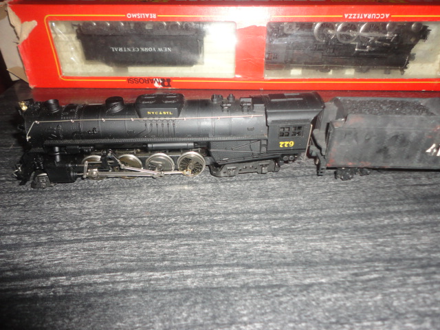

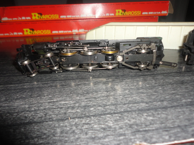

Nota 27 Sep 2013 21:21
Mensajes: 13

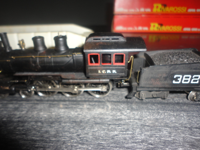

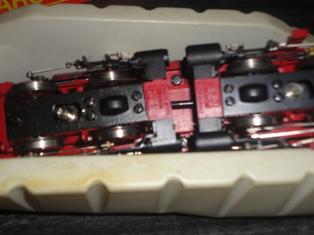

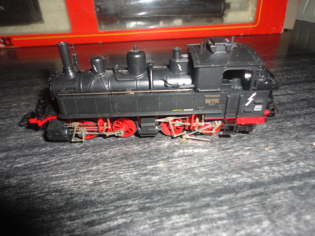

Aun mas ....

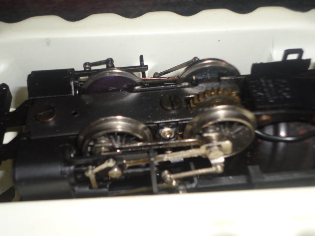

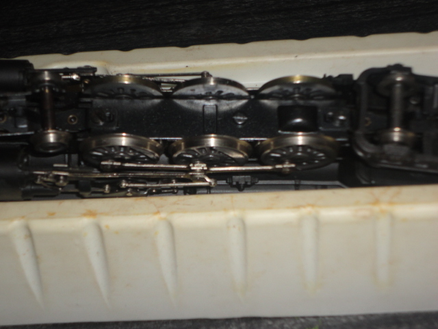

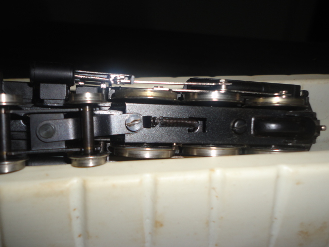

Nota 27 Sep 2013 21:48
Mensajes: 4663

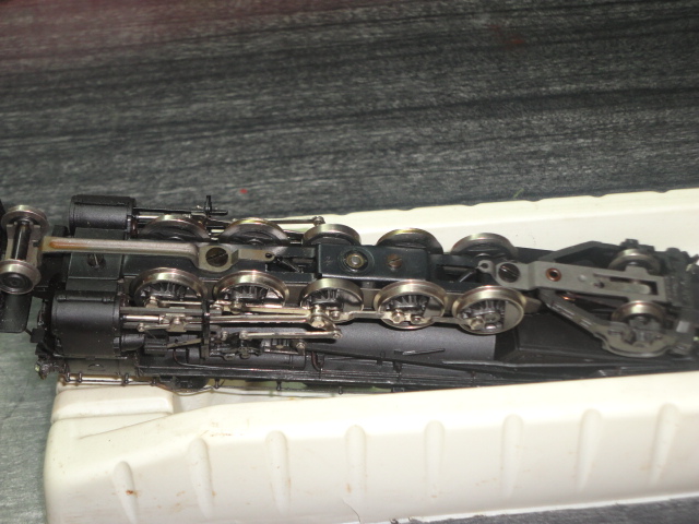

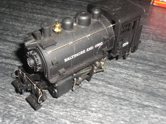

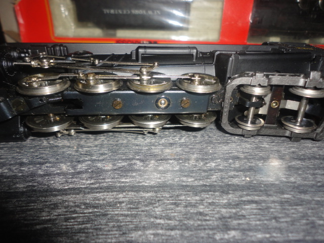

Hola. Las máquinas son de corriente continua, así que si no funcionan sobre corriente continua necesitan una revisión, y a juzgar por el estado en el que están algunas y por el papelito en el que la última se probó en 1988, van a necesitar una revisión a fondo.
Por cierto, que también puede ser que el regulador que tienes este hecho polvo, yo empezaría por adquirir un regulador nuevo baratillo tipo el de ROCO de los sets de inicio que puedes encontrarlo por 20 euros y comenzar a probar una por una, desmontar, limpiar, etc...
Saludos y ánimo que tienes para rato de horas de mantenimiento.
