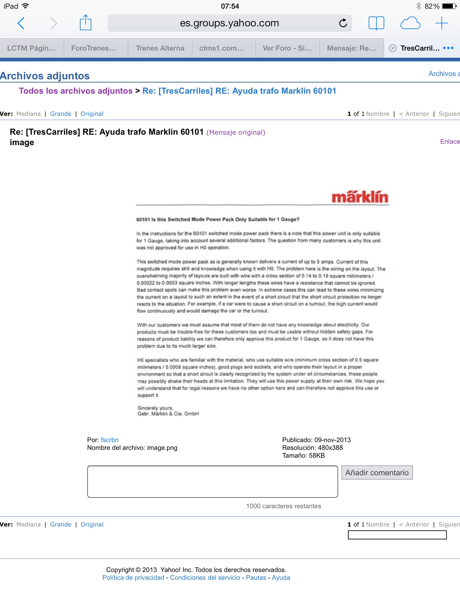

Verás, mi central (Marklin 60215) da 5 A si esta alimentada con el trafo 60101 también de 5A. Estos son los componentes que adquirí según me recomendaron.
Mi problema surgió cuando, después de tenerlo todo instalado, me encontré con la nota de Marklin que te adjunto:
Según este escrito, aunque este trafo sólo esta recomendado para escala 1 , parece que deja la puerta abierta para su utilización en HO con las debidas precaucione a en cuanto a cableado e instalación.
De ahí mi consulta de sí alguien había utilizado estos componentes y si había tenido algún problema.
De cualquier manera , aunque tu no utilices este material, agradecería que me dieras tu opinión al respecto.
Un cordial saludo
José Antonio

José Antonio,
No te obsesiones con las escalas relacionándolo con el transformador, los transformadores NO TIENEN ESCALA, NI SON PARA UNA DETERMINADA ESCALA.
Puedes poner el transformador que te de la gana, de Märklin, de Titan, de Fleischmann o uno comprado en una tienda de electrónica sin nombre ni padre ni madre, TODOS TE VALEN.
Tu central de Märklin da hasta 5 Amp. y el transformador que dices da también 5 Amp. como si pones otro de otra marca que de 5 Amp. es completamente valido pues da el mismo amperaje que la Central, lo que NO puede dar es menos amperaje que la central, si da mas amperaje que la central también vale pero esos amperios que sobran nunca los utilizaras.
Mira el voltaje de salida que da el transformador que tiene que ser el mismo que pida la central, esto es importante y yata.
Si vas ha trabajar con corrientes de 5 amperios en la maqueta ten mucho cuidado y toma tus precauciones pues es un amperaje alto y no es ninguna tontería, sobre todo ten cuidado con los cortocircuitos que puedas provocar, el leñazo que dan son bien gordos.
Utiliza cable de 1,5 mm2 (el mismo del alumbrado de la vivienda) para sacar desde la central cables principales que vayan alimentando la maqueta en diversos puntos.
De estos cables principales sacas ramales cortitos (15 ó 20 cm.) con cables de 0,25 mm2 para llegar hasta lo que quieras alimentar.
En definitiva es una estructura de cableado semejante a la de un árbol ramificando.
Un saludo, Angel

Buenas a todos
Ángel, gracias por tus explicaciones.
Me quedo más tranquilo y usare este material, tomando por supuesto las precauciones adecuadas con el cableado de la maqueta, que estoy realizando, como ya has aconsejado anteriormente usando cable madre grueso (estoy poniendo 2'5 mm de sección) y ramales cortos de 0'5 mm.
Un cordial saludo
José Antonio
