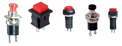

Esto en mi tierra y en el mundo entero es un pulsador:
Y esto en mi tierra y en el mundo entero es un detector:

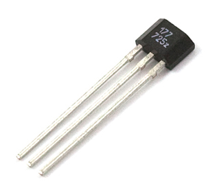

Y esto, mas versatil y con mejores prestaciones que un diodo Reed siendo igual de barato,
funciona tambien con un iman:
Sensor de efecto Hall.jpg (37.67 KiB) Visto 5319 veces

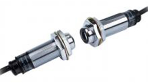

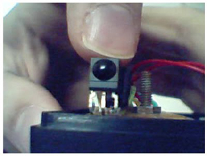

Y esto también es un detector:
Sensor infrarojos.jpg (58.69 KiB) Visto 5319 veces
Y esto:
Sensores fotoelectricos.jpeg (31.35 KiB) Visto 5319 veces

Los pulsadores que ese Sr. ha puesto, son manuales. Es decir, tienes que darle tú con el dedito para que actúe sobre lo que quieras que actúe.

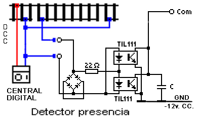

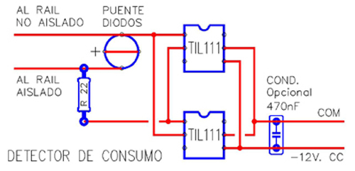

1- Por un lado esta la detección del tren.
El esquema esta compuesto dos opto acopladores TIL111, uno para cada sentido de la marcha o señal DCC, así que detectara el tren venga por un lado o por el otro.
La premisa más importante es que la sección de vía aislada sea lo bastante larga, el doble de la distancia del tren mas largo con el paso a nivel en el centro.
1 PAN_Sem Detectores.jpg (59.39 KiB) Visto 5124 veces
Solo te tienes que limitar sin pensar en nada a ir uniendo estos componentes con cables tal cual están en el siguiente dibujo que te he hecho.
En el puente de diodos tienes que puentear uniendo la pata que pondrá “+” con la pata opuesta de detrás, lo puedes hacer con un alambre sacándolo de un mismo clip sujetapapeles:
PAN_Sem montaje Detectores.jpg (72.84 KiB) Visto 5124 veces
Para hacer esto solo necesitas 5 componentes que no llegan a valer todos 2,5 euros:
- Un puente de diodos B40C1500.
- Una resistencia de carbón de ¼ watio de 22 Ohm.
- Dos octoacopladores TIL111.
- Un condensador de poliéster o cerámico de 470 nF/ 25 voltios (este es optativo, se pone solo para prever y evitar parpadeos de las luces por mal contacto en las vías).

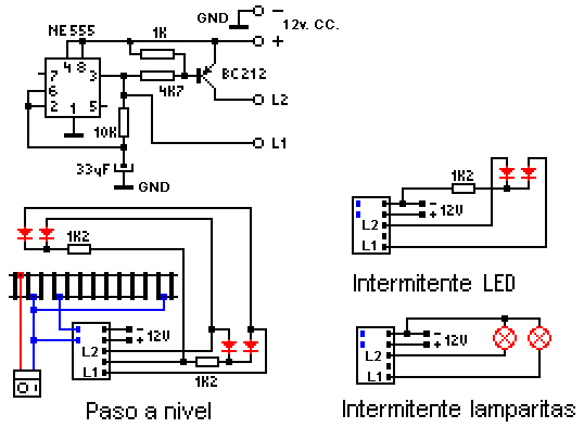

2- La otra parte del esquema que aparece es para iluminar las luces del paso a nivel sean de bombillas o de diodos Led,s.
2 PAN_Sem Luces del Paso a Nivel.jpg (103.48 KiB) Visto 5124 veces
Si el paso a nivel no tiene luces pues haces solo el esquema 1 y si quieres además luces haces el 1 y el 2 y yata.

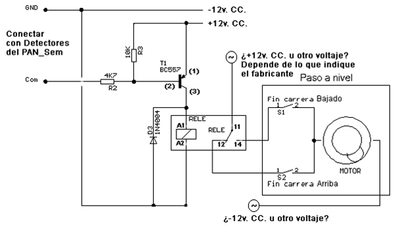

3- Después mas abajo hay otro esquema que es para mover las barreras del paso a nivel, este esquema se conecta al anterior PAN-SEM este hecho con solo los detectores o también con las luces.
3 Movimiento de las Barreras.jpg (106.08 KiB) Visto 5124 veces
Limítate a seguir el esquema uniendo los componentes entre ellos tal cual están en el dibujo.
Te he marcado con números la posición de las tres patillas del transistor y también la posición de las patillas del rele que son los dos únicos componentes que te pueden plantear dudas al cablearlos.
Rele Biestable 12V CC. 1 Circuito..jpg (31.59 KiB) Visto 5124 veces
Para hacer el esquema para mover las barreras necesitas estos 5 componentes:
- Una resistencia de carbón de ¼ watio de 4k7 Ohm.
- Una resistencia de carbón de ¼ watio de 10k Ohm.
- Un transistor BC 557.
- Un diodo 1N4004.
- Un rele biestable de 12v. CC. de 1 circuito (5 patas).

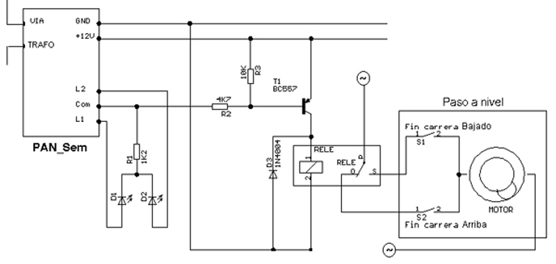

Si le pones además las luces quedaría así:
Movimiento de las Barreras + Luces del Paso a Nivel.jpg (82.29 KiB) Visto 5124 veces
