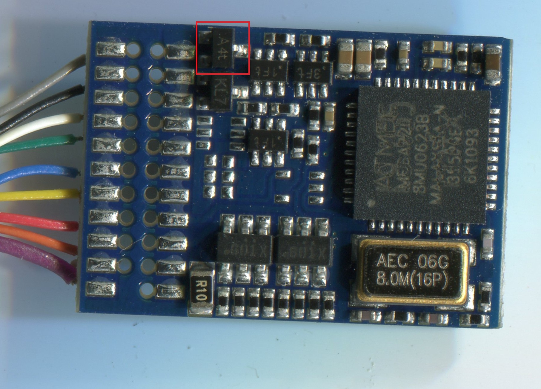

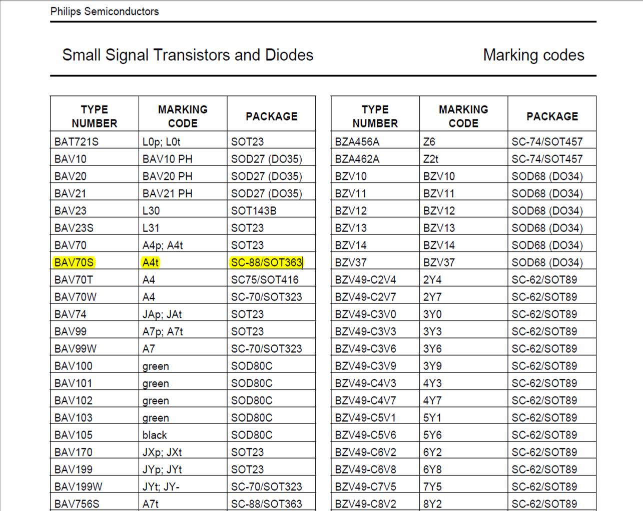

Pues eso, que es el segundo decoder que quemo el transistor "A4t".
¿A alguien le ha pasado lo mismo, a conseguido el recambio?
Buscandolo por "A4t" en datasheet no aparece, me hago la .... un lio.
AYUDAAAAAA plis plis!!!!
Si consigo el transistor de marras, lo podre cambiar, volviendo a tener el decoder operativo.
Gracias y saludos.

Buenas, pon en google transistor smd a4t.
Lo describe como un diodo de conmutacion rapida.

¿Cómo sabes que te los has cargado?, ¿se ha agujereado?, puede que sea otro componente el que falla. ¿Te has cerciorado que ha sido ese diodo?

Mira el datasheet de este componente:
diodo BAV70, creo que ese te puede valer y de precio está tirado, al lado de lo que cobran por los puñeteros decoder.

Perdona por contestar en varios mensajes, pero te escribo en función de la información que voy encontrando.
Confirmado, se trata de un diodo BAV70S
Te adjunto la página de Marking Codes, (lo he señalado en amarillo), ahí puedes ver el package, es decir, el encapsulado del componente. Como verás, responde a A4t que es el código marcado en la capsula y por el que nos has preguntado.
Este componente puedes encontrarlo fácilmente en ebay, o tiendas de electrónica, el precio está tirado.
Espero que te ayude.

Hola galloro, gracias por tu interes, me voy a poner a buscar de inmediato el transistor de marras. No te preocupes por contestar en varios mensajes, veo que te has tomado mucho interes. Ojala los fabricantes fueran como tu y dispusieramos de desenganchadores en ambos extremos y luces de cabina, sin aumentar el precio, claro, solo el de los desenganches y poder apagar las luces rojas y los focos a voluntad.
¿Se puede sustituir por dos diodos? Tal y como indica el esquema del Datasheel, son solo dos diodos, quizas le suelde dos diodos y probar.

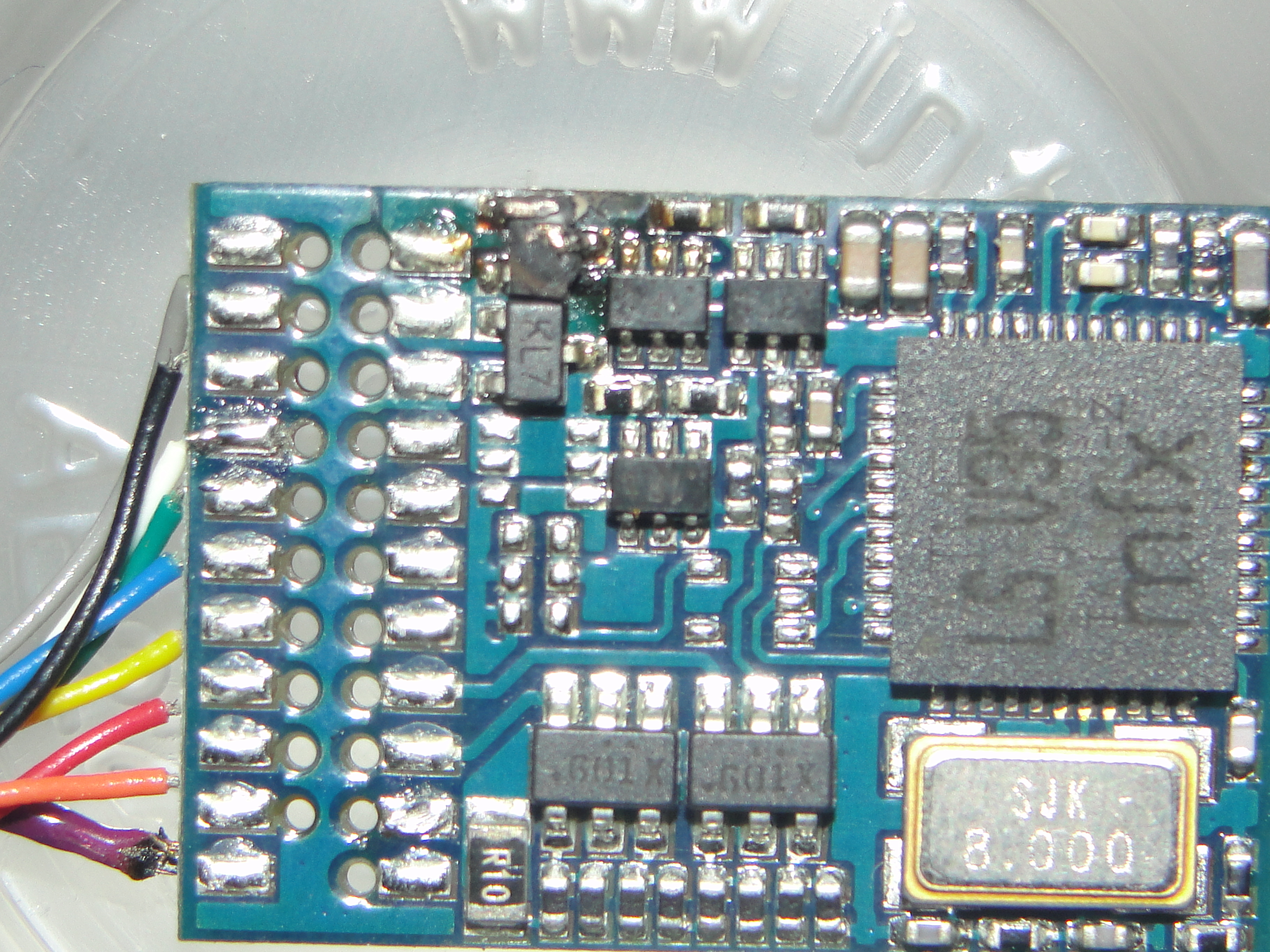

Y contestando a tu anterior mensaje, si, el transistor esta mas frito que las patatas fritas. Te dejo una foto para que lo veas.

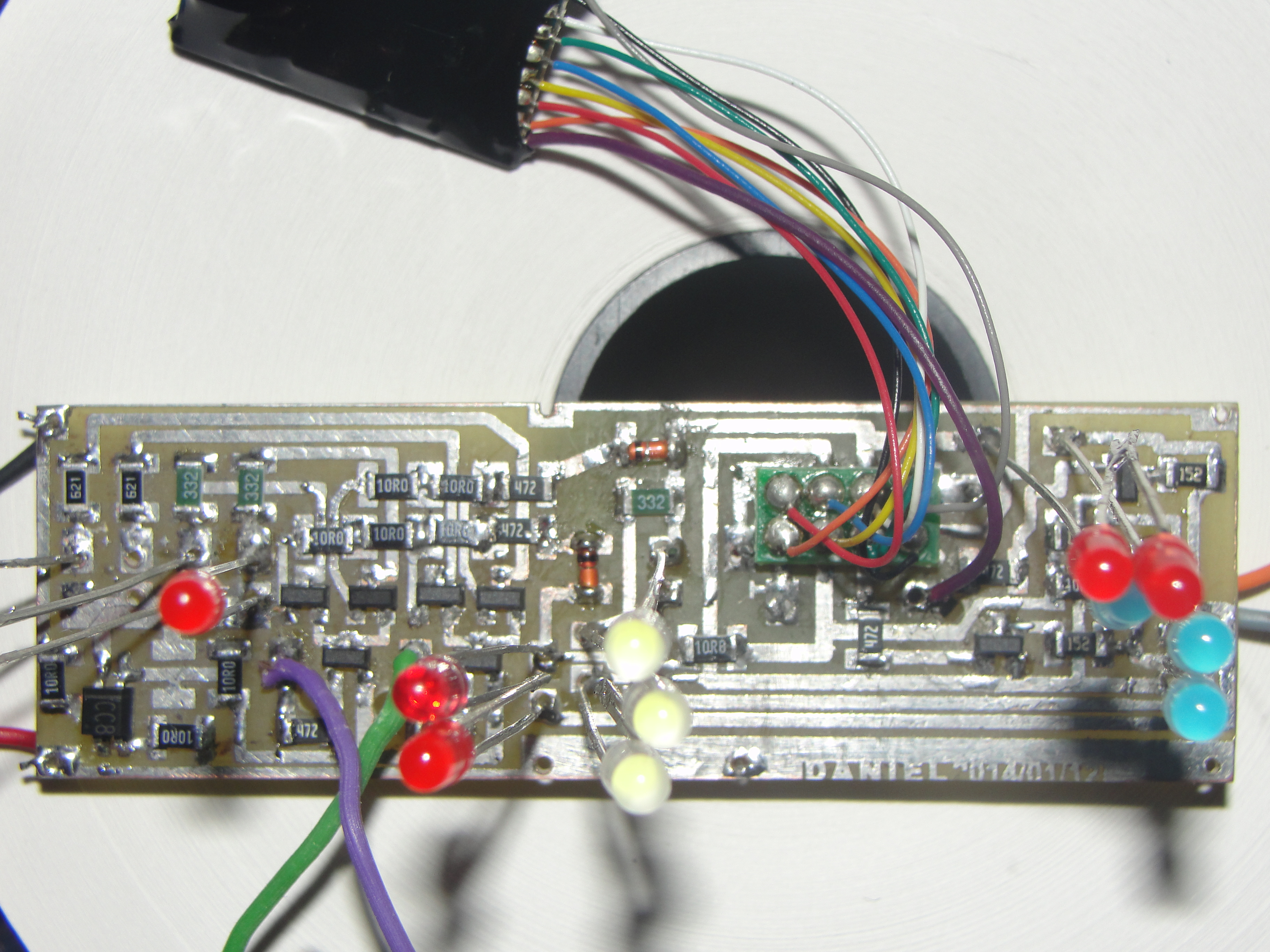

Creo que los Aux3 y Aux 4 son positivos, prepare el circuito contando que serian negativos y creo que esto es lo que me ha fundido el transistor
Te dejo un PDF con el circuito en cuestion y una foto del circuito, circuito que tendre que volver a empezar.
Lo que he observado, es que los cablecillos que pone el fabricante estan bien para enchufar y cerrar la locomotora, pero para manipular el decoder, se rompen con mucha facilidad, no tienen resistencia mecanica ninguna y el aislante plastico tolera muy mal el calor de la soldadura, los cambiare.

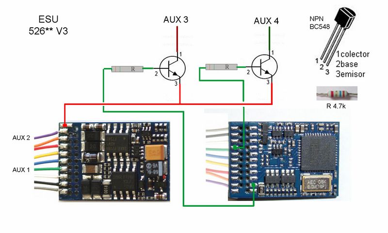

Bueno, sobre el tema de las salidas Aux3 y Aux4 hay abiertos varios hilos, el último que estamos en ello es el de decoder de 4 funciones. Ahí queda claro bastantes cosas. Las salidas lógicas son de 5 v, para iluminar un diodo Led o un par de ellos te vale. Si quieres más corriente hay que amplificar la señal con transistor y resistencia (ver hilo). Yo le he metido transistores NPN, BC817K40. Las salidas son negativas y el cable azul (retorno de funciones es +).

Claro amigo rtar318, NPN Emisor(Negativo) Base(Positivo) y Colector(Negativo), y los Emisores, van conectados al pad del decoder, que por logica, es negativo. No obstante, volvere a comprobarlo, pero esta fue la conclusion que saque en su momento. ¿A que polo del Led has conectado el Colector?
Las salidas cables blanco y amarillo, asi como el verde y violeta, AUX1 y AUX2, si son negativas, en mi circuito, para encender o apagar las luces rojas y el foco principal, he usado transistores BC807 SOT32 PNP, N, que es la base por estar en el centro (Normalmente estan construidos asi, aunque no en los SMD), cortando con verde o violeta en la B base-, la transmision entre la entrada Emisor+ y y la salida Colector+, el cable azul+ y me funciona.

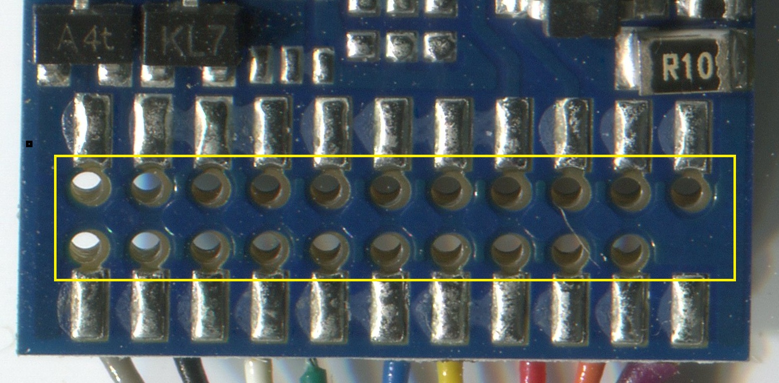

¿Alguien sabe para que son o por que estan estos agujericos? ¿Cual es su mision?
No se si se ha hablado de ellos en algun otro post, yo no lo he sabido encontrar.
Gracias chicos.
S2.
Mensajes: 1141
Registrado: 01 Sep 2009 09:07
Creo q son para encajar la placa de 21 pins.
Mensajes: 980
Registrado: 09 Ene 2012 08:45
¿Que placa es esa, otro decoder?

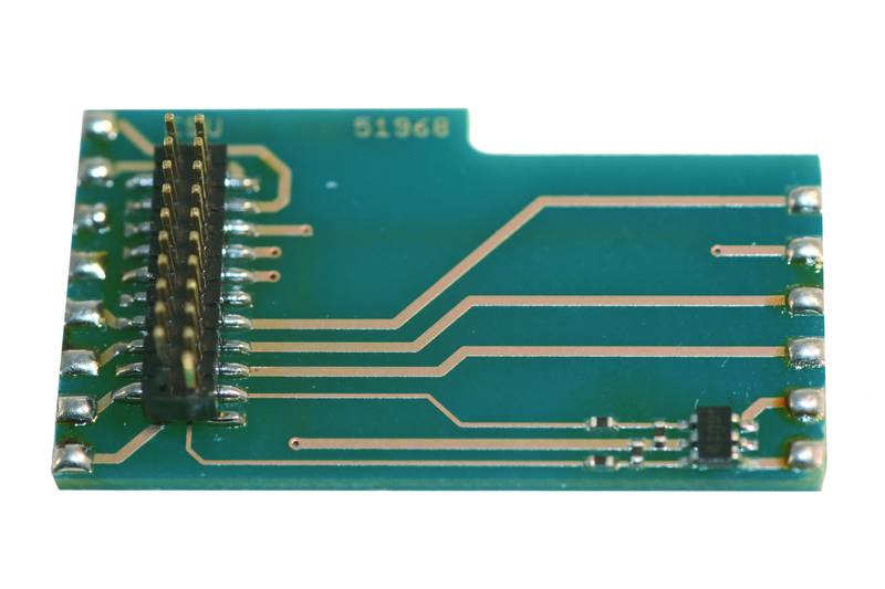

Es una placa q permite sacar las 4 funciones al decoder, es decir, sacar la aux3 y aux4. No me acuerdo de memoria de la referencia pero si pones en internetplaca aauxiliar lokpilot 21, seguro q sale.
Mensajes: 980
Ya la encontre, "Ta teresante" ESU 51968, no se, habra que comprarla y despues, ya veremos. gracias galloro.

Mensajes: 1344
Ubicación: Esslingen
Registrado: 10 Oct 2010 12:11
hola a todos,
corroboro lo que dice el compañero Galloro, es para insertar una placa macho de 21 Pins de un decoder que lo tenga.
Lo mismo que hay decoder de 8 Pins tambien los hay de 21 Pins.
Sencillamente los de 21 Pins tienen mas prestaciones y cantidad de salidas AUX. que los antiguos de 8 Pins.
No hay mas lectura.
Un saludo, Angel

Esa placa solo vale para sacar las funciones Aux3 y Aux4, que como ya hemos tratado en otros hilos (al menos dos temas), son salidas lógicas en los lokpilot V3 y V4. La placa consta de un elemento electrónico que son dos transistores amplificadores cuya función es ampliar las salidas lógicas y convertirlas en salidas normales para conectar consumidores.
Además, si os fijáis la placa tiene la misma forma que los decoder Märklin de la familia 60901. Es decir, que esta placa se la inventaron los de ESU para que tuviera la misma forma que los decoder de Märklin y colocarlos en esas locomotoras, por supuesto que también se pueden colocar en cualquier locomotora pero el tamaño es mayor y a veces no entra en la carcasa.
A mi entender, no merece la pena comprar esa placa ya que cuesta 12 euros de media y tan solo sirve para obtener un decoder lokpilot con el tamaño de un decoder Märklin 60901 o similar y obtener las funciones Aux3 y Aux 4. Como ya se ha tratado el tema de obtener Aux3 y Aux4 y sabiendo que para ello tan solo necesitamos una resistencia de 4,7 K y un transistor del tipo BC548, BC848 ó BC817 por cada salida y que el precio de estos componentes no llega ni a 0,5 euros todos los componentes, (yo compré 50 transistores BC817 en la tienda y me cobraron 0,75 euros), creo sinceramente que no merece gastarse 12 euros en esa placa. Otra cosa, claro está, es que no queramos manipular nosotros mismos el decoder o no se tenga demasiado conocimiento para hacerlo, pero realmente es sencillo, por lo que ese dinero se puede invertir en comprar otro decoder, por ejemplo.

En este caso no, esos "agujeros" los trae el propio decoder (de 8 pines o 6 pines) para ponerle una placa que ya trae los transistores montados y como dice galloro cuestan una pasta.
