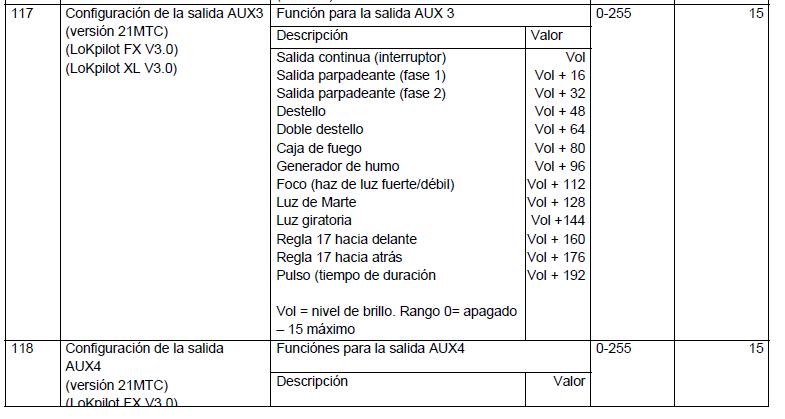

Hola, yo lo he probado con AUX1 y AUX2, que son las CVs 115 y 116, para las otras dos salidas el manual te habla de las 117 y 118 para las AUX3 y AUX4, pero para otra versión de decoder. Ahora mismo no puedo hacer ninguna prueba asín que si tu puedes me gustaría que lo comentaras.
Aquí hay que sumar dos valores el que corresponda con el efecto que quieras poner y un valor de 0 a 15 (nivel de brillo) 0 es apagado y 15 el máximo.
Ejemplo; Para poner "Doble destello" y al máximo (de brillo) seria: 64 + 15 = 79 este es el valor para la CV 117 o 118 depende de la que quieras probar.

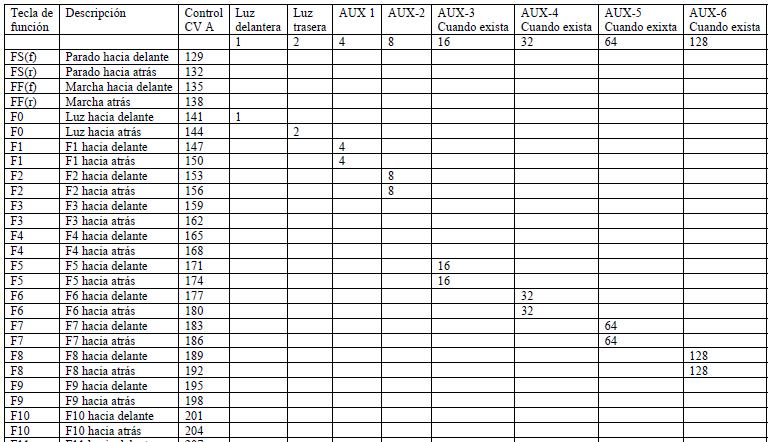

Si lo que quieres es aplicar ese efecto a AUX3 pero con F2, tienes que mapear las funciones, esto dicen que es muy fácil con el Lokprogrammer pero yo no lo tengo. Pero se puede hacer CV a CV.
Para mapear la funciones F5 y F2.
CV153 a 16
CV156 a 16
CV171 a 8
CV174 a 8
Con esto F2 seria AUX3 y F5 AUX2, y tienes que aplicarle el efecto a AUX3 CV117.
En resumen tiene que hacer dos cosas poner el efecto en el AUX que quieres y mapear la funciones donde quieras.
En esta imagen del manual esta de origen, mírala bien y comprenderás lo de mapear las funciones que hemos hecho arriba.

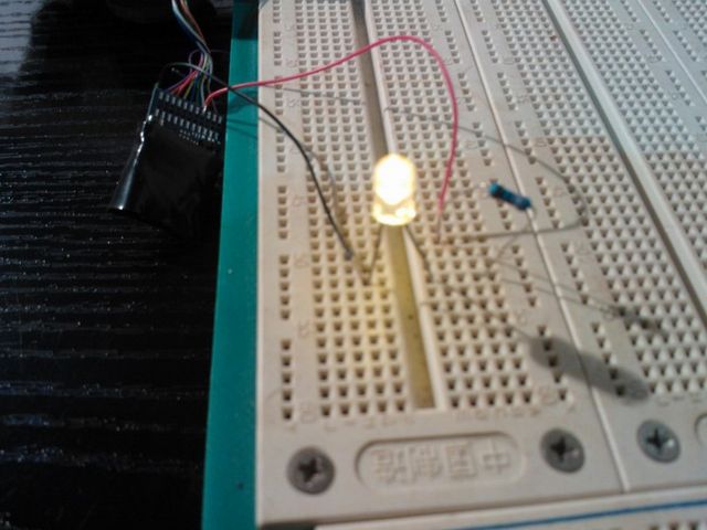

¿Consigues que simule el destello si conectas un led?
Mensajes: 104
Registrado: 26 Dic 2011 19:33
Si, lo conecte al AUX4 directamente del decoder con una resistencia de 320R, lo que no me gustó fue la velocidad del destello que es muy lenta. Acuérdate que la salida del decoder AUX3 y AUX4 es POSITIVA, y cuando le ponemos el transistor es NEGATIVA.
