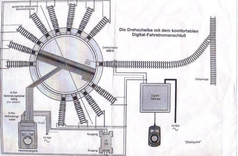

No tengo ninguna vía debajo , pero al ser la via con balasto un poco mas alta, he pensado levantar 3 mm la placa que es la diferencia entre las dos clases de vía, ¿Qué os parece la idea?, también os comento que no hay manera de encontrar las instrucciones de la placa en Castellano, ¿sabeis donde poderlas conseguir?

yo me volvi loco para encontralas y lo único que encontré fue esto no se si te podrá valer
ESQUEMA ELECTRICO ROTONDA.jpg (118.11 KiB) Visto 1186 veces

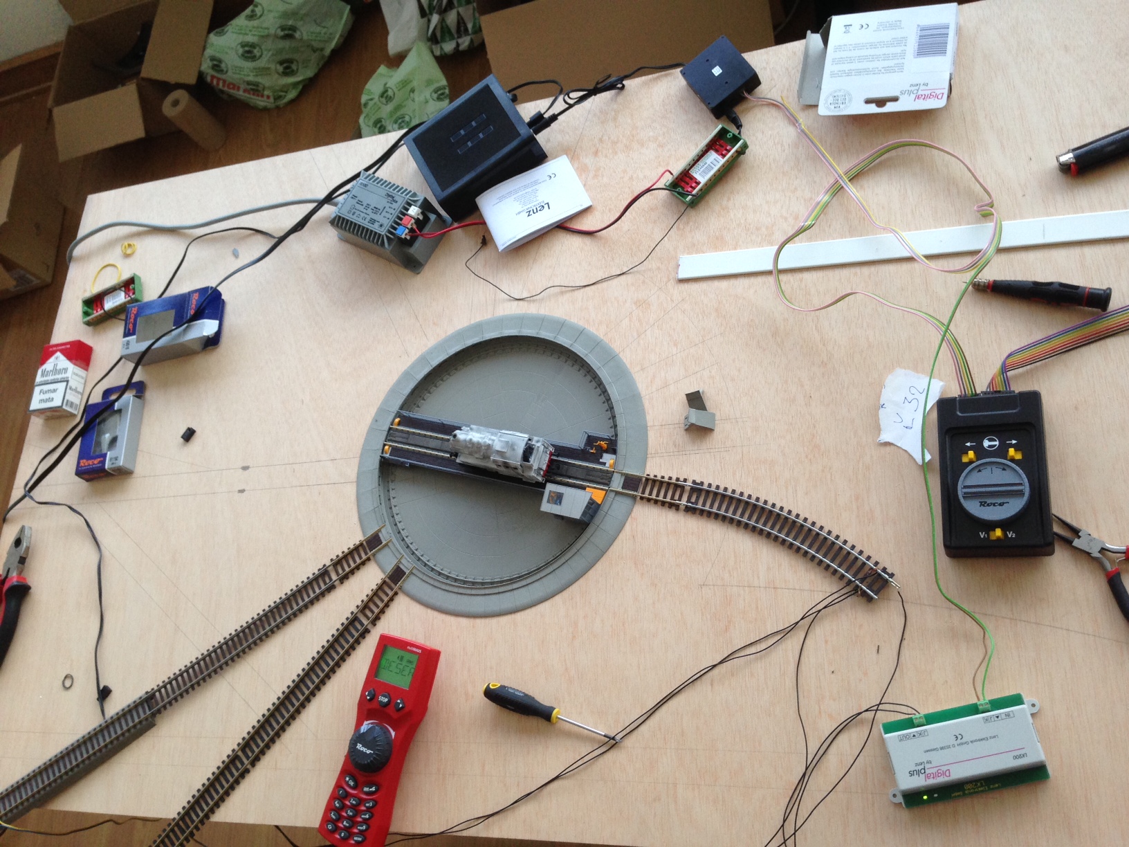

yo la monte a ojo con un lk 100, ya la tengo algo mas avanzada cuando pueda subo alguna foto donde se vea algo mas claro (en esta estaba de pruebas) sobre todo por el tema de los cortos, como puedes ver la via geoline queda alta, la solución de calzar esos 3mm la rotonda no es mala idea,
