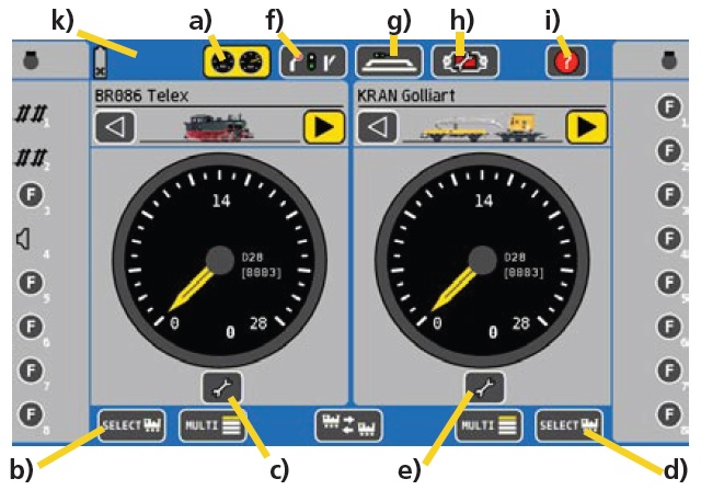

Pantalla tren ECoS.jpg (86.56 KiB) Visto 555 veces
Como ves en la imagen de la pantalla de la ECoS de conducción de locomotoras, la flecha resaltada indicando el sentido nos dice si la locomotora marcha hacia adelante o hacia atrás, no hacia la derecha o la izquierda que dependerá de su posición en la vía.
Con la flecha de la derecha iluminada de amarillo las locomotoras deben de ir hacia adelante; una vaporosa iría con la chimenea por delante. El que marcha de derecha a izquierda o de izquierda a derecha dependerá de su posición en la vía, pero siempre con la chimenea por delante.
Si la flecha que se ilumina es la de la izquierda, entonces la locomotora debería ir hacia atrás y, al igual que antes, de izquierda a derecha o de derecha a izquierda según su posición en la vía.
Si, teniendo marcada la flecha de la derecha en la pantalla la locomotora circula marcha atrás, sólo se me ocurre que tengas un número impar en la CV 29, pero al ser todas las locomotoras resultaría extraño.
La corriente digital es de onda cuadrada pero alterna, de ahí que el cambio de cables no haga que cambie el sentido de marcha, éste sólo depende de la orden que reciba el decoder de la locomotora.
Saludos José María KPEV
