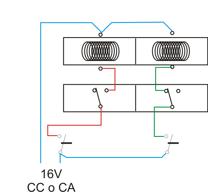

Bueno, pues de nuevo con mis dudas...he estado buscando en el foro sobre esto, pero no he encontrado nada en concreto. Mi duda es, usando los motores PL-10E y el PL-15, ¿son necesarios dos interruptores para mover la aguja del desvío, o simplemente con uno basta (es decir, que pulsándolo cada vez, se mueva al contrario la aguja)?

Bueno, el PL15 son dos conmutadores sincronizados con el movimiento de la bobina doble. Un circuito simple lo puedes encontrar a continuación, pero no te va a funcionar pues si mantienes apretado el pulsador, lo que va a ocurrir es que la aguja va a estar fluctuando de una posición a otra, dependiendo del tiempo, hasta que la acabes quemando.
No es lo que quieres, pero los puedes poner como pulsadores de fin de carrera
fin de carrera.png (61.63 KiB) Visto 674 veces
eso si, con dos pulsadores.

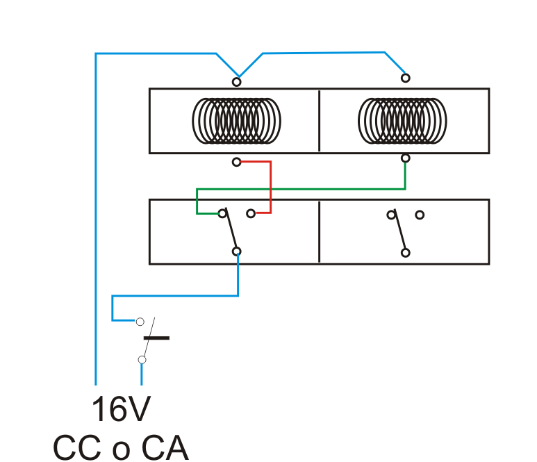

Bueno, si coges mi primer esquema, le metes entre la fuente de alimentación y el pulsador una CDU (Unidad de descarga de condensadores) y utilizas el segundo conmutador para mandar unos led que indiquen la posición, pues creo que es lo mismo (mi inglés es terrible)
La CDU es una unidad que permite enviar a las agujas un pulso fuerte de tensión y cortarlo, hasta que vuelves a soltar el pulsador, con eso evitarías que las bobinas estuviesen conmutando como locas, pues la primera conmutación se "come" la energía disponible en la CDU y esta no se recarga hasta que no sueltas el pulsador.
Creo que es la alternativa más directa, pero requiere que te hagas con una CDU (o hacértela tu mismo, no es muy complicado)

No si lo del vídeo era para JARO para que tuviera mas datos. Tus esquemas son correctos.
