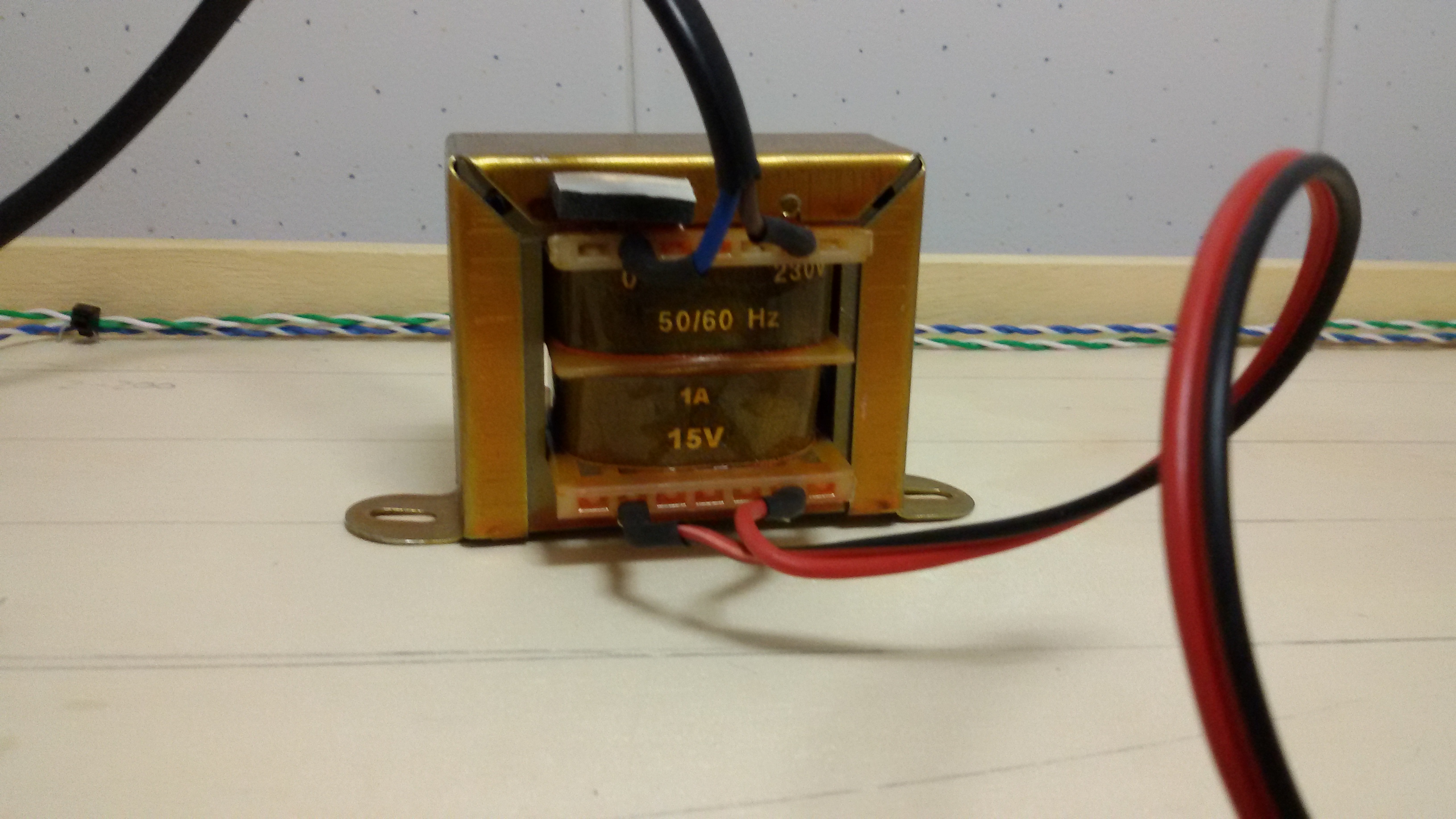

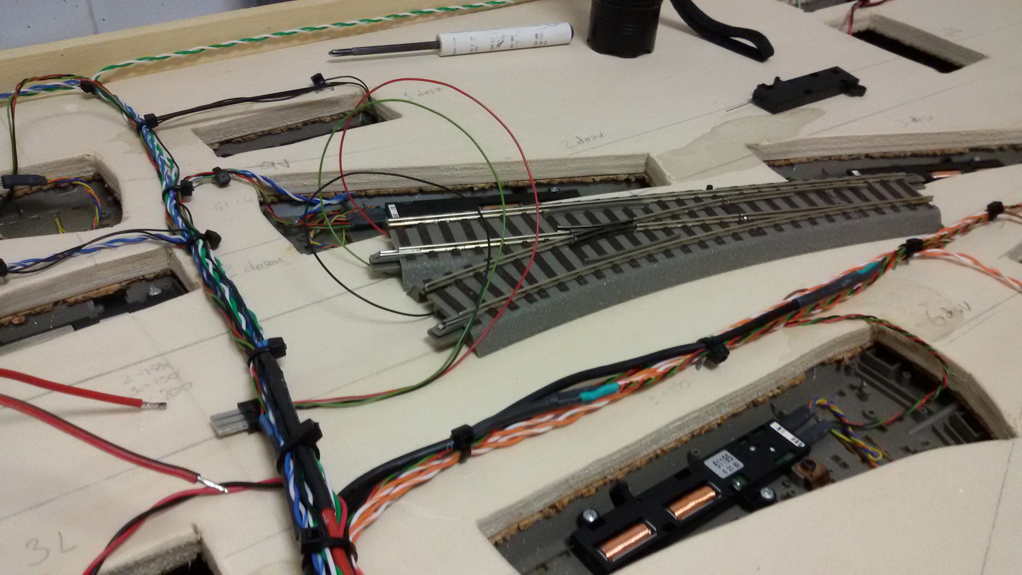

Hola buenas tardes y perdonar la insistencia pero es que necesito ayuda hoy he traído del curro un transformador de 15v ac 1a y lo he conectado pensando que el problema estaba en que el trafo de ibertren era pequeño pero sigo igual,entonces he despegado el balasto pensando que el problema es que no se movía bien el motor pero igual así que no se por donde tirar y en cc no me atrevo a conectarlo por si los quemo me he quedado atascado,pongo unas fotos del asunto ha ver si un alma caritativa me puede ayudar y perdón por la calidad de las fotos.
Gracias por anticipado.
la parte trasera.
parte delantera.

Hola buenos días Baracaldo,
Como he comentado en mi blog http://treneslonginos.blogspot.com.es/2013/08/conexion-digital-desvios-roco-geoline.html, mas que el voltaje que proporciona un transformador (16V-18V), lo que necesitas es un transformador que te de mas amperaje, estos motores con 1Ω van muy cortos.
Dependiendo de donde este ubicado el transformador y del grosor de los cables eléctricos que hayamos usado para nuestra instalación, puede darse el caso que no llegue al motor todo el amperaje que ofrece el transformador, por eso, en un sentido si que mueves el desvío pero en otro no.
Para descartar posibles problemas, prueba un motor conectado con cables de 1,2mm y lo conectas cerca del transformador y ya nos comentas cual es el resultado.

Hola ha todos sigo con las pruebas y mal,he probado con varios motores 3 con un desvío suelto y nuevo por si acaso y bueno pongo el trafo que he traído del curro y con el típico de ibertren plata y rojo si queréis pongo una foto pero con los dos el resultado es el mismo,con un cable corto el que viene en los desvios y esto es lo que pasa he grabado un video "chapucero"con el movil ha ver si a alguien le ha pasado esto y lo soluciono ya.
Gracias por adelantado y saludos.

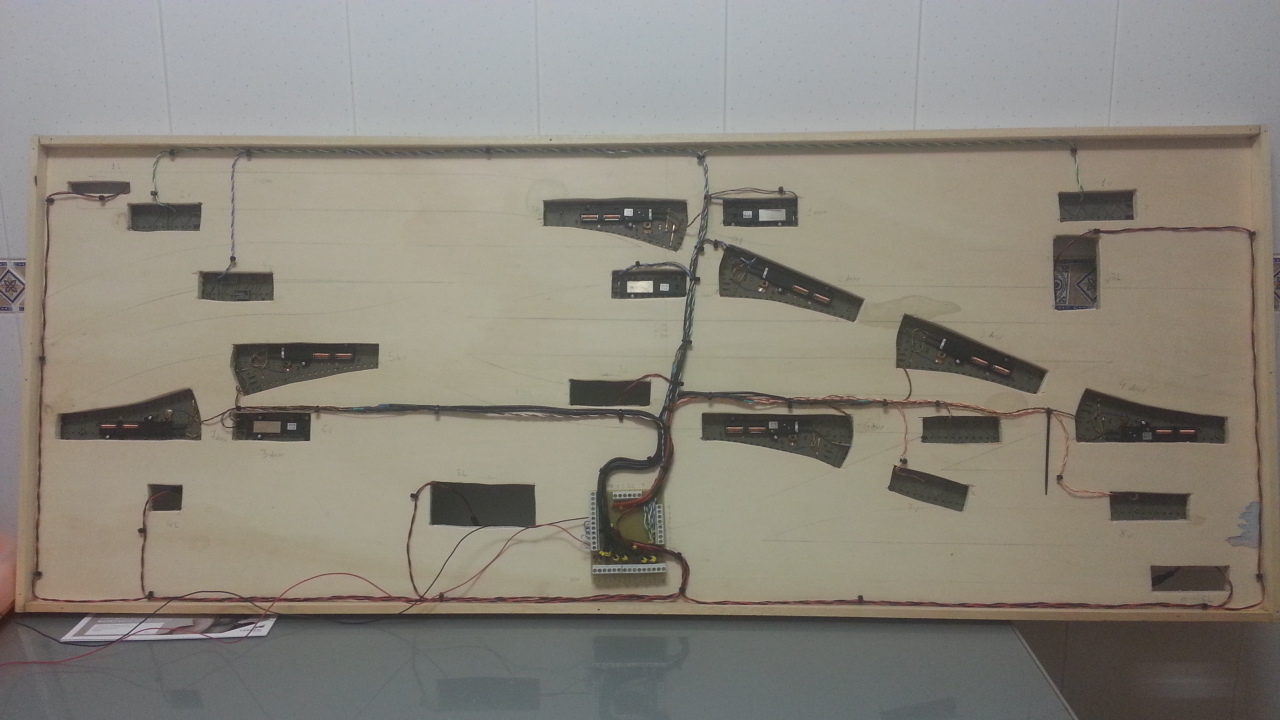

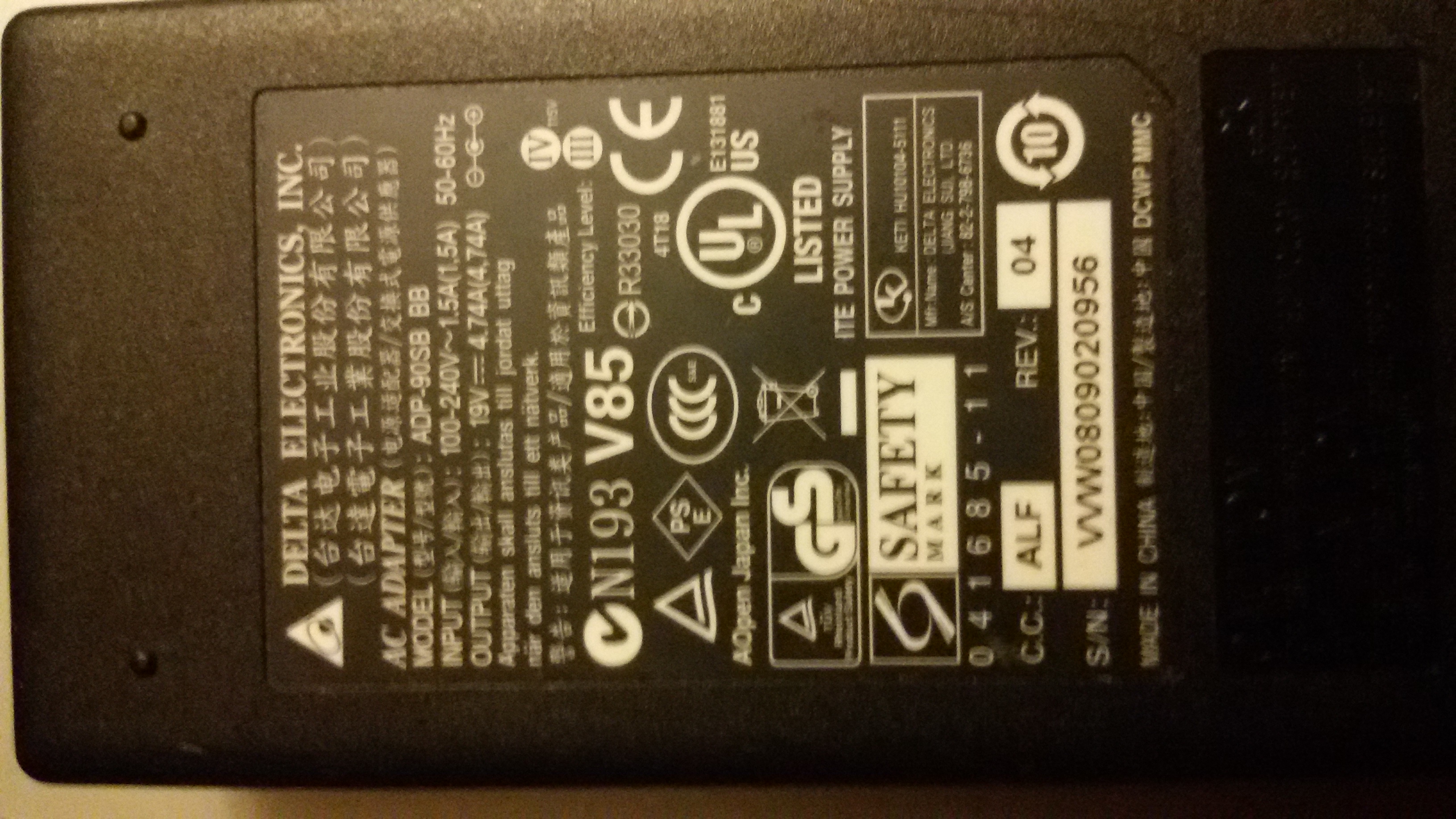

Hola amigos muchas gracias a todos la respuestas,estaba desde el principio en el blog de longinosjjcb pero por ignorancia mía o mas bien miedo a quemar los motores cosa que no ha ocurrido afortunadamente con un trafo de portátil 19v 4,7A (el que tenia por el curro) solucionado ahora van perfectos ya podían poner los de roco la tensión ha la que funcionan sus motores en las instrucciones.

Me alegro de que lo hayas solucionado.
Por precaución ten en cuenta que los motores son bobinas eléctricas y si pulsases muchas veces la misma posición podrías calentar y quemar la bobina.
Nota 11 Dic 2014 22:15
Mensajes: 7102
Casi 5 amperios!

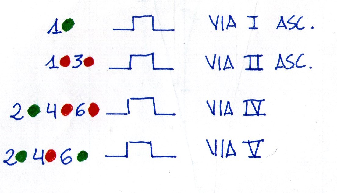

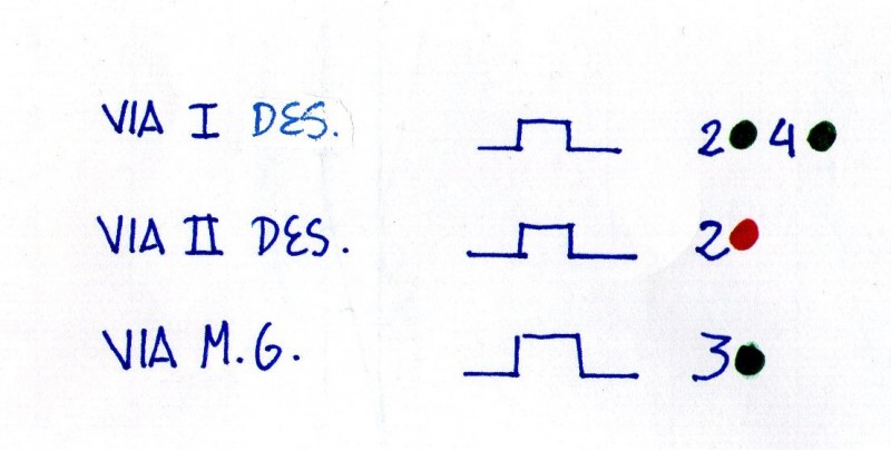

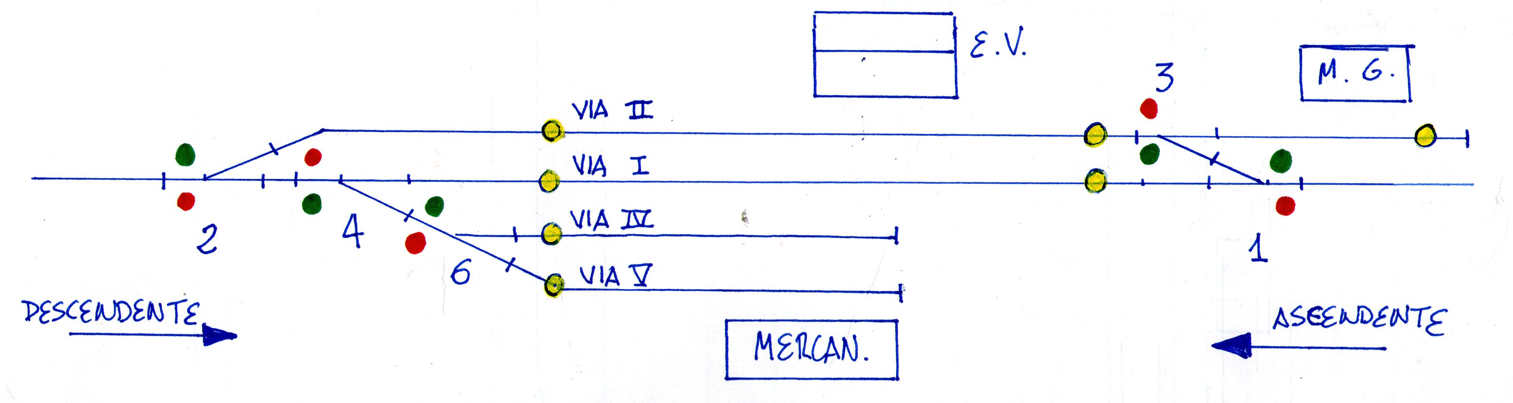

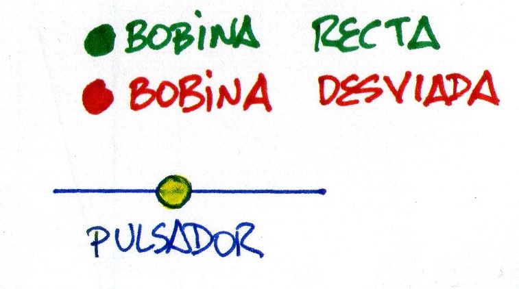

de todas maneras te subo algun esquema, lo primero que creo tienes que hacer es dar un sentido de circulación a tu modulo, es decir sentido ascendente o descendente y así numerar los trenes que circulen por tu modulo o maqueta... por norma general los ascendentes son numerados con numeros primos 1,3,5 etc... y los descendentes con numeros pares
Por ejemplo creo que en la linea Lleida -La Pobla ascendentes serían de Lleida a La Pobla y viceversa los descendentes... de todas maneras ya es una manera de plantearse nuestro juego ferroviario...
Así pues hay que numerar los desvios, normalmente como en el esquema que te adjunto... que solo es orientativo... verás entonces que bobinas se activarán para acceder a las diferentes vias por ejemplo para acceder a via I en sentido descendente se activarán la bobina recta de la aguja 2 y la bobina recta de la aguja 4, para acceder a M.G. ( muelle ganado ) se activará la bobina recta de la aguja 3...
Más adelante intentaré subir el esquema diodo/ bobina - evitar retroalimentaciones -

Nota 28 Dic 2014 20:01

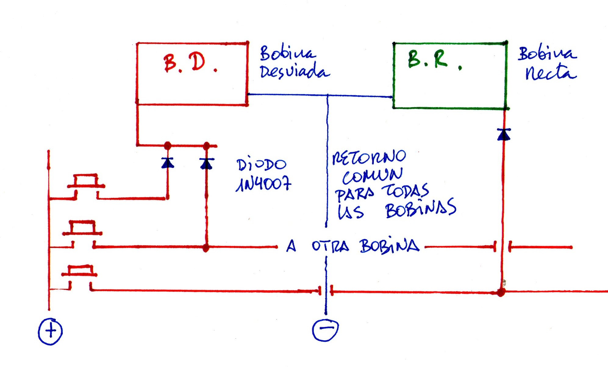

´Hola, a continuación un esquema de protección de las bobinas con diodos ... modificable por quien tenga mas conocimientos de electricidad...
Partes de una fuente de alimentación de C.C. de 19 V y 4,7 A... amperaje de sobras para tu proyecto atento al voltaje y al tiempo que accionas el pulsador, aunque creo que toda la gama Roco tiene desconexión al final de recorrido del núcleo con lo que la bobina queda " protegida " de que se queme... a veces este sistema no funciona... compruebalo antes..
Bien se trata de un cable común que alimenta cada pulsador a su via y este pulsador a una o varias bobinas, así en la entrada del polo positivo de la bobina ( ahora actuan con C.C. por tu fuente de alimentacion o bien por una Unidad Capacitadora de Descarga CDU ) pon un diodo por cada cable que le llegue para evitar retroalimentaciones de bobinas no deseadas... el cable de retorno ( negativo ) puede ser común
Así puedes accionar un desvio y una señal conjugada al desvio mecánico ( pantalla o disco ) que funcione también con bobinas
Otra ventaja de usar tu fuente de alimentacion de C.C. es que puedes poner un sistema de control óptico de la posición de tus desvios ( con LED'S por ejemplo pues siempre hay tension, cosa que no ocurre con una Unidad Capacitadora : sólo hay tensión cuando se descarga el o los condensadores ... la o las bobinas quedan protegidas de quemarse pues el paso de corriente es puntual... )
