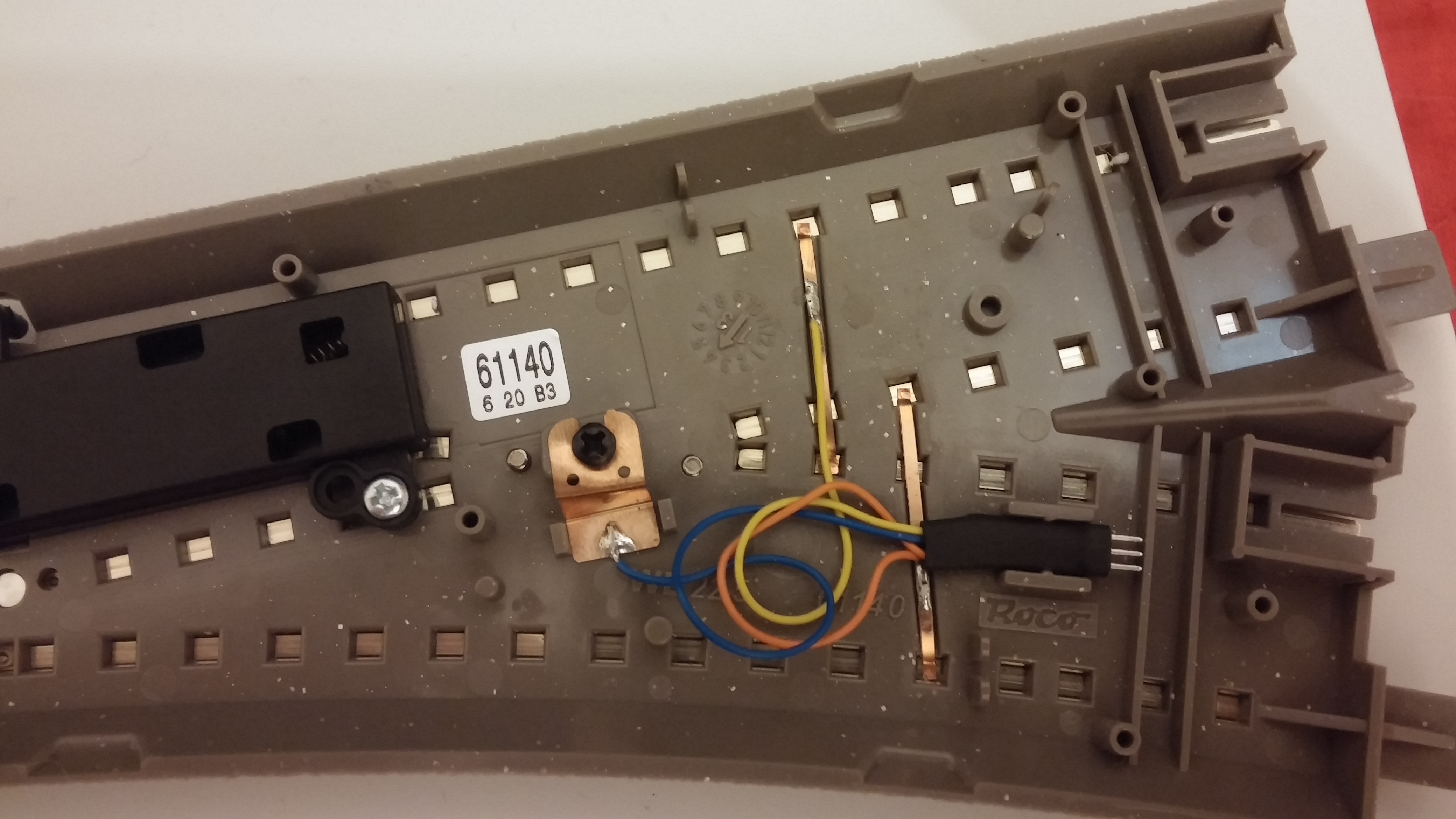

y por si acaso esto te ayuda te dejo una fotos de mi desvio Geoline de roco que me vino con el starter. (eso negro no se que es asi vino tal cual)
Desvio RocoGeoline manual

Podrías por favor aclarar lo de "sin motor"? vas a usar algún relé? a qué está conectada la aguja? porque algo necesitarás para moverla...
¿tus desvíos tienen por debajo la misma conexión que la de la foto del compañero?

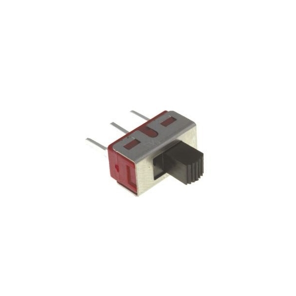

Entendido. En ete caso no conozco otra manera más sencilla que incorporar en algún lado en tu panel (si tienes panel) un simple conmutador de palanca (estable) de dos posiciones. Como sabrás estos conmutadores tienen una palanca por arriba y tres conexiones por debajo. Si de estas la central la conectas con el corazón, y las otras dos cada una con la alimentación de uno de los carriles tienes solucionado el problema... en parte, porque tendrás que mover a mano el dispositivo. Cualquier otra opción, hasta donde se me ocurre, es más costosa.

Por lo que veo en la foto, el cable con el conector de tres pines tiene justo esa función, polarizar el corazón de la aguja.
Hay varios tipos de conmutadores que puedes usar, el que te dice JOrgeRA es uno.
