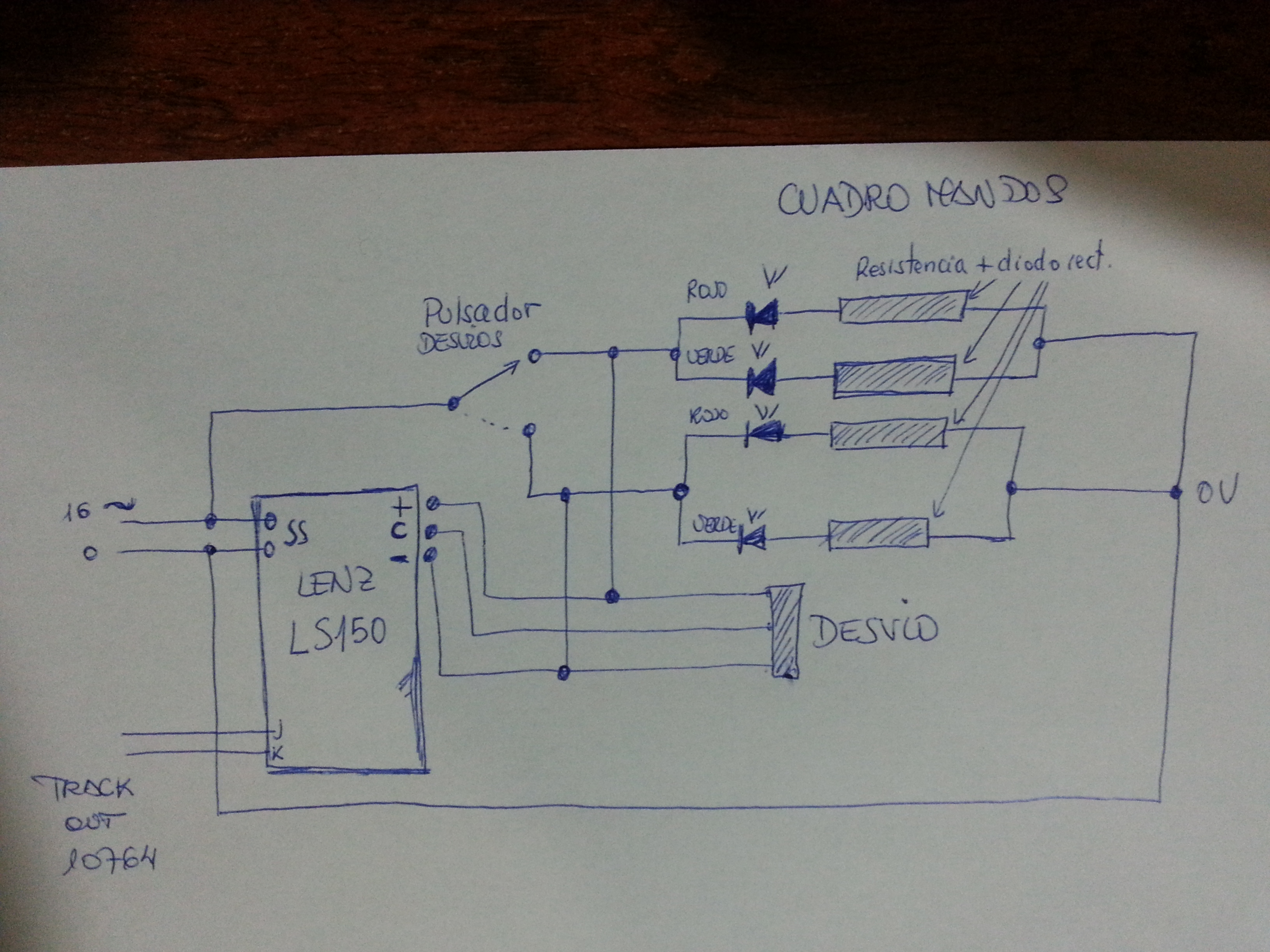

Soy novato total en esta afición tan apasionante y empecé hace algún tiempo una pequeña maqueta. Problemas de salud me han obligado a abandonarla.
Acabo de comenzar nuevamente . He realizado lo que me faltaba del cuadro de mandos y al ir probando cada elemento del cuadro me he encontrado con un problema:
Al comprobar el funcionamiento del decoder lenz LS150 he comprobado que la salida cinco y seis no funcionaban. Es nuevo, acabo de conectarlo pero lleva algún año que otro guardado. Lo he reseteado, vuelto a comprobar y creo que está averiado posiblemente por un fallo mio de conexión o planteamiento eléctrico.
Desearía que alguno de vosotros me echara algún cable. Estoy totalmente perdido y no sé que puede haber pasado.
Adjunto esquema hecho a mano para ver en que puedo haber fallado (perdonar la torpeza).
Gracias y un saludo a todos.

Pruba primero sin los pulsadores externos conectados, si no funcionan ponte en contacto con LENZ, supongo que tendran la misma garantia que los decos de las locomotoras y te lo arreglaran/cambiaran gratis.

No, no esta averiado a mi me paso lo mismo, compré cuatro y los cuatro hacían lo mismo ,llegue a la conclusión que era porque le ponía la dirección 1 a 6 , el 1 2 3 4 funcionaban el 5 y el 6 no, entonces programé la primera salida a partir del 7 y ya todas las salidas funcionaban, supongo que es alguna función para que se parezca a los LS110 que son de cuatro salidas para desvíos, osea que si le pones cualquier dirección menos el 1 ya funciona.
Espero serte de ayuda

Puedes programar las salidas 5 y 6 individualmente como se explica en la página 9 del siguiente manual:
http://www.iguadix.es/sites/default/files/manuals/lenz/LS150_es.pdf

Muchas gracias por vuestras explicaciones. Al final (no se como) he programado nuevamente las salidas y funcionan otra vez. Voy a conectarles los pulsadores mañana a ver que pasa.
