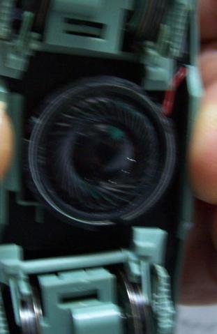

Hola buenas tardes, yo en principio le puse el altavoz en la parte de dentro pegado al techo sin caja de resonancia, despues lo pase a la parte de debajo entre los bogies, estavez con caja de resonancia, si que tendras que hacer una pequeña canalita para pasar el cable y que te acople bien la carcasa, y tendras que quitar el postiza de las tuverias y tal que tiene, el altavoz maximo 23MM, encuanto al decoder lo meti dentro de la loco pero no recuerdo si lo puse a lo hancho justo por debajo de los cables que suben del bogie, si fuese facil abrirla la abriria y le haria una foto ,pero es un poco complicada de abrir, pero coger coge.

Aqui tienes una foto de donde he puesto yo el altavoz.

gracias por la ayuda es buena idea
