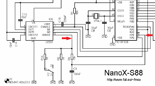

Hola pacosur,
lo primero es que me parece muy acertada la propuesta de Norber, como siempre; observando el esquema (cuando hablas de integrado de salida supongo que es la nanoX) creo que podrías medir el voltaje en la patilla 10 del integrado y en la entrada del micro como indican las flechas:
nanoX pacosur.png (16.16 KiB) Visto 1693 veces
En situación de cortocircuito debe haber un voltaje alto. Si es así podría ser que estuviera dañada la patilla de lectura del pic RA1. Si no es alto, podrían estar cortocircuitadas R5 o R14. Yo probaría con la protección que dice Norber.
Esto se me ocurre como ensayo inicial; si nos vas contando las pruebas que hagas podremos ir teniendo referencias para ver si se puede aislar el problema y resolverlo.

bueno como no la puedo desarmar hasta el fin de semana por fuera puedo medir y entre la patilla 10 que es el sense y masa tengo 0,14v y si hago corto 1,10V

Mmmm... Aparentemente ahí no se ve anomalía alguna. Al contrario, diría yo...

Hola pacosur.
Por tus pruebas parece que el sensor responde. Entonces posiblemente el terminal de lectura del microcontrolador puede haber sufrido la destrucción en alguno de los cortocircuitos; lo que no fallará es el programa.
Por tanto yo probaría a sustituir el microcontrolador, porque no veo más componentes que puedan afectar al problema.

solucionado, cambiado pic y funcionando
