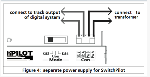

Ye tuve un problema similar con algunos desvíos y decos de ESU, los switchpilot. Pensé que podía ser un problema de poco voltaje y como el transformador de la central tiene un potenciómetro para modificar el voltaje hice algunas pruebas subiéndolo. Confirme que la cosa mejoraba pero me obligaba a tener el voltaje de tracción demasiado alto en relación con lo que aconseja ESU para la escala HO.
Por ello opté por otra alternativa que indicaba las instrucciones de los switchpilot que consiste en separar la corriente que lleva la información digital y la que se usa para mover los desvíos. En esos decos se pueden alimentar separadamente por lo que usé para alimentar los desvíos la salida de accesorios de mi viejo transformador Titan. Otra ventaja de esa alternativa que la central ECOS2 solo tiene que alimentar la tracción y no los desvíos
Captura de pantalla 2015-05-25 a las 18.16.07.png (38.9 KiB) Visto 2645 veces
Un saludo, Mario

Enmi caso he optado por empezar con digital y solo tengo un Multimaus y la z21, es decir, todo digital. Tengo los Switchpilots alimentados en paralelo, uno desde la z21 y otro desde el booster del Multimaus. Los dos me dan el mismo problema cuando quiero mover los desvios via wifi desde la tablet yningún fallo cuando lo hago desde el Multimaus conectado con un cable al x-bus.

He releído despacito vuestros consejos, he conectado la central al programa maintenance en el portátil y he actualizado el firmware de la propia central y del Multimaus. Asi me he dado cuenta de que no se leía el ESU alimentado desde el booster, lo que es bastante lógico. he cambiado el conector de alimentación un momentito y os puedo confirmar que los 8 desvíos tienen las cv 3,4,5 y 6 con el valor 8. No sé si sería mejor más alto.
También me he fijado que en el diagrama de qpmmoram el botón central está en k83 en vez de en user. ¿Crees que si dedico el decoder solo a desvíos es preferible trabajar con el switch en k83? Los de ESU me dijeron que en user, pero ...
