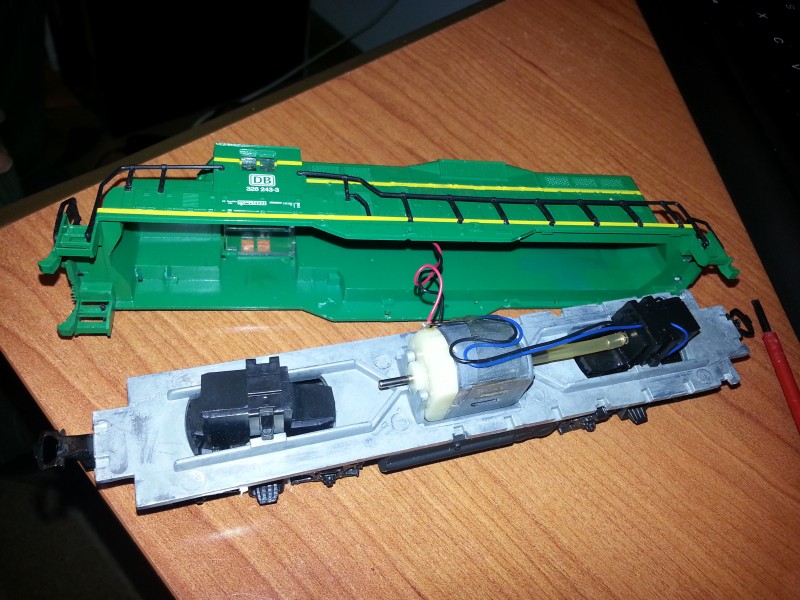

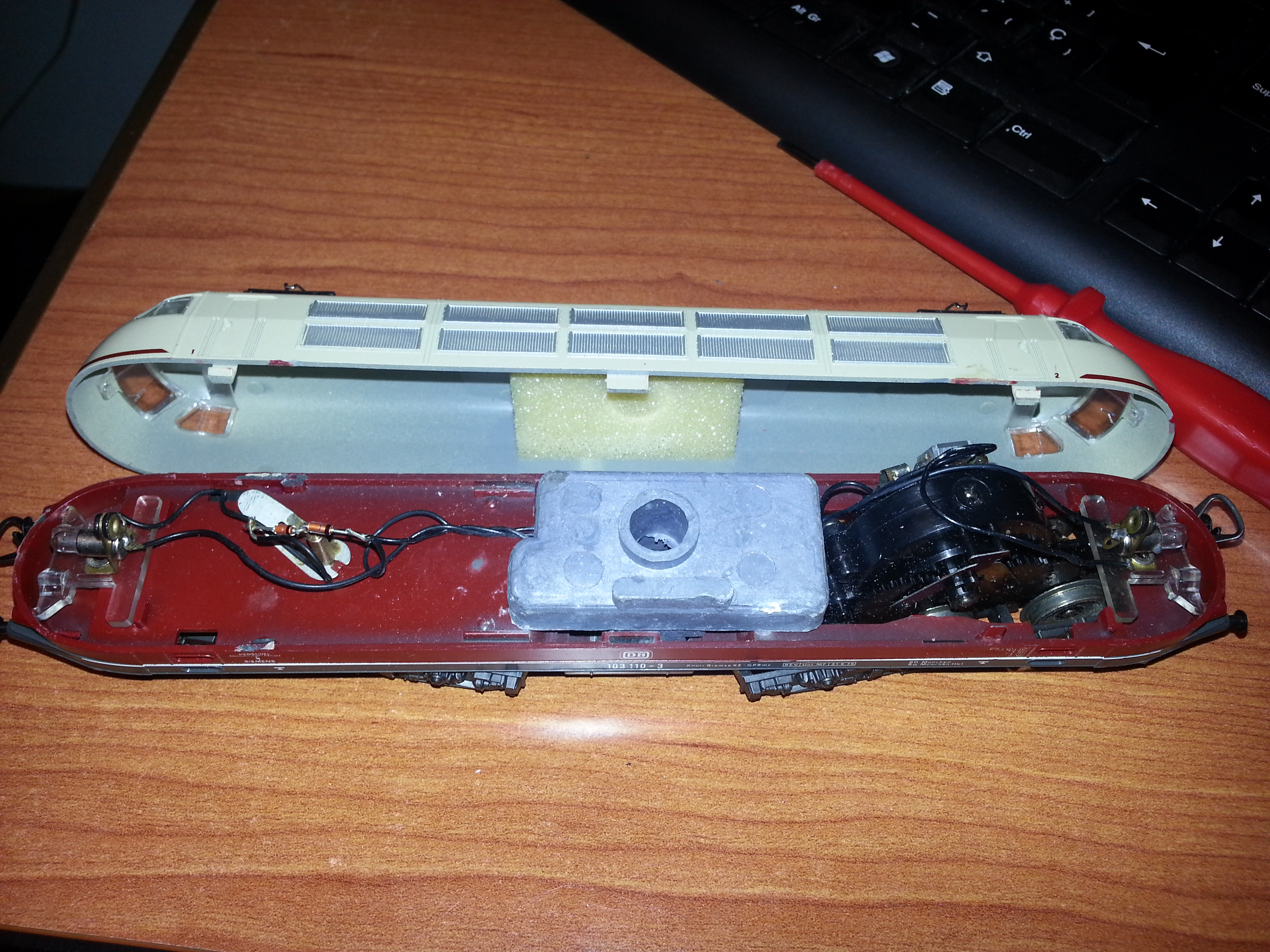

Hola! Ya he digitalizado las dos 269, y la 440, tenian conector 652, y con el LokPilot v4.0 funcionan a las mil maravillas. La alemana y el tractor no tienen conector, ahora os adjunto unas fotos d las locomotoras abiertas. No se si quedarmelas asi para seguir con ellas en analogico o digitalizarlas, saludos
