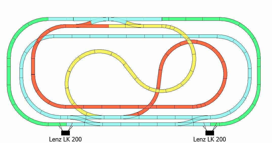

Hola a todos de nuevo.
Retomo el tema de mi problema con los gestores de bucle a ver si alguien me puede ayudar, entre el trabajo y la familia me han tenido apartado mucho tiempo.
Os adjunto un plano de mas o menos lo que tengo montado, el plano original se me borró y no volví a hacerlo, pero espero que con este valga, os explico el asunto.
El circuito azul sería, digamos, el principal.
El circuito naranja sería una subida del segundo circuito hasta los cruces de arriba que son la parte de montaña.
El circuito amarillo sería la otra subida o bajada, como queráis, desde el circuito principal hasta la zona alta de montaña.
Los dos circuitos verdes son dos subidas desde el circuito principal hasta la zona alta de montaña, en estos dos tramos es donde coloco los gestores de bucles, porque como el circuito de montaña tiene forma de 8, me invierte los polos y evidentemente haría corto.
También os pongo dónde he colocado los gestores de bucles, por supuesto decir, que la unión de los circuitos verdes y azules están aislados.
Espero haber explicado con claridad lo que he hecho y a ver si alguien consigue ayudarme, no sé si es que el gestor no se puede colocar como lo he hecho, pero lo que sucede es que cuando le apetece hace corto, no siempre y da igual la loco que pase o las veces que pase, simplemente hace corto cuando quiere, pero muchas veces, pongamos aproximadamente el 30 o 40% de las veces, comentar que el tramo verde es suficientemente largo para que quepa una composición completa, de todas formas el problema me da aunque solo pase la loco.
Espero no haberme enrollado mucho, gracias a todos de antemano.
Kapito.
Circuito aproximado

En el esquema no se nada raro.
Estás seguro de que tienes los LK200 montados como figura?
LA entrada de digital la haces por el IN y el bucle lo connectas a OUT?

¿Cuanto te mide la sección azul de arriba con los dos desvíos?

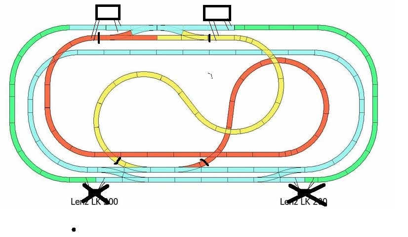

Me parece que tienes mal definidas las zonas del bucle de retorno deberia ser como te pongo en tu dibujo modificado
Nota 23 Ene 2016 12:45
Mensajes: 252
Registrado: 27 Nov 2010 00:10
Completamente de acuerdo con el del puro. Añadire un dato mas, en el circuito exterior no hay ningun cambio de polaridad. Las eclisas de plástico deberían estar en el centro de las dos diagonales. Separando el circuito interior del exterior.

1400MZA, la longitud de la zona azul de arriba desde los dos cortes a los dos tramos verdes es de 1.3 metros, supongo que lo dices porque esa longitud también debería ser más larga que la composición que pase por ahí, pero como os dije antes, aún pasando solo la loco me hace corto.
El del Puro, no creo que haya diferencia entre lo que me dices y lo que yo he hecho, ya que el circuito azul de la parte alta es el mismo que el de la parte baja, así que cambiar los gestores no me solucionaría nada, pienso, quizás me equivoque.
Jordi269, sé que las dos subidas no invierten la polaridad, son los cruces de la parte alta los que producen dicho cambio de polaridad, lo que he hecho es aislarlo de esa forma para que entre bucle y bucle exista una distancia que me permita pasar una composición de al menos 4 coches de viajeros.

Hola kapito. Haber si me se explicar. Donde tienes ahora conectados los gestores de bucle no te funcionan porqué no cambian nada.
En cambio cuando los trenes llegan a la zona del cambio de polaridad. allí no esta el gestor de bucle. Por tanto te producen el cortocircuito.
Haz la prueba de aislar las vias que hacen el bucle y conecta alli el gestor.
Te llevaras la sorpresa que el gestor hace el cambio en el momento oportuno y los trenes pasaran.

Las zonas que provocan corto son la amarilla y la roja, por lo tanto, lo que tienes montado no sirve para nada.
La instalacion correcta es como dice El del Puro y Jordi269

Me uno en la opinión de los últimos mensajes. Los gestores de bucle en las zonas azules no hacen nada. Tienes que ponerlos en las zonas rojas y amarillas como te comenta El del Puro.

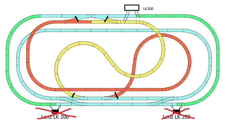

Es más, pienso que con esta distribución de las eclisas aislantes sólo necesitarías un LK200
En cualquier caso, si deseas poner más de uno, por ejemplo por carga, cada uno debe alimentar una sección totalmente separada eléctricamente de la principal y de las otras reversibles, como con el diagral de "El del Puro"

Creo que en el dibujo original tendría que funcionar igual, ya que el verde en este caso es la zona que tambien se puede usar como bucle o zona de cambio de polaridad.
Si seguimos bien el dibujo no tenemos que poner el gestor en las zonas rojas y amarillas, aunque tambien se puede hacer

Siempre y cuando se aíslen los dos carriles entre verde y azul en los 5 puntos de unión, también funcionaría.
Una cosa que creo que no se ha comentado es dónde se hace la alimentación principal, si en las vías azules, las verdes las amarillas o las rojas.
Con la solución de 100MZA la alimentación iría en las azules/amarillas /rojas (es posible poner más de un punto para evitar posibles caídas de tensión, siempre y cuando se respete la polaridad, se añislan los tramos verdes de los azules en los 4 puntos y los tramos verdes se alimentan a partir de los gestores de bucle. Como aquí pueden estar aislados, yo sí recomendaría dos gestores, uno por zona verde.
Además de que debe entrar un tren completo en una zona gestionada, no debe estar saliendo un tren y entrando otro, puede ocasionar también un cortocircuito.

No estoy de acuerdo. Los circuitos azul y verde. No son mas que dos ovalos paralelos que se pueden conectar sin necesidad de ningun gestor de bucle.
El problema esta en los circuitos rojo y amarillo. Esos son los que se tienen que aislar, y conectar a traves del gestor. .
Añadire algo mas a la vista del dibujo. Un gestor para el circuito rojo y el otro para el amarillo. No me queda claro que funcione solo con uno.

Me rectifico a mi mismo. Después de mirar el plano 10000 veces.
Los desvios de abajo no se tocan entre si. Puede funcionar con un solo gestor de bucle.

Entiendo que J en el circuito azul está en la parte exterior, así que si J es exterior en el desvio de arriba está en la parte interior, ya que le viene proveida por los circuitos rojo y maraillo, de manera que el bucle lo hace en verde.
Depende de como esten echas las conexiones
