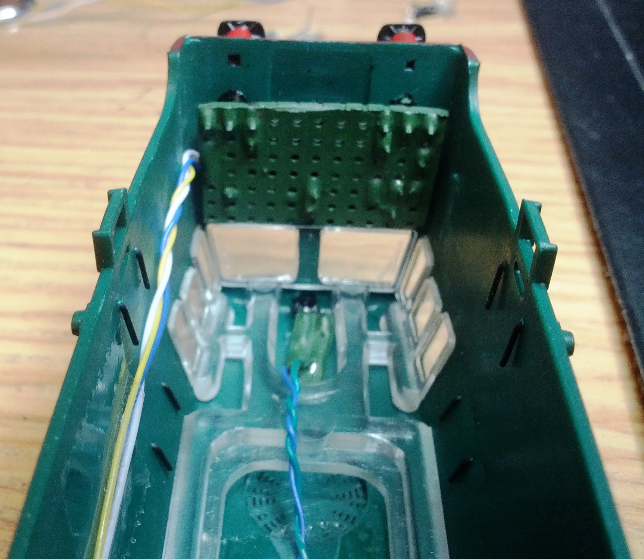

Yo lo he hecho así:
Mensajes: 319
Ubicación: Asturias
Registrado: 03 Ene 2010 19:35

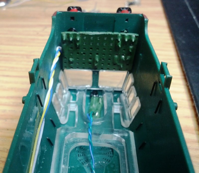

Por si te sirve como idea te pongo una foto de cómo instalé los leds en los testeros.

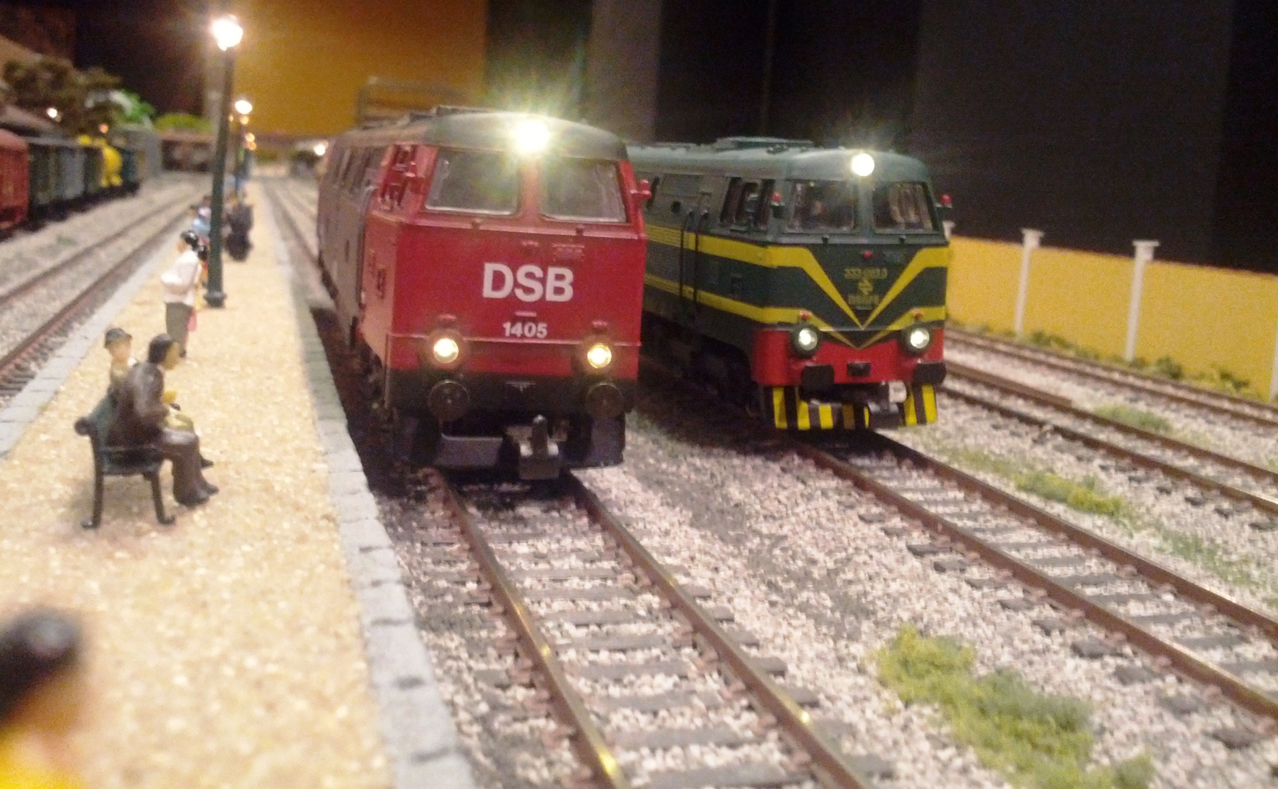

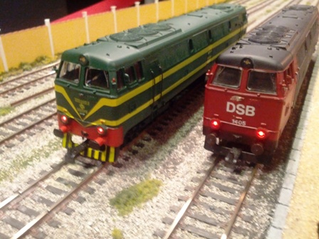

El fooc principal lo puse independiente, con el cable verde del decoder + azul para un testero y el violeta + azul para el otro.
Para atenuar un poco las luces les puse resistencias smd de 15k pero puedes probar con menos.
Así queda:

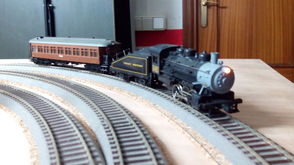

Hola Fistru, Viendo tus fotos, lo había supuesto. Sobre todo en las rojas de cola que en 1:1, con la suciedad de los pilotos, apenas se aprecian. También, por otro lado había una coincidencia en los dígitos 1 y 5 para la intensidad de 10 mA.
También, por otro lado, hace poco que digitalicé una vieja locomotora Lima, con escaso valor modelista, para iniciarme en el tema. Le quité la imitación del foco y le coloqué un led amarillo de 3 mm con una resistencia de 1k5. La hice circular a oscuras y me gustaron los 30 - 40 cm de vía iluminados. Y con luz, también se nota claramente que está encendida.
Agradezco tu reafirmación. Es una ayuda para replantearse el tema desde otro punto de vista, seguramente más acertado.

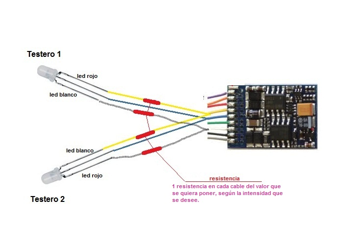

Si tuvieras un esquema general del circuito te lo agradecería, ya que hasta ahora no había utilizado leds bicolores.

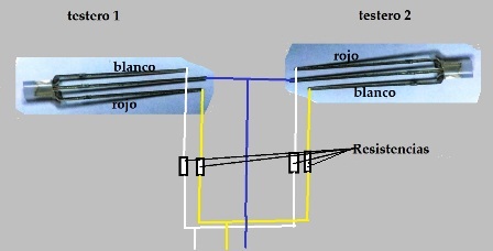

Mensajes: 319
Ubicación: Asturias
ANDALUCES escribió:
fistru escribió:
Yo lo he hecho así:
El adjunto esquema.jpg ya no está disponible
Hola fistru:
Andaluces
El esquema aunque algo chapucero creo que se entiende.
Cómo cada testero lleva dos leds, puedes conectarlos en paralelo.
El color gris del croquis se corresponde con el cable blanco del decoder.
fje

Gracias fistru:
Segun veo el led bicolor se comporta como dos leds por separado,siendo las conexiones iguales. Gracias por la aclaración. No se me había ocurrido el utilizar estos leds y la verdad es que en los focos que utilizan los dos colores, o pones estos leds o tienes que liarla por dentro de la máquina a base de metacrilato o fibra óptica.
