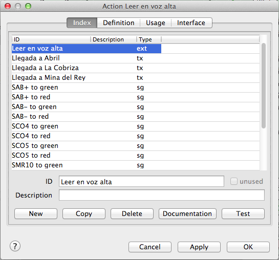

Esta es mi lista de acciones definidas en el plano de mi maqueta para RocRail.

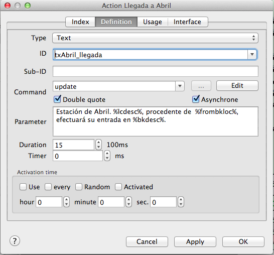

Lo primero es crear una acción que actualice un texto dinámico que estará en algún sitio del plano de la maqueta. Yo lo tengo en un rincón porque no hace falta que se vea. El caso es que cada vez que se ejecute esta acción el texto cambiará de contenido, reflejando el nombre de la locomotora, la procedencia y la vía de destino:

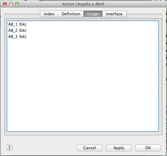

Aquí se ve desde qué sitios se va a solicitar la ejecución de esa acción. Son los tres bloques de mi estación 'Abril' y se llaman AB_1, AB_2 y AB_3:

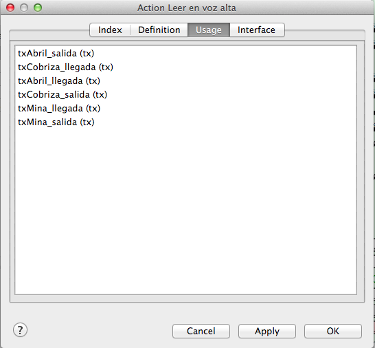

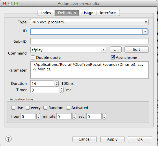

También hace falta otra acción que se activará sola en cuanto el texto anterior varíe. Esta acción consigue que el sistema operativo MacOSX lea dicho texto en voz alta (primero suena el din-dan-don de hace años de las estaciones):
Esta acción será ejecutada cuando se modifique cualquiera de los seis textos escondidos que necesito para mis tres estaciones ('Abril' 'La Cobriza' y 'Mina del Rey'), uno para anunciar la entrada y otro para anunciar la salida, respectivamente:

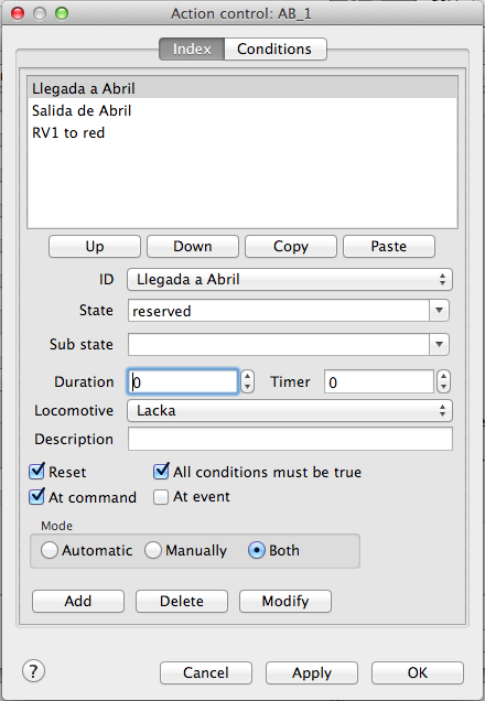

Cuando un tren llega a un bloque de la estación (bloque AB_1 en este caso) la acción de cambiar el texto será ejecutada automáticamente, lo que a su vez iniciará la acción de lectura y sonará la megafonía anunciando al tren, su procedencia y su vía de parada:
Creo que lo he contado todo. Ánimo y suerte.

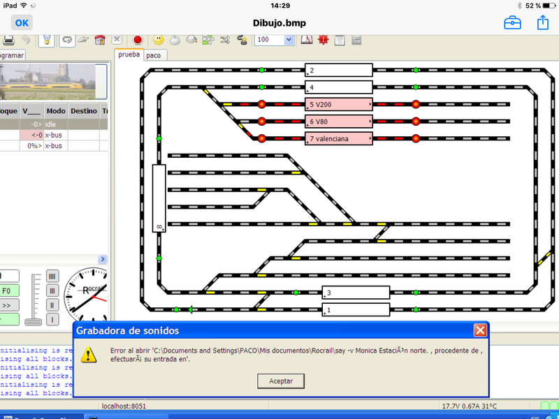

El caso es que al entrar una locomotora en la zona del mensaje me activa en reproductor, pero me sale este mensaje que publico.
¿Que puedo hacer para arreglarlo?

Nota 28 Abr 2017 14:33
Mensajes: 312
Registrado: 08 Abr 2009 02:04
Expectante estoy, porque no me aclaro nada, vamos que me cuesta hasta como empezar a hacerlo, y eso que el temas de bloques y desvíos no tuve problemas para configurar ni nada

Nota 28 Abr 2017 14:37
Mensajes: 181
Registrado: 21 Ago 2015 11:43
Hola ray!
Creo que la creación de las acciones y el archivo de texto lo he hecho adecuadamente.
Ahora es como si la grabadora de windows fuera a buscar algún archivo al directorio rocrail y no lo encontrara.
A ver si Norber puede ayudarme.

Pacomat escribió:
Hoy he intentado de nuevo lo de la megafonía.
Gracias a todos
Los nombres de ficheros (sean para rocrail o para lo que sea), no deben contener , . etc.
Renombra el fichero, por ejemplo, monica_estacion_norte_procede...... y tambien la accion que lo llama (digo accion pero sin tener ni idea, aun no he conseguido poder poner ni una sola una via en el plano con rocrail)

Nota 28 Abr 2017 16:56
Mensajes: 418
Registrado: 05 Nov 2011 18:37
Si el mensaje de ese programa es correcto, ese programa lo que intenta es grabar no reproducir.
Eso implica que si el directorio donde lo intenta hacer no tiene los permisos adecuados, dará un error, que podría ser ese.
¿Ese programa puede reproducir y grabar archivos?, si es así, al ejecutarse la orden deberá llevar algún parámetro que le indique que ha de grabar o reproducir el archivo indicado.
Ejemplo no válido, solo ejemplo.
ProgramaPepe /grabar -C:\archivo\sonido.mp3
no es igual que
ProgramaPepe /leer -C:\archivo\sonido.mp3
