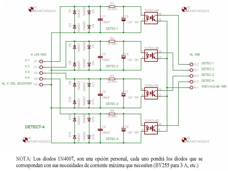

Estoy buscando condensadores electrolíticos de 1 uF 16 v para montar los detectores de consumo DETECT-4 pero no encuentro
por ningún sitio, los que encuentro son de 1 uF 50 v ,¿ estos también sirven o tienen que ser exclusivamente de 16 v?.
Si no sirven los de 50 v alguien puede decirme donde encontrar los de 16 v.
Gracias y saludos
Santiago

No se ponen. Y si se pusieran la sensibilidad necesaria desaparecería. Es un error de ese esquema.
Esquema Original DETEC-4 %284 salidas%29.jpg (92.06 KiB) Visto 2483 veces
Muchas gracias Norber.
Entonces este esquema no es el correcto.
Le sobran solo los condensadores C5, C6, C7 Y C8 o también le sobran los C1, C2, C3 Y C4.
¿El resto del esquema es correcto?
Santiago

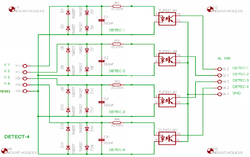

No estoy en casa ahora mismo y no puedo comprobarlo, pero juraría que yo he montado ese mismo circuito sin los condensadores (ni unos ni otros) y funciona perfectamente...

No pongo los electrolíticos. Los otros son imprescindibles para estabilizar la respuesta del detector y dar una señal segura.
En estos montajes así van. Fíjate:

Además, no estoy muy seguro, pero me da yuyu el poner condensadores electrolíticos entre dos puntos en los que hay polaridades opuestas. los electrolíticos, como bien estaban representados (aunque fuese un error de diseño) llevan polaridad y creo que pueden llegar a explotar al someterlos a polaridad inversa.

Hice este circuito, con los condensadores electrolíticos, y me funcionó perfectamente en analógico (corriente continua, pero se reventó un condensador en cuando lo puse en digital.

Pues yo confirmo (no los tengo a mano, pero he recordado que hice fotos, las tengo en el PC y lo acabo de comprobar) que los que he montado los he hecho sin ningún condensador y me funcionan perfectamente...
Otra cosa es que si se ponen los cerámicos, como dice Norber, funcione "más perfectamente". ;)
