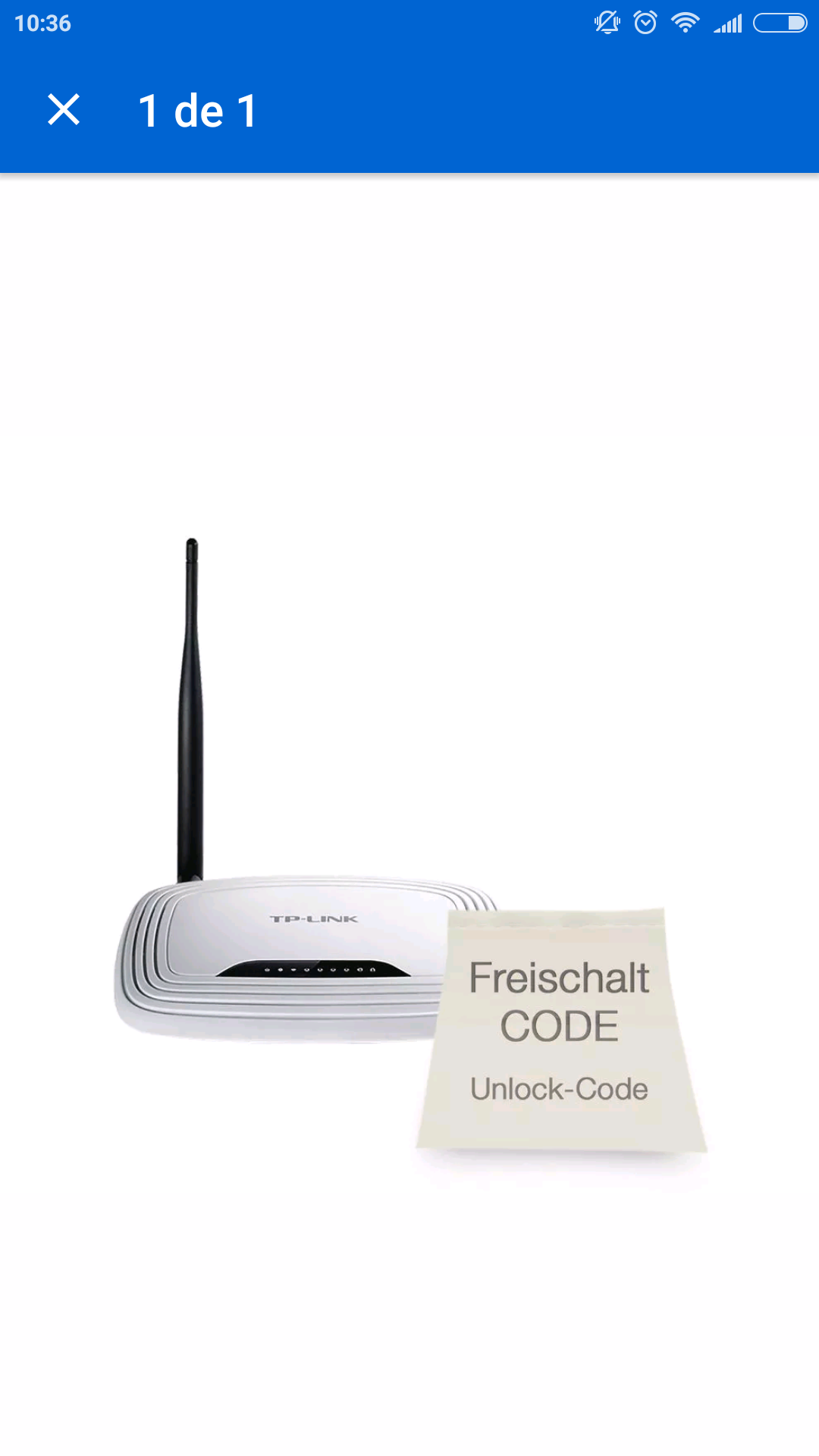

Buenos días, lo vi recientemente anunciado como novedad y aparte de lo obvio, que es la parte WiFi de la z21, me pregunto por que viene asociado unos códigos para la app de la z21. Tenía entendido que la z21 blanca y negra podían funcionar con cualquier router, precisamente ahora que se encuentran z21 blancas sin router por menos de 100 euros con envío ya dudo si no puede estar relacionada la bajada de precios con un bloqueo de la aplicación. Un saludo.

Si claro, si eso más o menos era sabido, pero lo de "unlock code" me tiene intrigado, algún misterio ha de tener, un saludo.

Por otra parte la foto es de ebay así que puede ser que sea un reclamo publicitario del vendedor para poder vender mas fácil un router
Mensajes: 35
Registrado: 07 Jun 2016 13:39
Esa foto es original de la página de Roco http://www.roco.cc/es/product/235897-10814-0-0-0-0-0-004006/products.html. 40 lereles cuesta.
Parece que comprando el paquete wifi obtienes los datos que te dan acceso al código de desbloqueo en la web de Roco y así poder usar la aplicación en el móvil.
No sé si alguien sabe de alguna manera de conseguir operar con el móvil o la tablet sin tener que comprar este paquete.

La aplicación se descarga de forma gratuita de la appstore o su correspondiente tienda de IOS, tiene que tener otra explicación. Además la aplicación oficial de Z21 no es la única que existe, puesto que DIGITRAINS es una app compatible con Z21 y JMRI, y por cierto, bastante más lograda que la aplicación de Z21, saludos.
Pues es porque la central z21 start blanca viene con el puerto RJ45 de red capado sólo para servicio por lo que aunque la conectes a un router, esta no funciona. Este pack incluye el router y el código para que la z21 desbloquee el puerto RJ45 para ser usado como en la central completa.
