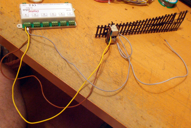

Es la primera vez que voy a colocar desvios Peco Electrofrog, y me surge una consulta respecto al cableado ya que uso decodificadores de accesorios Lenz LS150.
La consulta es la siguiente:
Según la hoja de información hay que colocar el accesorio PL10 o PL15 que no deja de ser un conmutador, eso lo entiendo perfectamente.
Teniendo en cuenta que el accionamiento se efectúa mediante el decodificador Lenz LS150 es realmente necesario el accesorio PL10.

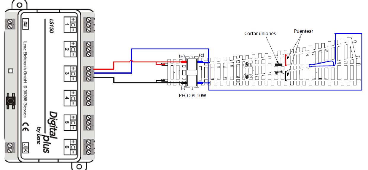

He realizado un pequeño esquema de conexión que me gustaría pudieseis valorar si es correcto antes de tirarme a cablear, o si bien es realmente necesario el accesorio.
Gracias anticipadas.

Mensajes: 7105
Estas mezclando la alimentación de las bobinas del motor con la alimentación de las vías y no es lo mismo.
Las salidas del LS150 son analógicas, no digitales. Con estas salidas solo alimentamos las bobinas.
Los PL10 o PL15 son unos conmutadores que permiten la alimentación del corazón con corriente digital en funcion de la posición de los espadines para evitar cortocircuitos.
Te recomiendo la lectura de esos artículos:
http://www.wiringfordcc.com/switches.htm
http://www.wiringfordcc.com/switches_peco.htm
Mensajes: 691
Registrado: 20 Ago 2011 11:29
Hola fantito.
Aclarado. Es necesario el accesorio.
Del decodificador LS150 a las bobinas del motor por un lado y con el accesorio PL10 a la alimentación de las vías tal y como especifican las instrucciones del desvio de PECO.
Muchas gracias

A parte de lo que te indica fantito que es correcto, revisa el esquema que has puesto de corte/puenteo porque creo que lo tienes al reves. El corte de railes esta hacia el lado del corazon, el puenteo hacia las agujas de cambio y no al reves como lo has dibujado.
Al menos es asi como lo he hecho y tengo varias imagenes que he bajado de la red como esta.
un saludo
Jose Luis

Ya veo lo que comentas.
Ahora lo tengo todo claro.
Muchísimas gracias por vuestra ayuda.
