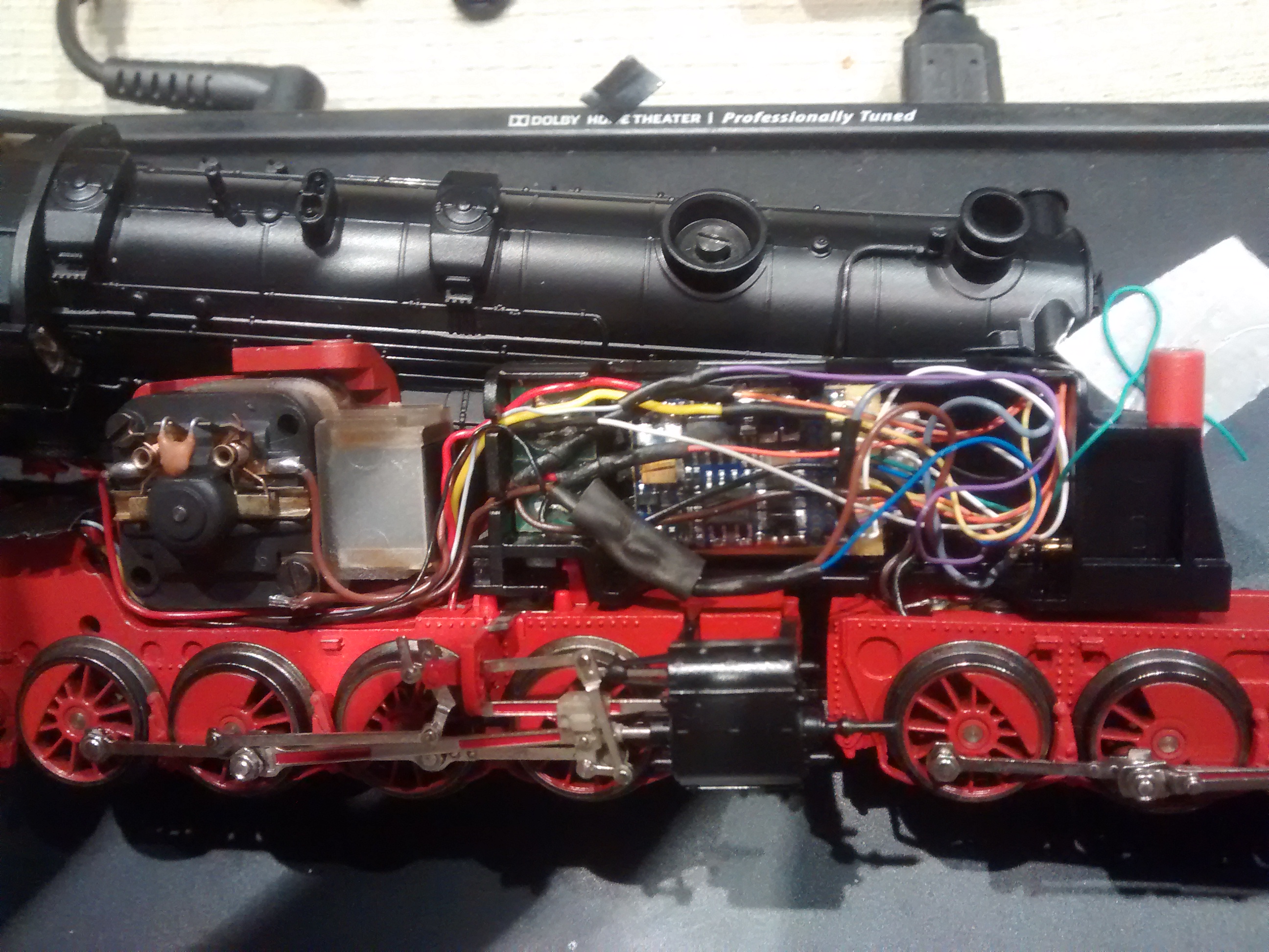

Mensajes: 303
Registrado: 04 Ago 2015 15:03
A ver si te vale. Muchas gracias.
Mensajes: 246
Registrado: 21 Ene 2009 15:39
Veo que la has digitalizado con sonido, igual el problema está en el decoder.
¿La has puesto en la vía e intentado leer alguna CV? ¿Funcionan las luces, el sonido.....?
Guillermo.
