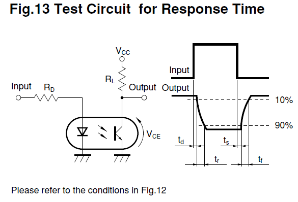

¿Alguien ha probado el PC357?
¿Alguien ha probado el PC817?
PC357 ó PC817.png (15.29 KiB) Visto 6684 veces
Para reemplazar al 6N137, dado que solo tienen 4 patillas, parece que bastaría colocarlos en el centro del lugar previsto para el primero...

Hola Norber,
según la documentación del fabricante, la respuesta a tu pregunta parece que sería: si.
PC357N-Fig 13.png (23.05 KiB) Visto 6659 veces
Esta gráfica parece indicar que los retardos respecto a los pulsos de entrada tanto para la subida como para la bajada son similares, lo que indicaría que los pulsos (invertidos) medidos en el colector tendrían una duración similar, aunque retrasados, a los aplicados en el diodo emisor. No obstante, pienso que aunque fueran diferentes, al decodificar la tensión DCC se trata de diferenciar los ceros de los unos y tienen suficiente diferencia como para que no hubiera problema.

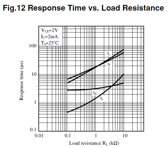

PC357N-Fig 12.png (40.51 KiB) Visto 6659 veces
En esta otra están los retardos en función de la resistencia de carga a emplear. Vemos que un valor entre 1 y 4 K es el que tiene menor diferencia entre los cuatro retardos. Yo probaré con una resistencia de 3K9, que es donde menos se diferencian td y ts que son los más dispares.

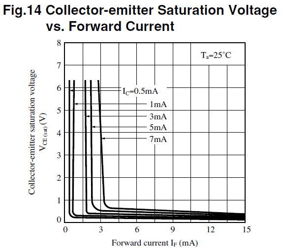

PC357N-Fig 14.png (35.96 KiB) Visto 6659 veces
Ahora bien; esas condiciones son para VCE=2V, lo que significa que el microcontrolador no vería un cero, que para eso debe ser VCE<0'8V. En esta Fig. 14 vemos que tendremos que hacer que la corriente IF por el diodo emisor sea de varios mA para que la tensión VCE sea menor de 1V.

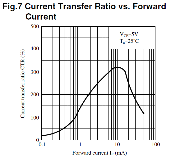

PC357N-Fig 7.png (39.55 KiB) Visto 6659 veces
Y finalmente esta otra nos dice que la máxima transferencia se produce con una corriente de 10 mA por el diodo emisor. Así que ya tenemos prácticamente todos los datos necesarios para probar. Claro que el fabricante se cura en salud diciendo:

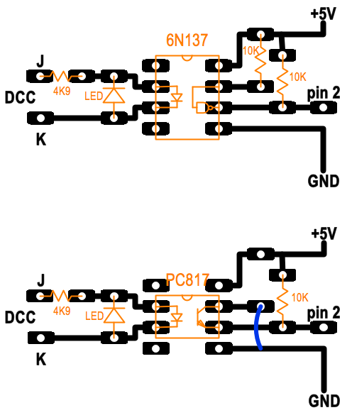

pues eso creo que no, porque la salida en los 6N135 y 137 estaría entre los pines 5 (Vo) y 6 (GND) que no quedan enfrentados a los 2 y 3 del emisor. En ese caso, cirugía, imaginación...
Germán
Mensajes: 761
Registrado: 12 Ene 2012 14:44
Muy bien visto.

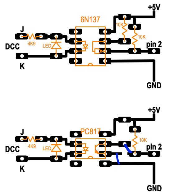

¿Qué tal esta cirugía?
Eliminar una resistencia y añadir un puente. Y aunque la resistencia en serie con la entrada DCC debería ser algo menor de 4.9 kΩ, esa es la que tengo en el montaje que puedo destinar a pruebas.
¿Es demasiado poco ortodoxa la situación en la que queda el fototransistor del PC817?
Reemplazo 6N137 por PC817.png (44.08 KiB) Visto 6626 veces
H0 Renfe, sin catenaria
Mensajes: 2275
Registrado: 21 Mar 2014 12:52
Hola Norber.
Del diagrama de Germán yo creo que esta cirugía sería más adecuada.
¿que opináis?
Mensajes: 625
Ubicación: Asturias
Registrado: 15 Nov 2012 19:16
Me parece correcta la solución propuesta por El Matao, porque la de Norber invierte los terminales del fototransistor y no conduciría.

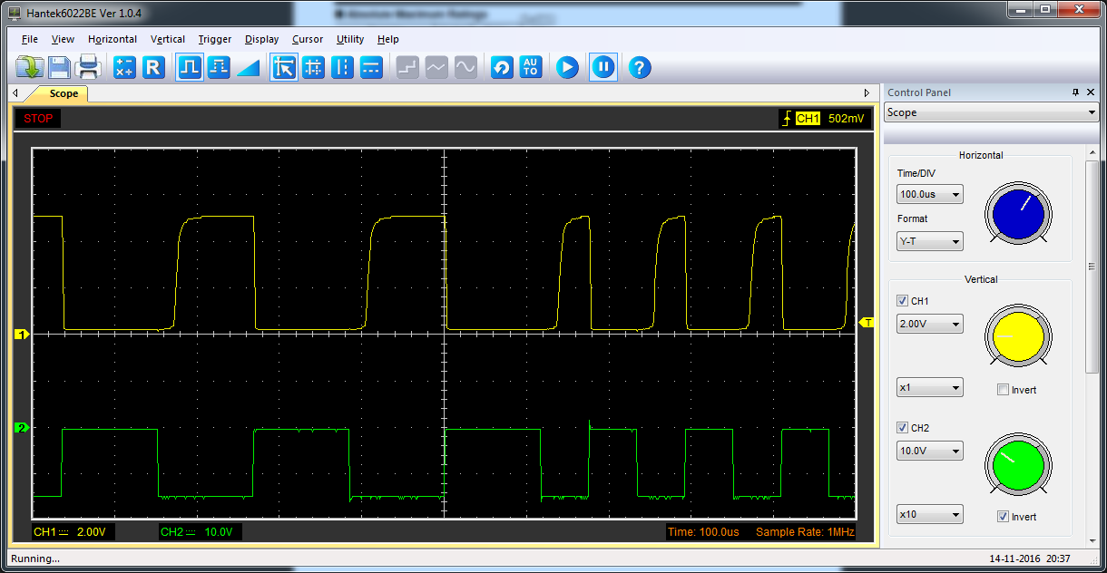

Ahora a probar. Por mi parte estoy probando la respuesta del PC357N y presenta un retardo inapreciable a la conducción, pero excesivo al corte (en los valores máximos que pone el fabricante). Anoche, en el osciloscopio tenía:
El canal 1 está tomado en el colector del transistor. El canal 2 solo debe verse a modo de referencia de longitud de ceros y unos DCC porque la masa no le corresponde. Los retardos en subida son del orden de los 20 microsegundos. A pesar de todo, como dije en otro mensaje, la diferenciación entre los dos estados es clara.

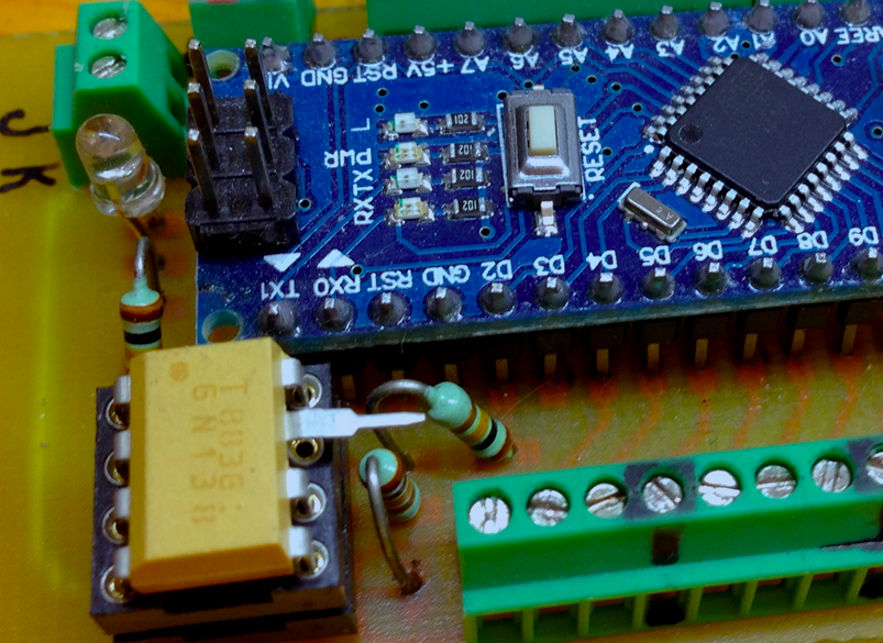

Confirmo que el 6N138 también transmite satisfactoriamente la señal DCC y permite decodificarla sin problemas. Pero hay que insertarlo en sustitución del 6N137 dejando la patita 7 al aire (sin pinchar) igual que con el 6N135. Es un buen reemplazo para nuestros propósitos.
Tanto el 6N135 como el 6N138, los dos que he probado de momento, funcionan perfectamente si se insertan en el lugar del 6N137 así:
