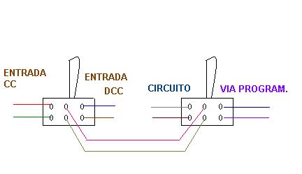

Os he preparado un cutre esquema en el paint, creo que se entiende por si solo.
Permite alimentar desde analogico o digital con el primer switch. Y con el segundo diriges la salida al circuito o a la via de programación.
Simplemente se necesitan dos interruptores 2 circ-2 posic.

Hola JGomezH, gracias por el esquema.
En tiendo que eso son conmutadores, no interruptores, con lo que no cortas nada sino que haces salir la corriente de entrada por un circuito u otro, ¿es asi?. Perdona por la pregunta, a lo mejor te parece una tonteria, pero ya te digo que muchos amdamos algo flojos con estas cosas tan basicas, yo sobre todo con los montajes de reles, reeds y demas.
La verdad es que es un montaje muy practico para poder alimentar la maqueta en un momento dado con analogico y probar ese material que todavia tiene uno pendiente de digitalizar, me lo apunto.
Nota 23 Dic 2009 17:56
Mensajes: 64
Registrado: 16 Sep 2008 09:49
Si, en efecto son comutadores, para que lo veas es algo como esto.

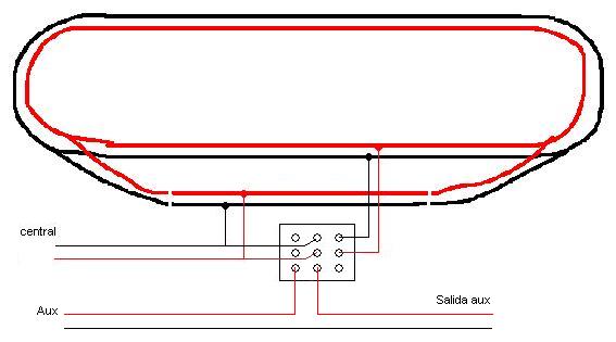

Al ponerme a hacer un pequeño esquema de lo que sería, me he dado cuenta que no le veo mucho sentido a poner un conmutador para darle corriente a la vía principal o a la vía de programación. Me explico, cuando queramos programar una locomotora, estará circulando por la vía principal y querremos llevarla a la vía de programación circulando, por lo que tiene que estar conectada la vía de programación a la principal para que la locomotora entre en la vía de programación, y una vez que esté en la vía de programación desconectar la corriente de la vía principal, por lo que sólo es necesario un interruptor, no un conmutador.
Por otro lado, no se si venderán interruptores solamente, de todas formas, si queremos activar otra cosa al desactivar la vía principal para programar, entonces si tendría que ser conmutador, porque lo que queramos activar iría en la posición contraria a la que alimenta la vía principal.
Via Programación.JPG (23.93 KiB) Visto 2282 veces
En este caso, la vía de programación está siempre conectada a la central, y el conmutador se utiliza para desconectar la vía principal cuando vayamos a programar.
En otro circuito del conmutador, hacemos que pase la corriente 'auxiliar' cuando desactivemos la vía principal.
Se ve que la vía de programación está aislada.
Con respecto a la duda que habeis comentado de varios circuitos, imagina que tienes varios interruptores o conmutadores normales a los que tendrías que darle a la palanca a cada uno, pues se convertirían en un sólo interruptor de varios circuitos si todos ellos se movieran con la misma palanca .... no se si me explico o no.
Espero ayudar.

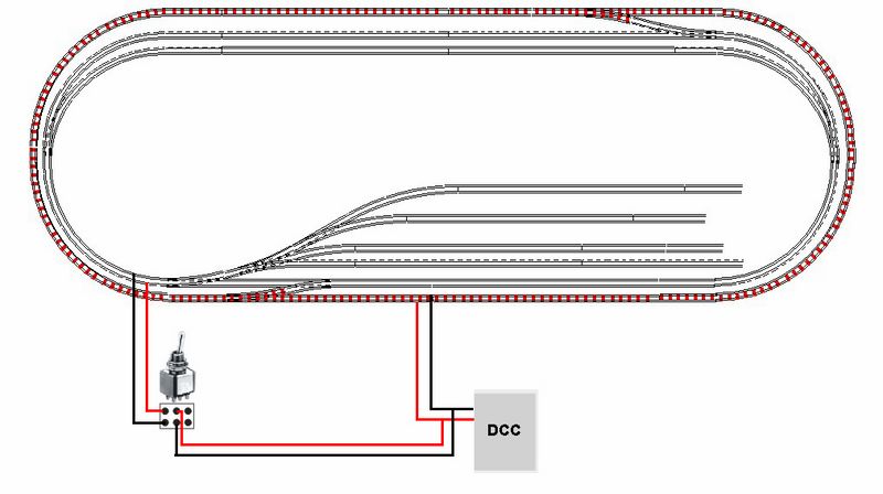

Nota 24 Dic 2009 03:09
Mensajes: 646
Ubicación: Málaga
Registrado: 28 Feb 2009 11:15
Bueno voy a aportar lo que creo, como dice pnia la vía de programación esta conectada a la central directamente, lo que se corta es la señal al resto del circuito.
El circuito en Rojo es lo que utilizo como vía dr programación.
En esta imagen se puede ver "Mi circuito" y como lo tengo conectado con el Multimaus.
(el circuito es momentáneo. Y eso que lleva ya casi un año asín.)
Lo que no tengo muy claro es como llamar a los "interruptores-conmutadores"
Lo que aparece en la imagen yo lo llamo un conmutador de dos circuitos dos posiciones.
Os deseo Felices Fiestas

Nota 24 Dic 2009 11:55
Mensajes: 1800
Registrado: 07 Jun 2009 23:24
OK, pues no tenia muy claro esto de los conmutadores, ahora ya creo que si, muy interesante.
Pnia, entiendo que el conmutador que has representado en el ultimo esquema es de tres circuitos - dos posiciones, ¿es asi?.
Nota 25 Dic 2009 15:11
Mensajes: 610
Ubicación: Molina de Segura (Murcia)
Registrado: 17 Feb 2009 23:26
Efectivamente.
Dos circuitos para la corriente de la vía y el otro circuito para lo que se quiera manejar al entrar en modo programación.
